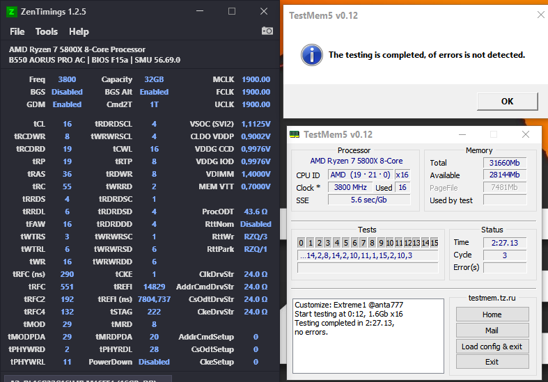

anta777, Здравствуйте. Память работает стабильно, так же тайминги из калькулятора брал. Напряжение 1,4, Soc 1.1125. Какие Ваши рекомендации?

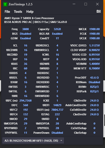

Приветствую. Работает при таких параметрах все отлично, но при первом включении компа иногда система пищит 1 длинный 2 коротких, сигнализируя о проблеме памяти, просто нажимаю reset и повторно система пикает 1 раз и происходит запуск ОС как ни в чем не бывало.
Оперативка G.Skill Trident Z Neo 32GB DDR4 32GTZN 32GB (2x16GB) DDR4-3600MHz CL16-16-16-36 1.35V Default
Разгон Ryzen DRAM Calculator последней версии 1.7.3 выкручены все тайминги первичные, вторичные, третичные.
Интересует по значениям сопротивлений, все ли норм, их вообще не трогал.
AMD R9 5900X, Asus Crosshair DARK VIII HERO, G.Skill 32Gb DDR4-4000, MSI 1080Ti, AE-9 PE, Super Flower 1600W Titanium, Cosmos C700P BLACK EDITION
Регистрация: 10.06.2011
qwant
tRP=19
tRAS=41
tRC=60
затем снижать tRC и tRAS
59/40
58/39
57/38
56/37
SD=DD таймингам, но у вас в принципе не 4 планки, поэтому особо не играет роли.

anta777 писал(а):
qwant
tRP=19
tRAS=41
tRC=60
59/40
58/39
57/38
56/37
tRCDWR=8
anta777 , доброго времени суток! Спасибо Вам за рекомендации. Немного ужал tRFC. Тест прошла.
Снимок экрана (73).png [ 65.75 КБ | Просмотров: 1779 ]
Gigabyte B550 AORUS PRO AC/Ryzen 9 5950x/RAM 4х16/3733/ PALIT RTX4070S/NZXT H440
Реальный tRFC кратен 8, ваш 551 - это реально:
или 552 такта (игнорирует значение 551 в биосе),
или 544 такта и 7 тактов простоя.

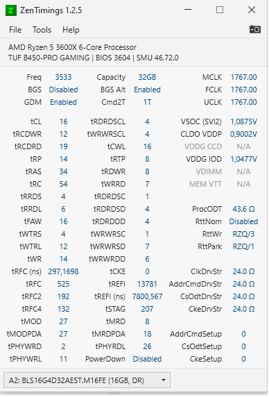

Мать TUF B450-PRO GAMING проц 3600X память крушил микрон едай 3200 по хмп.
Кто сталкивался, сидел на разгоне до 3600 два года тайминги ужимались, тесты проходил. Потом обновил биос и 3600 уже не держит. Даже в автомате. Мемтест без проблема, а Сайнбенч или ОССТ комп просто тухнет. на 3533 все заводится нормально. На старый биос откат не возможен, ток через программатор. Да и не хочу, шился ради SAM.

anta777 Спасибо, поправил до 552 (ниже 550 нет старта).

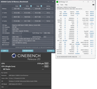

Я пофиксил зафиксировов Soc на 1.025 когда мать ставила 1.1 теперь стрессы крутит нормально.
Че тогда еще можно поджать?
3600.png [ 264.37 КБ | Просмотров: 1473 ]

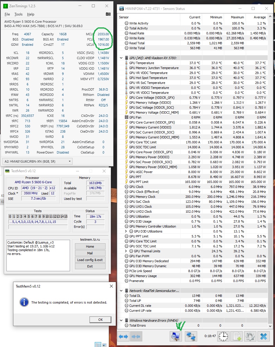

Доброго времени суток. Подскажите, видел кто исследования (или обладает информацией) по поводу влияние параметров на стабильность и безошибочную работу Инфинити Фабрик? Я заметил, что есть частота, которую КП процессора нормально переваривает (считается обычно 1900), но можно получить больше, есть откорректировать параметры в разгоне памяти. Например 1967 стабильно, 1к1 с памятью 3933, а при рассинхронизации UCLK и FCLK появляются WHEA ошибки в стресс-тестах памяти. Методом проб и ошибок оказалось, что увеличение напряжения SoC и VDDP (возможно только одного параметра, но я не тестил, какого именно), получается выставить память 4066, соответственно MCLK=2033, FCLK=1967 (выставлено руками, т. к. мы знаем, что оно стабильно по крайней мере в режиме 1к1), 2к1, UCKL=1016. Ryzen 5600 и Hynix oem CJR
UPD добавил картинку. Это еще не разгон, смотрю возможности памяти/КП проца/шины. Возможно я спросил какую-то ерунду. Ранее разгоном зен2/зен3 не занимался, только 1600аф.
4067 1967 1016.jpg [ 470.51 КБ | Просмотров: 2189 ]
Ryzen R5 5700X / Hynix CJR oem 3800-16-19-19-35-54 1.35v / RX 6800 UV
