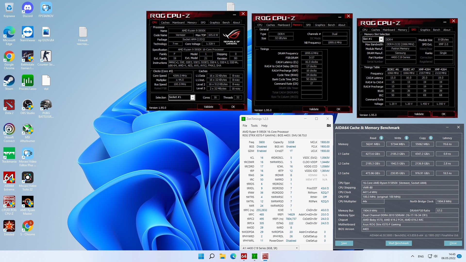

Всем привет, обычно был только рид онли, но тут меня память довела. И так, суть вопроса: Имеются 4 планки patriot viper steel 4400cl19. на двух планках гонял в 3933cl16 достаточно много времени, чтоб сказать, что они работали отлично. Но при переходе на 4 столкнулся с войной против частот и таймингов. Кое как смог добиться показателей со скринов, но, боже мой, почему аида начала показывать такие задержки. Причем не важно ставлю я 3600/1800, просто 3200 или 3800/1900. До этого обновил саму аиду, обновил биос(тестил со старым, задержка такая же) Да и, помимо задержек, остальные показатели как-то не радуют глаз после 2х8. Подскажите, опытные товарищи, где я ошибся;)
ПС: пишу первый раз, поэтому могу кривить, косить в плане поста. Не судите строго. Материнская плата- ASUS ROG STRIX x570f, cpu- ryzen 9 5950x
Точечный рисунок.jpg [ 586.11 КБ | Просмотров: 1509 ]
Регистрация: 18.10.2020
Две планки были двумя сингл ранк, теперь ты сделал примерно два дабл ранк, но два двуранга будут проще в настройке, чем 4 одноранга. За счёт повышения ранговости увеличивается производительность подсистемы памяти и нагрузка на кп в процессоре. Грубо - 4000 однорангами будет ± равно 3733-3800 двурангами по производительности. Так что ты остался при своей же производительности примерно, но добавил объёма памяти. Vsoc напряжение низкое, вероятно в нём проблема. До 1.2 безопасный диапазон. Поставь 1.15 и пробуй выше брать частоту. И тайминги кривенькие, конечно. Какие чипы в планках?

Регистрация: 06.05.2022
Осознаю, что тайминги кривинькие. Я не особо давно начал заниматься осознанием что от чего зависит и пока не нашел одного места, где собрана вся эта инфа(может плохо искал)

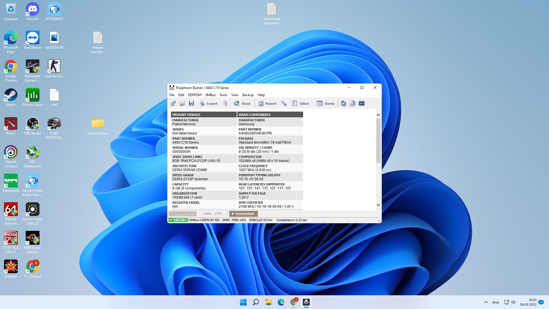

Но латенси в аиде- Вот вопрос прям толстый(раньше было 56-58). Так, по чипам сейчас скриншот приложу.
Точечный рисунок.jpg [ 342.8 КБ | Просмотров: 1472 ]
Поздравляю, у тебя лучшие чипы в поколении ddr4)) полтора вольта напряжения 24/7 это нормально для них, и даже больше. Поднимай vsoc и начинай искать предел if

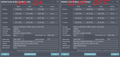

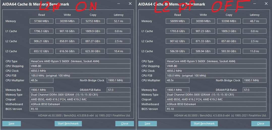

The KMS
Вот вам еще один Ящик Пандоры :-)
pic1.png [ 231.67 КБ | Просмотров: 1248 ]
PJVol @OCN, Anandtech
Регистрация: 10.01.2005
это L2 cache prefetcher или что? В играх, например Ларке, влияет?
Предупреждение
Регистрация: 29.09.2017
Откуда: дровишки?
Фото: 29
gungstar Так точно. За ларку не слышал ничего.
vol2008 писал(а):
Так точно
