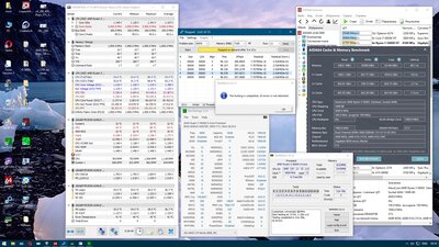

vol2008 писал(а):
Вот вам еще один Ящик Пандоры
очень интересно!
tm5_4500_3800_1900_53i3 ns_409 flops_231 norm_150 st_norm_p020_o860_430_d540_p010_aida PW_ZT_938 1018 1078 151515_L2 off.jpg
tm5_4500_3800_1900_53i3 ns_409 flops_231 norm_150 st_norm_p020_o860_430_d540_p010_aida PW_ZT_938 1018 1078 151515_L2 off.jpg [ 796.16 КБ | Просмотров: 1060 ]
только пока неясно, почему при этом общая производительность системы падает, как если частота ядер меньше на 100-150мгц?

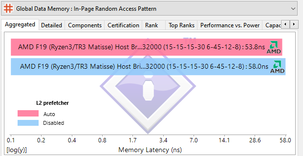

Ну как... вот Cандра к примеру не согласна с Aидой ))
Так что все вопросы к последней, а также сочувствие всем создателям/модераторам таблиц разгона памяти на основе ее рез-тов.

vol2008 писал(а):
вот Cандра к примеру не согласна с Aидой...Так что все вопросы к последней
или к fm_r2dsf, он что-то знает по этому L2 pf: https://ibb.co/m8VhLwT
https://ibb.co/Sf1jB85

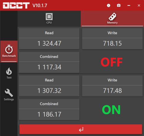

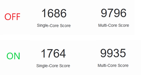

Вот еще в догонку Сандре )
(только L2. Oтключенный L1D PF даже Аида не любит)
OCCT membench и GeekBench 5
OCCT-mem-L2PF-off-vs-on.png [ 37.68 КБ | Просмотров: 962 ]
gb5-L2PF-off-vs-on.png [ 15.55 КБ | Просмотров: 962 ]

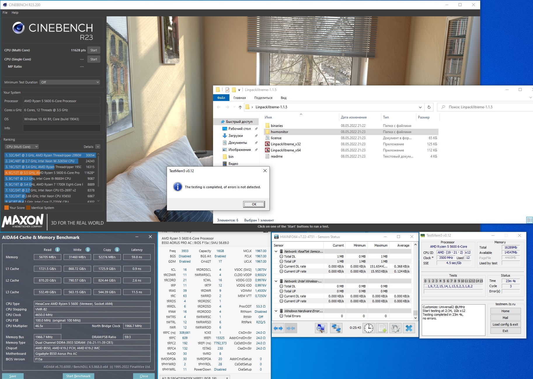

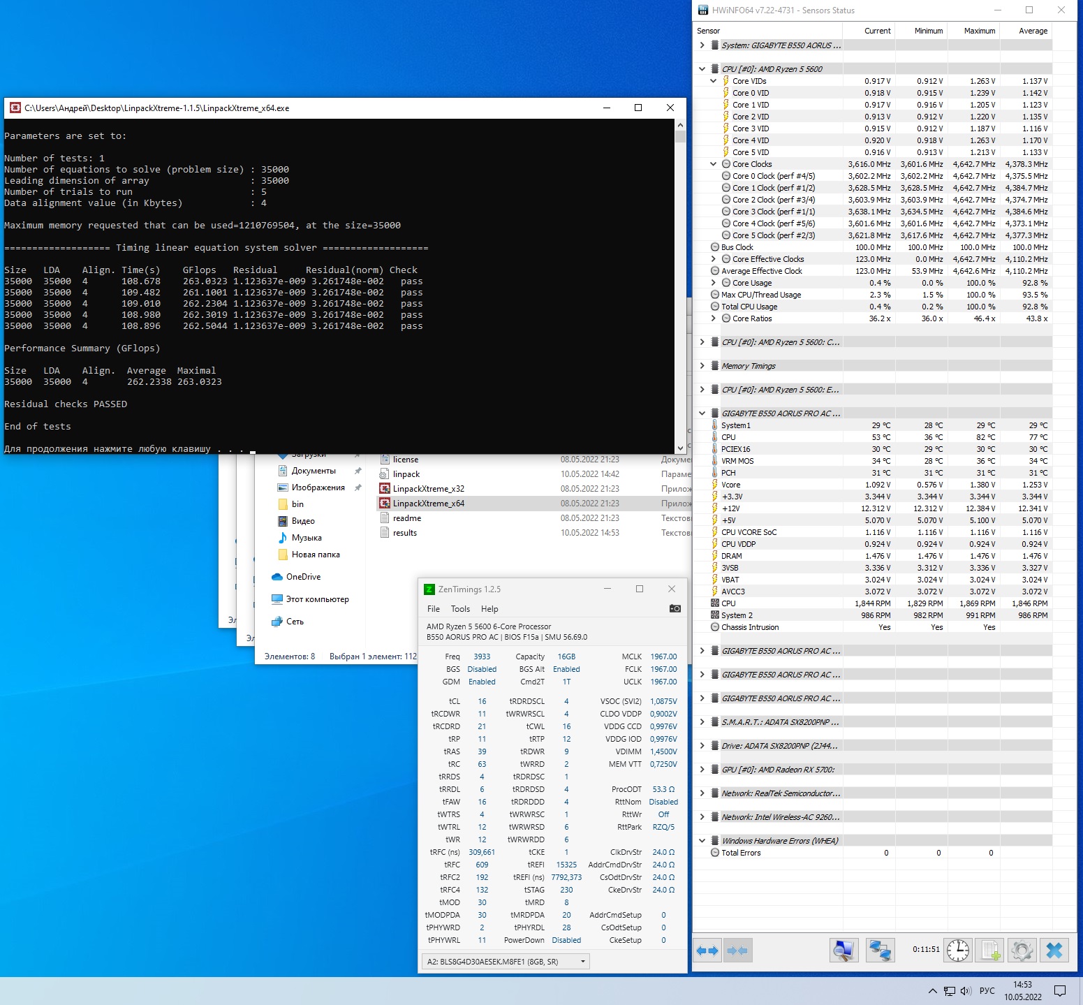

Как то так. Уже можно играть в игры или проц все еще тыква?
Из напряжений руками выставлено только VSOC 1.1v LLC=Medium, VDIMM 1.45v и VDD18 2.0v. На предмет снижения я их не тестил, только проверил, что 1.5v не хватает для взятия CL=14. Господину vol2008 спасибо за подсказку про VDD18, взять 2000+ по шине я не смог, НО 2х вольт хватило, чтобы убрать WHEA в LinX на 8-10Gb.
VDDG, выставленные в БИОС, почему-то, игнорируются. Поэтому я все на авто пробовал.
Напряжения же безопасные, нет особого смысла искать минимально возможные в данном случае?
Из блока сопротивлений я только 53,3 Ома выставил руками, так как на 60 одиночные ошибки в ТМ и даже иногда WHEA проскакивали в конце долгих тестов.
RCDRD, кажется, можно ставить любое, я поставил 11, чтобы было красиво. Такой низкий RP нормально? На 10 нет старта.
RAS 37 полностью стабилен, но, кажется на реддите и гитхабе писали, что желательно CL+RCDRD+2 делать. Из 37, 38 и 39 в АИДЕ лучший латенси на 38.
RC стабильно на 61. На 59 нет старта. Хотя обычно срабатывало RP+RAS+0...8. Поставил с запасом. Здесь определенно что-то не так.
На некоторых таймингах вылезают странные одиночные ошибки на 2ой или 3ий прогон ТМ (напряжение (много/мало)/сопротивление/перегрев (маловероятно, память чуть теплая, тем более она с радиаторвми и в продуваемом корпусе)) тестов (RC 60, RFC 590 (300нс), WR 10, RRDL 4). Поэтому дальше вторички ставил по заведомо сейвовому пресету. Попробовать добавить где-то напряжение или потестить сопротивления? Или не забивать голову, такой конфигурации хватит?
RDWR и WRRD на авто, стоит их мучить?
...SCL на 2/2 без старта.
Тесты показали, что можно выставить 4733 cl20 (MCLK 2367, FCLK 1967, UCLK 1183), стоит тюнить этот пресет? Предварительно в Ларке 4667 уже догоняет 3933 1к1
PS1 условную Ларку тут на каких настройках бенчат, чтобы на глаз примерно можно было сравнивать?
PS2 есть оемные Hynix CJR - есть смысл пробовать их? Они не будут быстрее за счет более низкого RFC?
1.jpg [ 650.14 КБ | Просмотров: 778 ]
2.jpg [ 558.02 КБ | Просмотров: 778 ]
Ryzen R5 5700X / Hynix CJR oem 3800-16-19-19-35-54 1.35v / RX 6800 UV
В подписи rx 5700... какой вообще смысл вылизывать память, если даже с частотой 3200 этот процессор нагрузит видюшку на 100%?
Регистрация: 18.12.2019
Откуда: Орел
d1shd
Так должно повлиять на скорость/отзывчивость системы + пофиксить просадки в играх, разве нет? Тем более тут, как бы, тематический форум.
Куратор темы
Регистрация: 02.05.2020
Фото: 22
vol2008 привет! Неплохой ящичек :D
Все так.

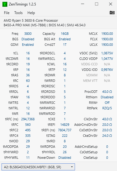

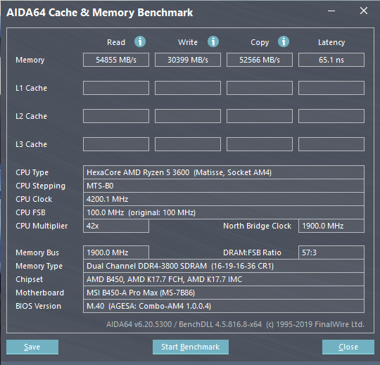

Подскажите, есть ли какие откровенно видимые проблемы?
Безымянный.png [ 31.29 КБ | Просмотров: 638 ]
Система стабильна, тесты проходит(Экстрим ТМ5 Анта 777)
Задержка по памяти 65.1
Напрягает холодный старт,может включиться со второго раза,а иногда приходится включать\выключать пару минут. Очень редко запускается с 1 раза.
В теме по платам, советуют обновить биос платы,но чет мне подсказывает что дело именно с памятью! tRFC крутил,не помоголо!
3800 65.1нс.png [ 114.21 КБ | Просмотров: 635 ]
Ryzen 7 5700X[4.5hHz]|IH-THOR|MSI B450A-PRO MAX|Crucial Ballistix 3800|RX6900XT XFX MERC319|TT Toughpower XT 775W|ASUS TA-U1
Предупреждение
Регистрация: 29.09.2017
Откуда: дровишки?
Фото: 29
Litoy.88
Что значит включается со второго раза? Подробнее можно?
PJVol @OCN, Anandtech
Регистрация: 18.04.2010
Откуда: Красноярск
vol2008 Нажимаю кнопку включения, но не происходит звука спикера о нормальной загрузке, просто черный экран! Нажимаю ресет-все включается, но иногда приходится ресет нажимать по 5 раз, если не включается и так, то зажимаю кнопку включения, что бы отключить пк, и все по новой!
Предупреждение
Откуда: дровишки?
Фото: 29
Litoy.88
У платы сбоку подсветка должна быть. Когда черный экран, синяя или красная?
Если не синяя, можно попробовать монитор выключить/включить кнопкой.
Черный экран какой? No signal появляется при старте? Подсветка моника включается на какое-то время?
Регистрация: 10.01.2005
Litoy.88 Как вариант покрутить proc odt, часто он бывает виноват в нестарте. Сldo vddp зачем такое высокое? trtp 8
Откуда: Красноярск
Нет,такого нет. если тупо 3 диодика,гпу,рам и сп!
Добавлено спустя 8 минут 7 секунд:
на 48?
видимо по калькулятору ставил макс значение,не убрал!
gungstar писал(а):
trtp 8
ну тут гуру советовал :?:
Откуда: Орел
Litoy.88
Обновите БИОС! 19ый год это несерьёзно. Тем более что на MSI были проблемы со стартами, но их пофиксили буквально в одном из следующих версий. ЕМНИП там даже в чейнлжелоге про это написано.
Сорри за оффтоп, не могу смотреть как человек мучается.
