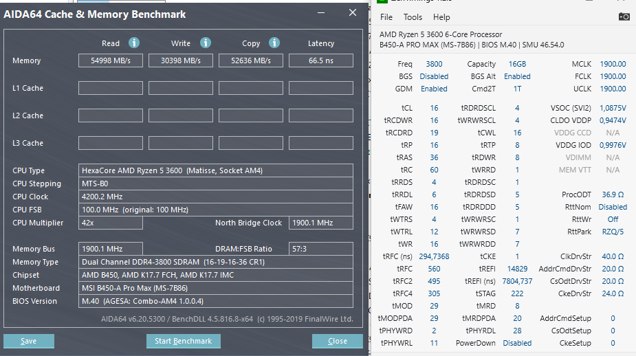

Выставил ProcODT 36.9 и tRTP 8-попробую. Вопрос: из-за этих параметров, не должна же поменяться задержка памяти? была 65.1 - стало 66.4

Litoy.88 , а при разных прогонах значение задержки повторяется? У меня от запуска к запуску могут быть цифры с разницей в 5нс, особенно сразу после запуска винды, потом устаканивалось с разбегом в 2-3 нс.

AlexRR77 да в принципе нет,ну разница минимальная от 66.4-до 66.6 если конечно фоном ничего не грузит,если грузит то естественно задержка прыгает сильнее

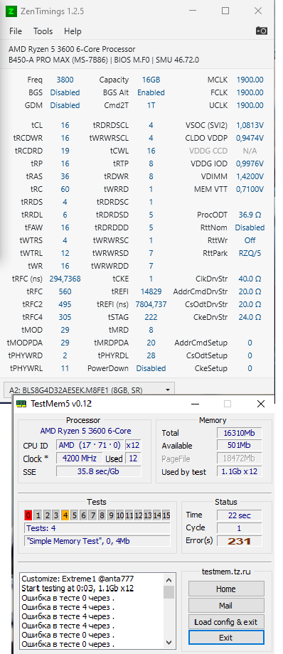

Окей, обновил биос ,с запусками буду смотреть уже завтра! Сейчас появились проблемы с ошибками ТМ5,прям с ходу сыпет пачками)(настройки вроде все воткнул как было)
Безымянный.png [ 56.59 КБ | Просмотров: 728 ]
Что за параметр rttPark RZQ\5? Плата почему то охотно ставит RZQ\6
GDM Выключен и из-за него ошибки сыпятся! Так его же по уму надо выключать?!
По хорошему, да. Но не обязательно. Протести стабильность с включённым

Если я правильно понимаю,то при включенном он нечётные тайминги меняет на чётные,или не то? Т.е. делает их чуть выше?
