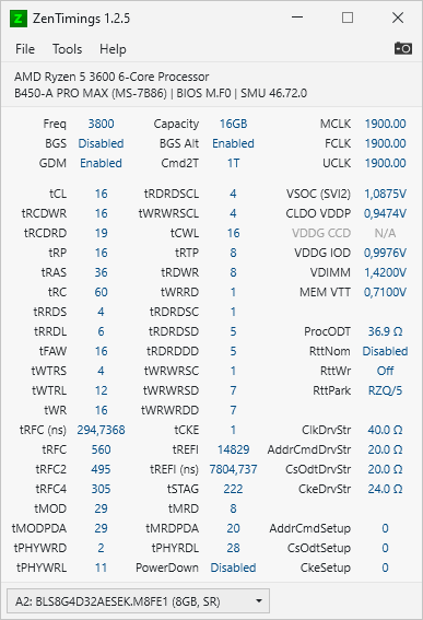

anta777 писал(а):
WR=16 в вашем случае будет верно, WR=2*RTP
А так верно?)

Регистрация: 10.06.2011
WTRL=10 или 8

anta777 писал(а):
WTRL=10 или 8

Это старый профиль, скрин с samsung b-die!
Подскажите не могу отключить GDM, при загрузке винды сразу синька:((
Значит с таймингами беда,у меня при отключении GDM начинают сыпаться ошибки в ТМ5,а при включении всё ок.
Как я понял,GDM меняет нечётные тайминги на чётные,при этом отображается именно то,что ты выставил руками,тем самым система становится не стабильна. (Пусть более опытные поправят)
Выход:
1. Либо отключить GDM и хорошенько подбирать тайминги(для рекордной производительности
2. Либо включить GDM и максимально снизить тайминги,жертвуя маленько производительностью

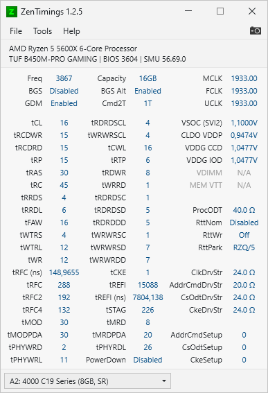

Что еще можно попробовать ужать?
ZenTimings_Screenshot_27546281,8807457.png [ 33.08 КБ | Просмотров: 1262 ]
Вопрос касаемо tRTP почему 8? А если при 12 все так же стабильно и задержка памяти чуть ниже,не лучше бы использовать 12?
ProcODT как вообще лучше, больше или меньше сопротивление?
Ну и другие сопротивления 40\20\20\24 Есть смысл понижать\повышать?

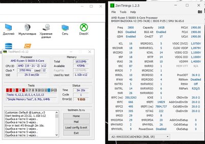

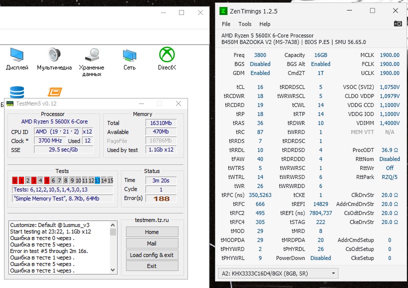

Что означает появление ошибок в геометрической прогрессии после 2-3 минут тестов? Что можно подкрутить? Пробовал только ставить первичные тайминги 22-22-22-52. Не помогло.

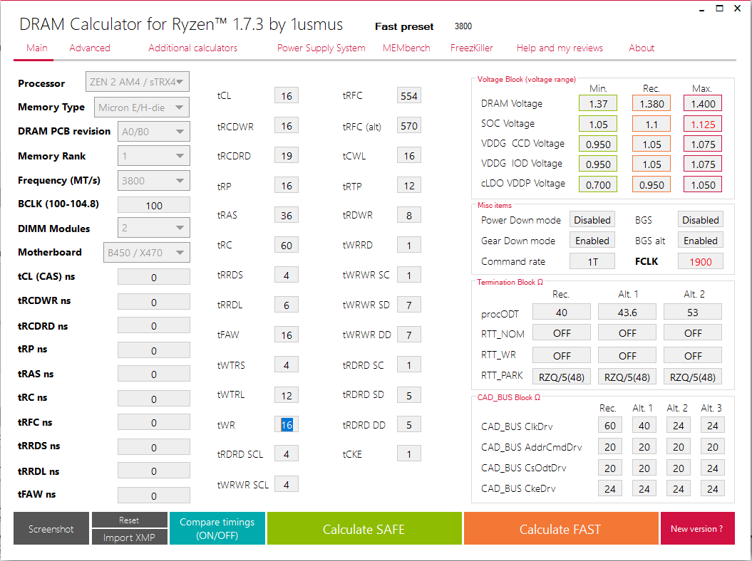

anta777 писал(а):
Обычно WTRL=RTP
anta777 писал(а):
WR=2*RTP
В калькуляторе получается это нифига не учитывается?
Безымянный.png [ 58.97 КБ | Просмотров: 853 ]
Смотрим WTRL(12) = RTP(12) Пока все сходится
WR(16)=2*RTP,но RTP то 12,значит WR должно быть 24? Или я что то не догнал?

Litoy.88 писал(а):
WR=2*RTP
Формула tWR=2*tRTP предполагает работу В ИДЕАЛЕ. И оптимально будет придерживаться этого правила. Однако, тайминги могут стоять и не по формуле.
Калькулятор имеет смысл использовать только для первичной, грубой настройки. Чаще всего там те настройки, которые ТОЧНО поедут на той или иной памяти, но, порой, далёкие от возможного максимума
Сильно завышен вольтаж у VDDG (оба), CLDO VDDP. Рекомендую снизить.
По поводу ошибок - положить системник на бок и накинуть прямо на планки вентилятор, дабы исключить перегрев
Кроме задержки, есть ещё ПСП памяти. Чем меньше тайминги тем больше ПСП.
ProcODT непосредственно влияет на VSOS. Чем меньше ProcODT тем меньше можно выставить VSOS.
Есть смысл всё понижать, хуже не будет.

MadMaxx чуть выше часть ответов на твой вопрос.
tRTP 8, следовательно WTRL тоже 8,WR при этом 16
С этим все ясно, но что, если кроме задержки, ничего не изменилось? ПСП изменился на уровне погрешности!
