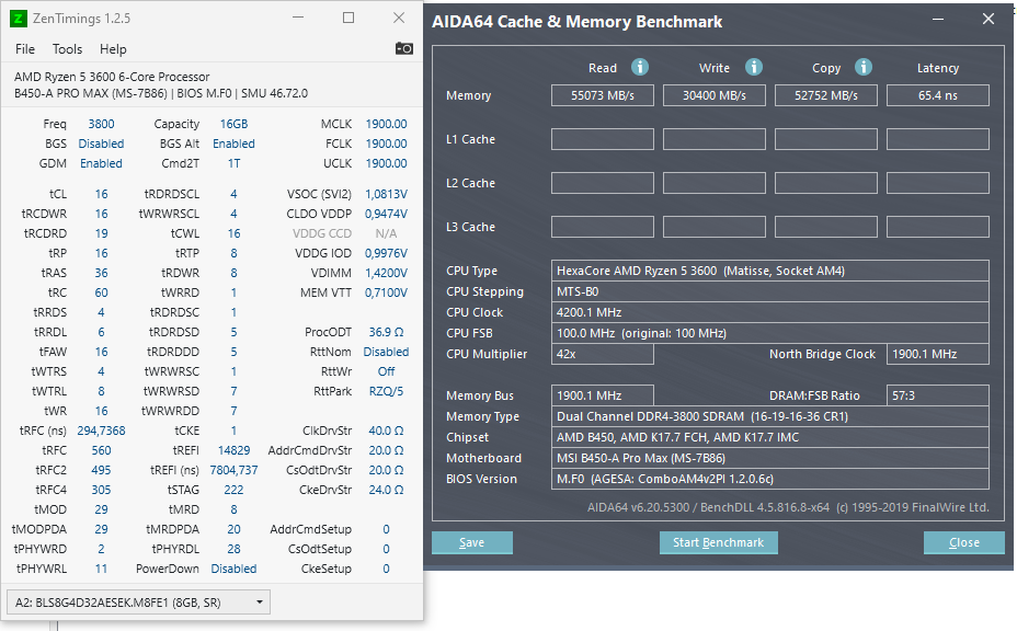

MadMaxx У меня сейчас вот так
Безымянный.png [ 155.11 КБ | Просмотров: 781 ]
Время будет буду пробовать понижать сопротивления и напряжение!
Сейчас с такими настройками гонял час Экстрим Анта777 -полет нормальный

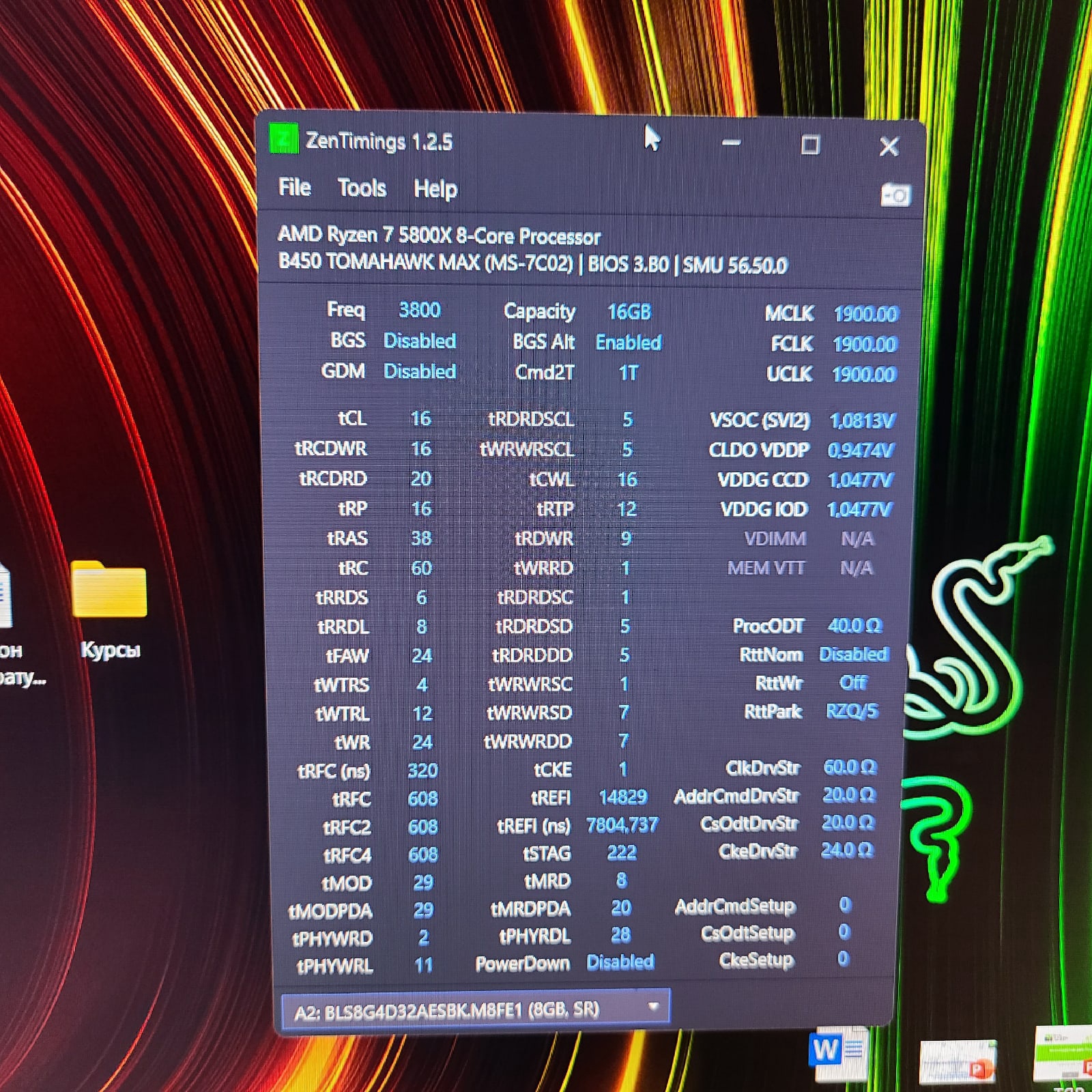

Ребята помогите пожалуйста, был проц 3600 и выставлял все по калькулятору. Купил 5800x и теперь не знаю как настроить. Латенси ужасная. Память микрон е-дай. Дайте советы куда копать? заранее спасибо.
PS я не великий спец, а только учусь)
картинка
Комментарий к файлу: картинка
1.jpg [ 901.53 КБ | Просмотров: 713 ]
Настройки выше попробуй, у меня тоже e-die

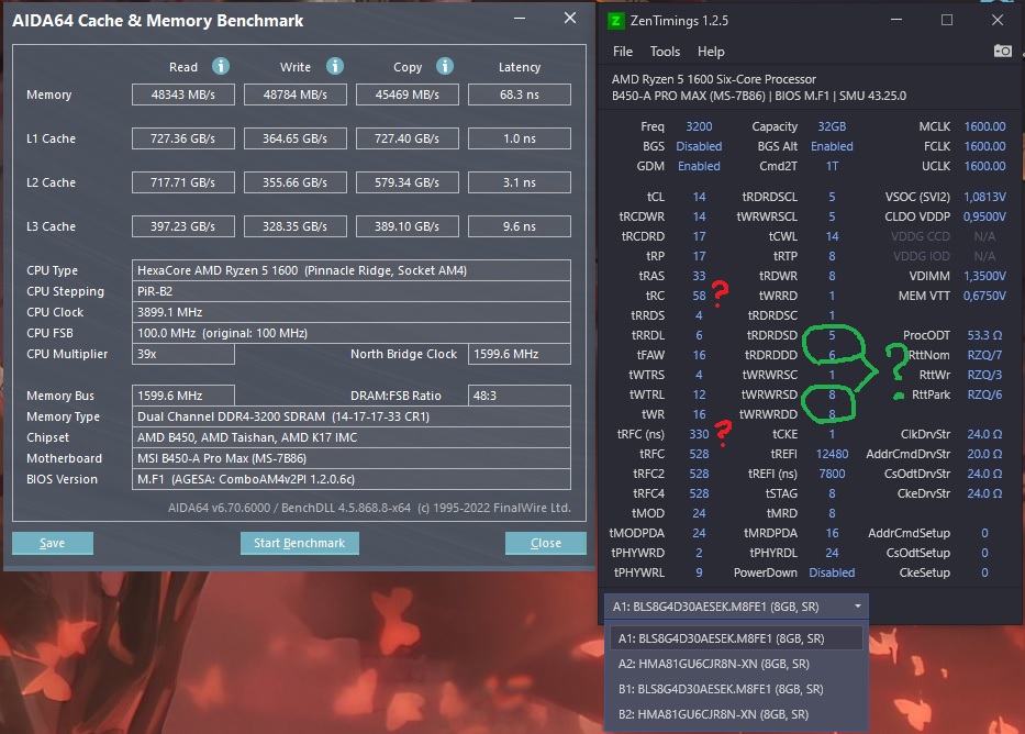

Так нормально для 1600го и 1,35в? Тут 2 оем хайникса и 2 НЕкитовых микрона. Насколько такие завышенные значения RC и RFC негативно влияют на перфоманс? Уж больно они сильно влияют на стабильность - буквально из-за одного шага вообще нет старта. Хотя я точно знаю, что эти хайниксы у меня работают на 1,35в и 270нс, видимо микроны на таком "низком" вольтаже не вывозят даже 300нс. Стоит тюнить третички, выделенные зеленым? Например до 5 5 7 7? Cke = 1 только выставил, еще не тестил, было на авто.
Не запускается при твоих настройках
Ryzen 5 5800x, msi b450 tomahawk max, ek aio 360, ,2x8 ballistic sport 3800 MHz, Sapphire 5700 xt nitro, riotoro 750 wt,
Регистрация: 20.04.2017
дай скриншот, а не фото дисплея
