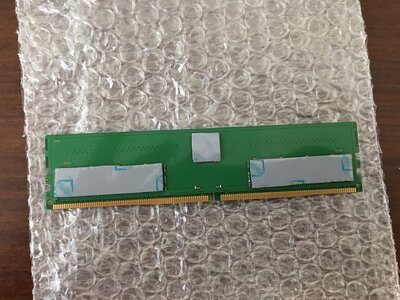

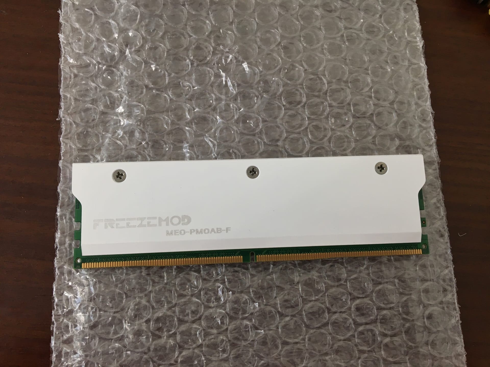

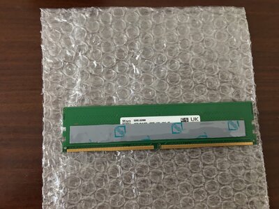

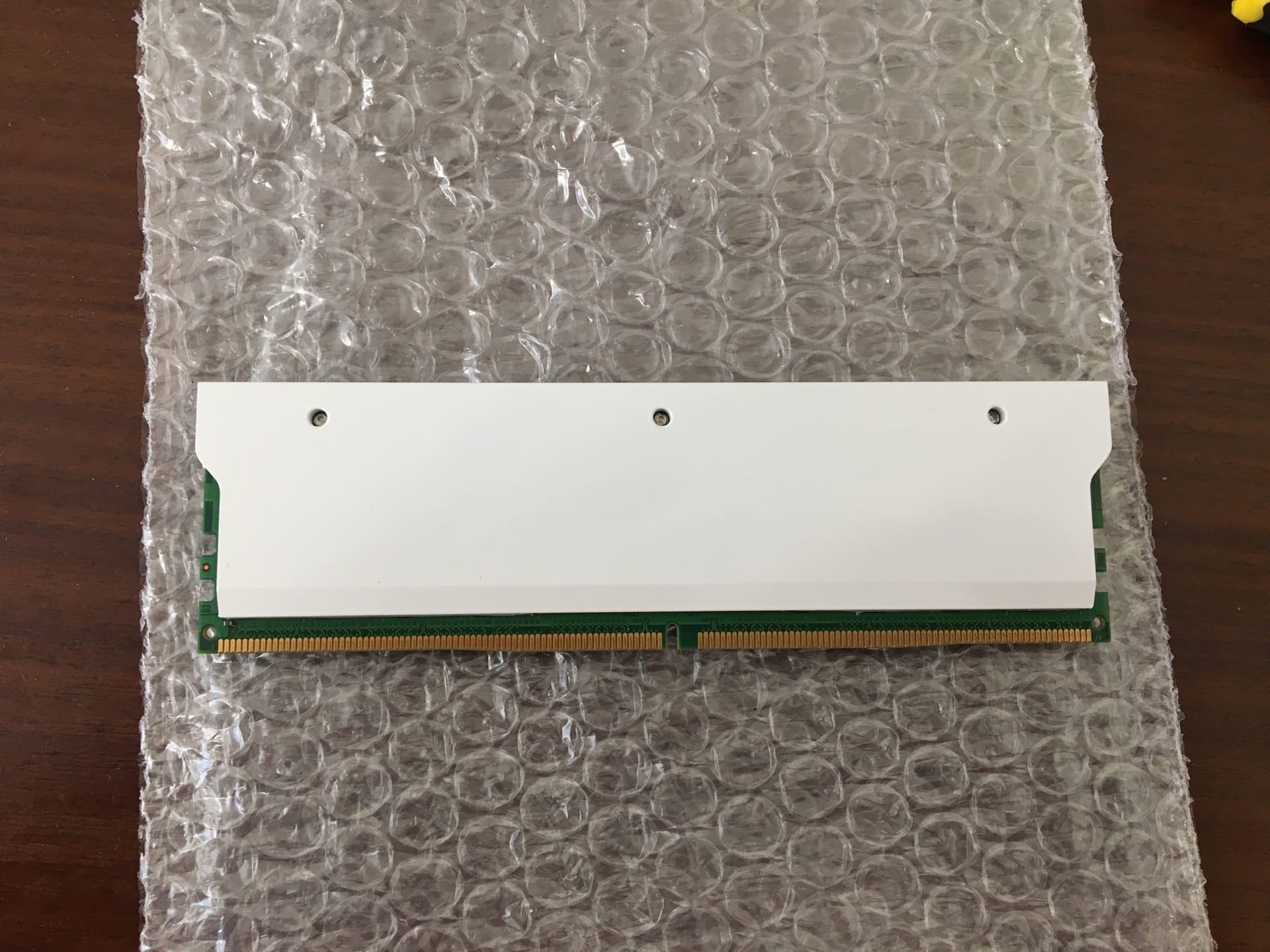

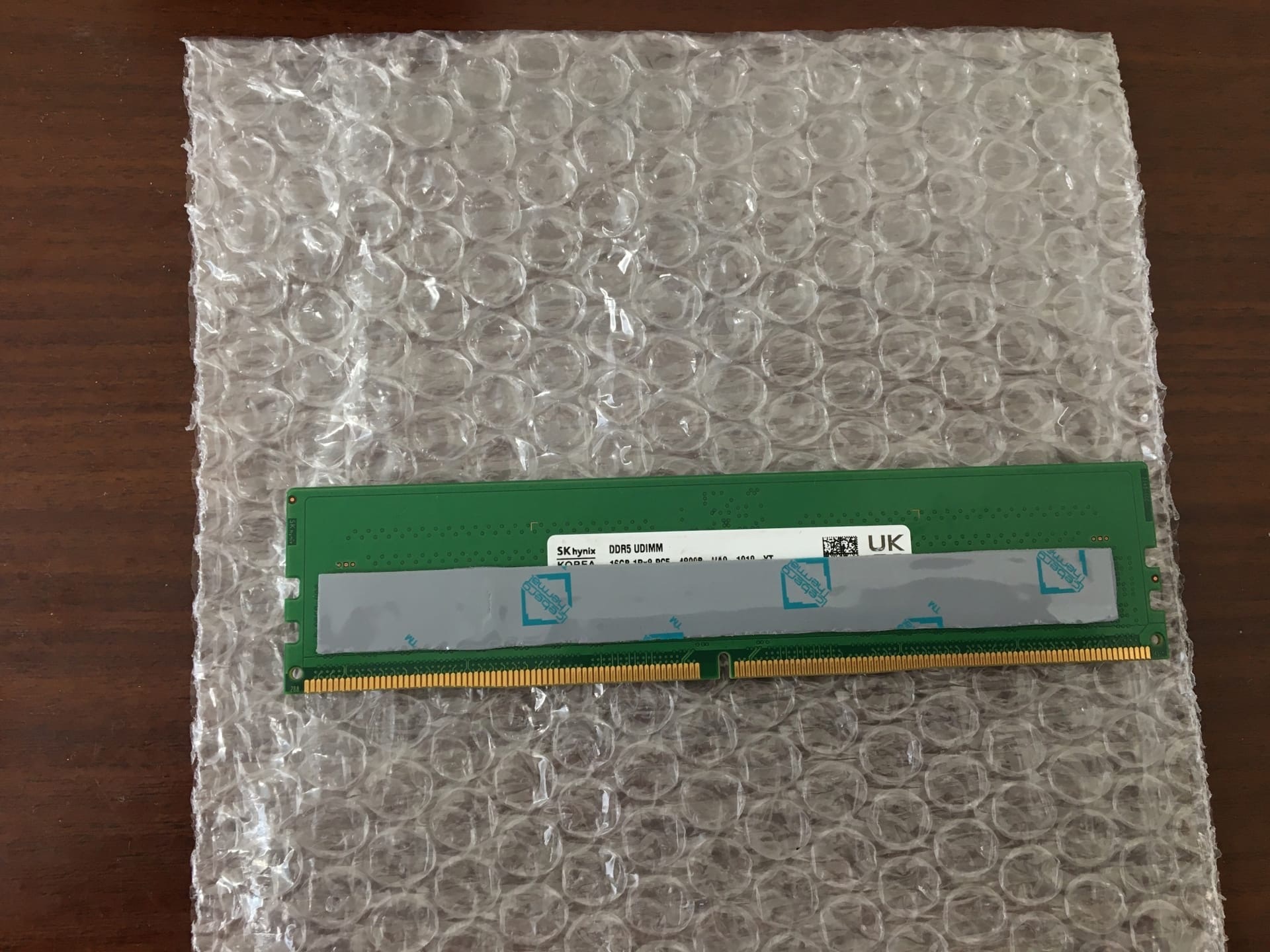

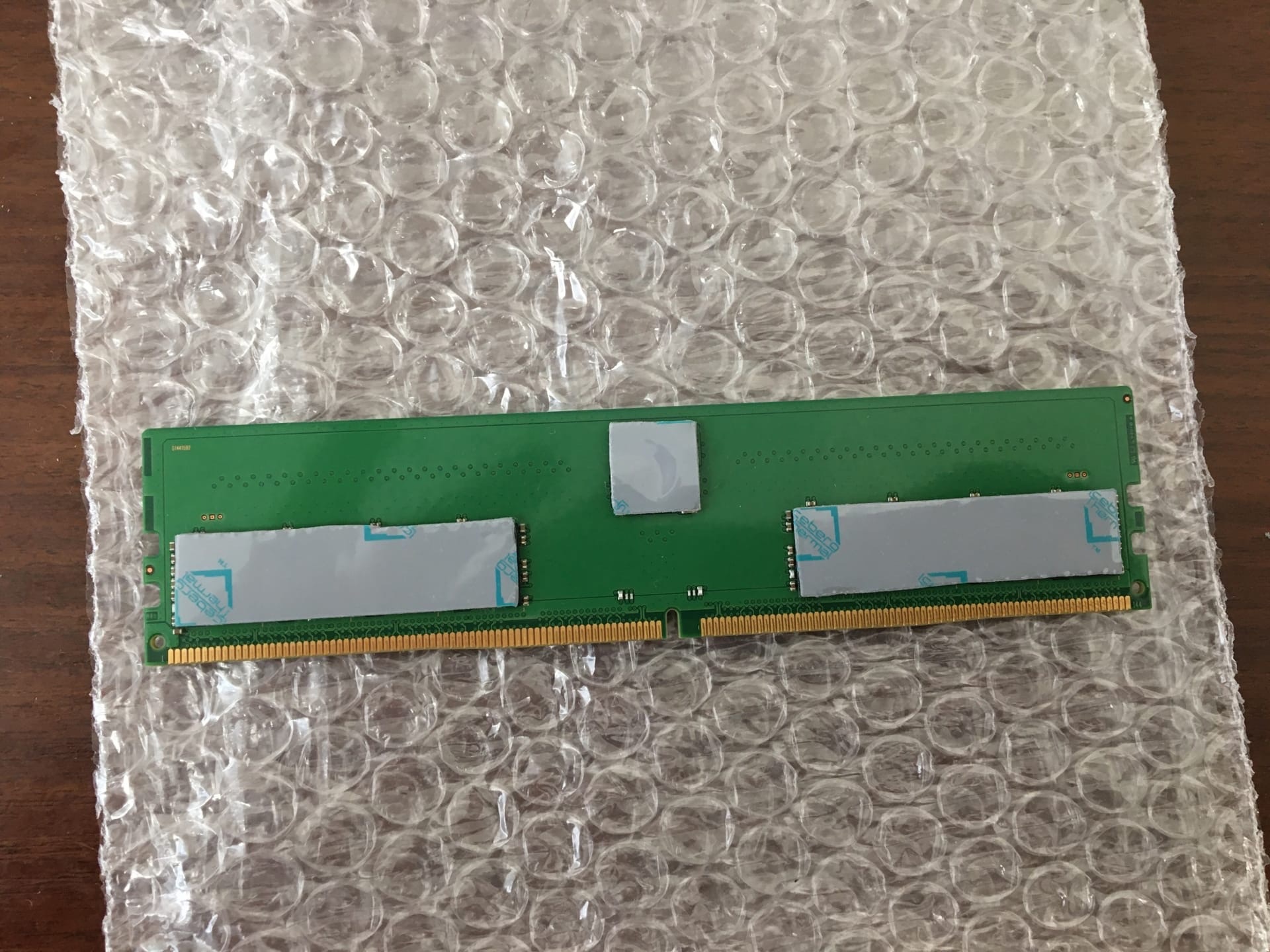

Siablo писал(а):
Ни одни из доступных радиаторов на винтах не закрывают полностью чипы ddr5. Исключение - родные ТТ под воду.
У меня вот так (под водоблок, сейчас под обдувом Corsair Dominator):
1.0 мм термопрокладка со стороны без чипов, 0.5 мм где чипы памяти и PMIC.
Термопрокладки Iceberg Thermal DRIFTIce 13 Вт/мК.
тык
1.jpg [ 398.63 КБ | Просмотров: 1995 ]
2.jpg [ 565.66 КБ | Просмотров: 1995 ]
3.jpg [ 616.96 КБ | Просмотров: 1995 ]
4.jpg [ 539.4 КБ | Просмотров: 1995 ]
5.jpg [ 481.94 КБ | Просмотров: 1995 ]
P.S. Температура не превысила 42 градуса с несильным обдувом на 1.5В по PMIC, чипы, думаю, не сильнее нагрелись, ибо прилегают плотно, летом с Tcase 30-31C.

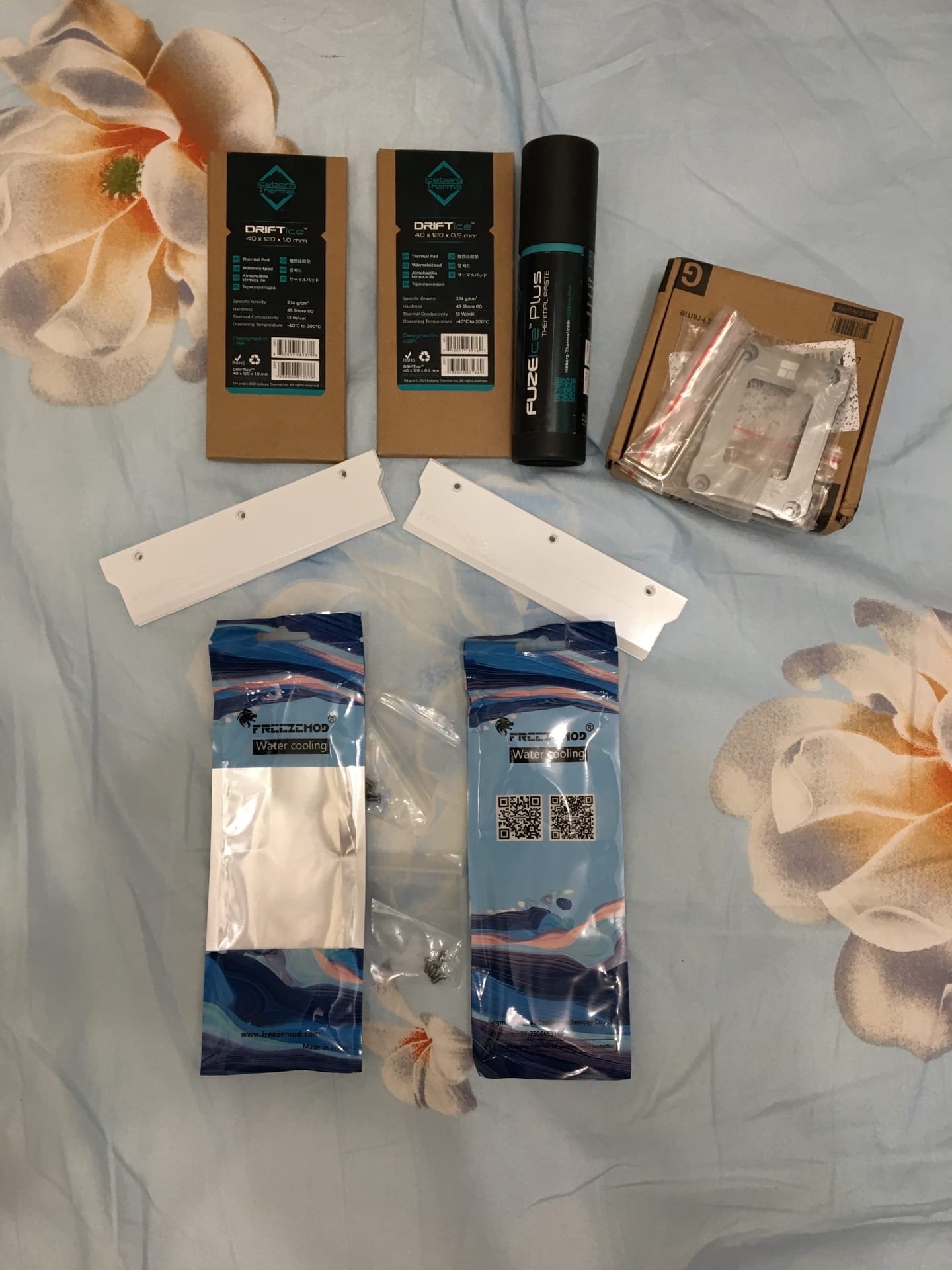

odvolk10 писал(а):
У меня вот так
Заказал эти водоблоки. У меня под воду 3 вида водоблоков и два раритетных с трубками под воздух). Чипы на всех вылазят на 1.5-1 мм. Меньше всех на Монархах. Приедут китайские ух разгоню :dance:.

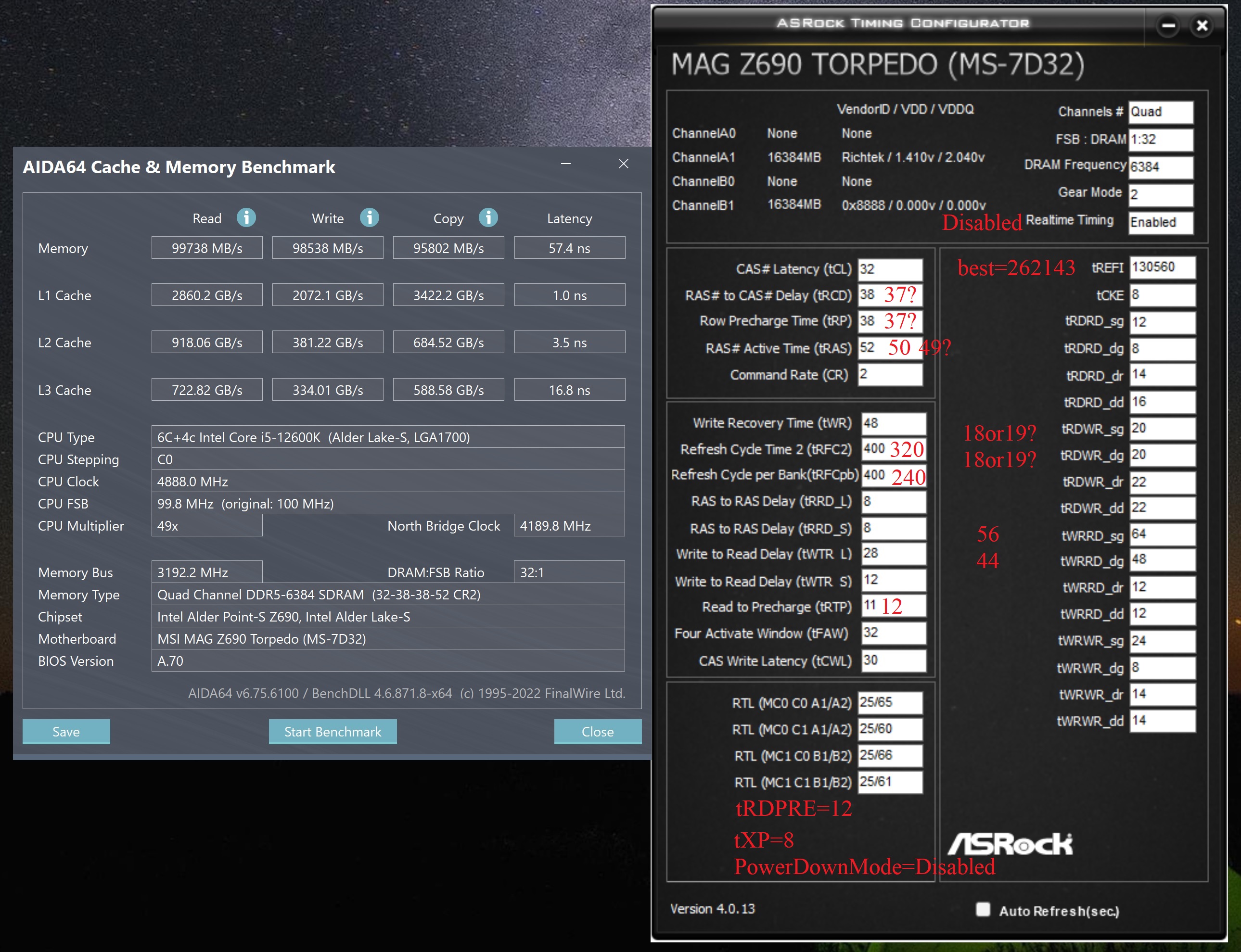

Green__Alex
Докручиваем.
Пробовать снизить напряжение!
6200-CL32timings.jpg [ 940.67 КБ | Просмотров: 1861 ]

Green__Alex
Докручиваем.
Спасибо, попробую. Если трефи на макс повышать, ошибки в Tm5
Напряжение снизил до 1.35, на 1.33 уже ошибки
MAG Z690 Torpedo / 13600k / G-SKILL 6800 CL 34 / RTX 4080 Gaming X Trio

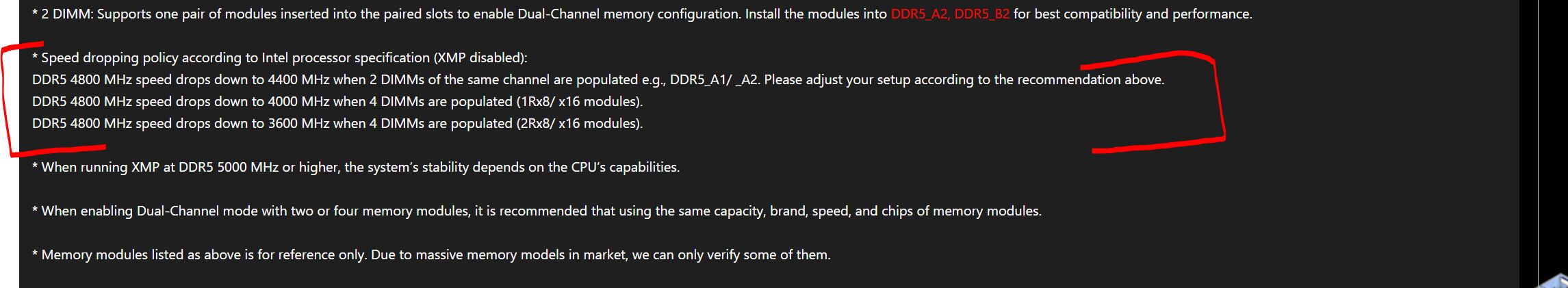

abs1ck писал(а):
есть какие то советы как завести 4 планки ?
UPD: Вопрос решился, второй комплект продан :dance:
Помнится когда я пробовал поставить 4 планки и они у меня запустились только на 4400 - я написал в поддержку гигабайта и получил вот такой ответ:
Код:
Касательно установки 4-ех модулей памяти, то с 4-мя модулями скорость ограничивается до 4800 Мгц. Это особенность работы процессорного контроллера памяти.
И также мне скинули вот эту картинку.
После чего второй комплект я просто продал.
Так что никаких 4х планок.
ind222ex.jpg [ 113.51 КБ | Просмотров: 1820 ]
