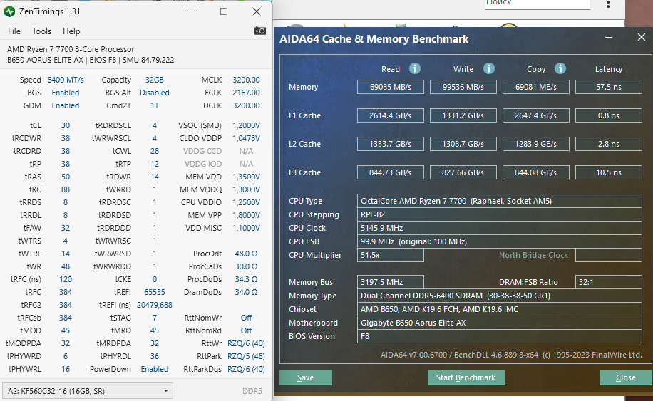

Paragraf писал(а):
Как настроить память на максимальные показатели ? Память китайская на чипах Hynix A-die, включил XMP профиль на 6400 и первые тайминг снизил только.
Такой же процессор, память тоже китайская (XMP 6000) только на M-die, 6400Mhz никак не берёт, стартует но есть ошибки.
1.425v VDD, 1.4v VDDQ. 1.3v VSOC
У кого M-Die, есть хоть какой то еще вариант завести на 6400 потом настроить? У других тоже видел материнки b650 AORUS elite, также едет 6400 с этим же Ryzen 5 7500F. Я что только не пробовал уже, напряжения все на максимум ставил, 1.5v не опасно поставить ли с обдувом? Или тут сам контроллер процессора не вывозит?
6300 заведи для начала ;) а 6400 погляди с одной планкой(в каждом слоте) тянет ли.
Регистрация: 22.11.2023
anta777 писал(а):
vddio какое напряжение?
1.3v
Добавлено спустя 39 секунд:
BOBKOC писал(а):
6300 заведи для начала а 6400 погляди с одной планкой(в каждом слоте) тянет ли.
Попробую, по шине только 102мгц максимум то 6350 вроде если с 6200 начинать.

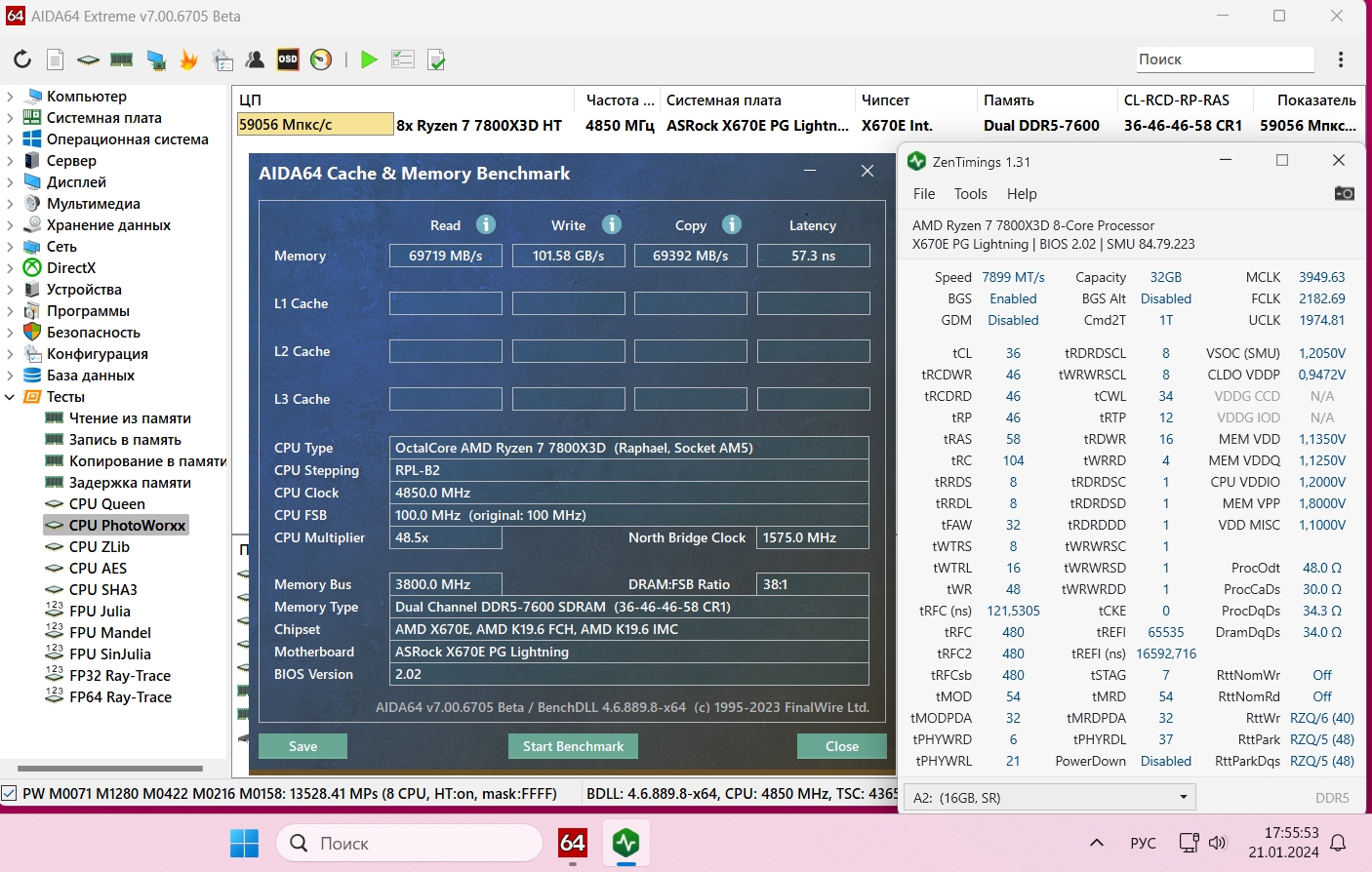

до кучи тебе для отслеживание его пути&параметров(cопротивлений в том числе).
у меня 103.93, но уже ни одного минуса в кривой не остаётся(если тестить аидовской CPU SHA3 и чтоб комп не ребутнулся) - одни +'cы :-D
+ по фотоворксу для 7600@103.93=7900↓@1.47v(+FCLK=2100@2182) лучшей(+безошибочной по TM5_3D, а иначе ошибка в 8 тесте) темой выходит
tWTRS=!!8!!↓/tWTRS=16 & tWRRD=4/tRDWR=16
vsoc=1.215 в биосе и VDDIO=1.2 и оно проходило Linx&TM5_3D, но для VST понадобилось 1.3v(по крайней мере 1.25 было не достаточно)
7600@103.93=7800_36-46-8-16-4-16.jpg [ 723.1 КБ | Просмотров: 2426 ]
кстати, тут видел гоняют Linpack Exreme, но он, чтот меньше(375) флопсов выдаёт vs 490(при каких то раскладах и 508 было, когда с памятью пониже(+-6300) экспериментил, видать минусы больше частот давали или ...) linx 0.9.11 AMDадаптированный

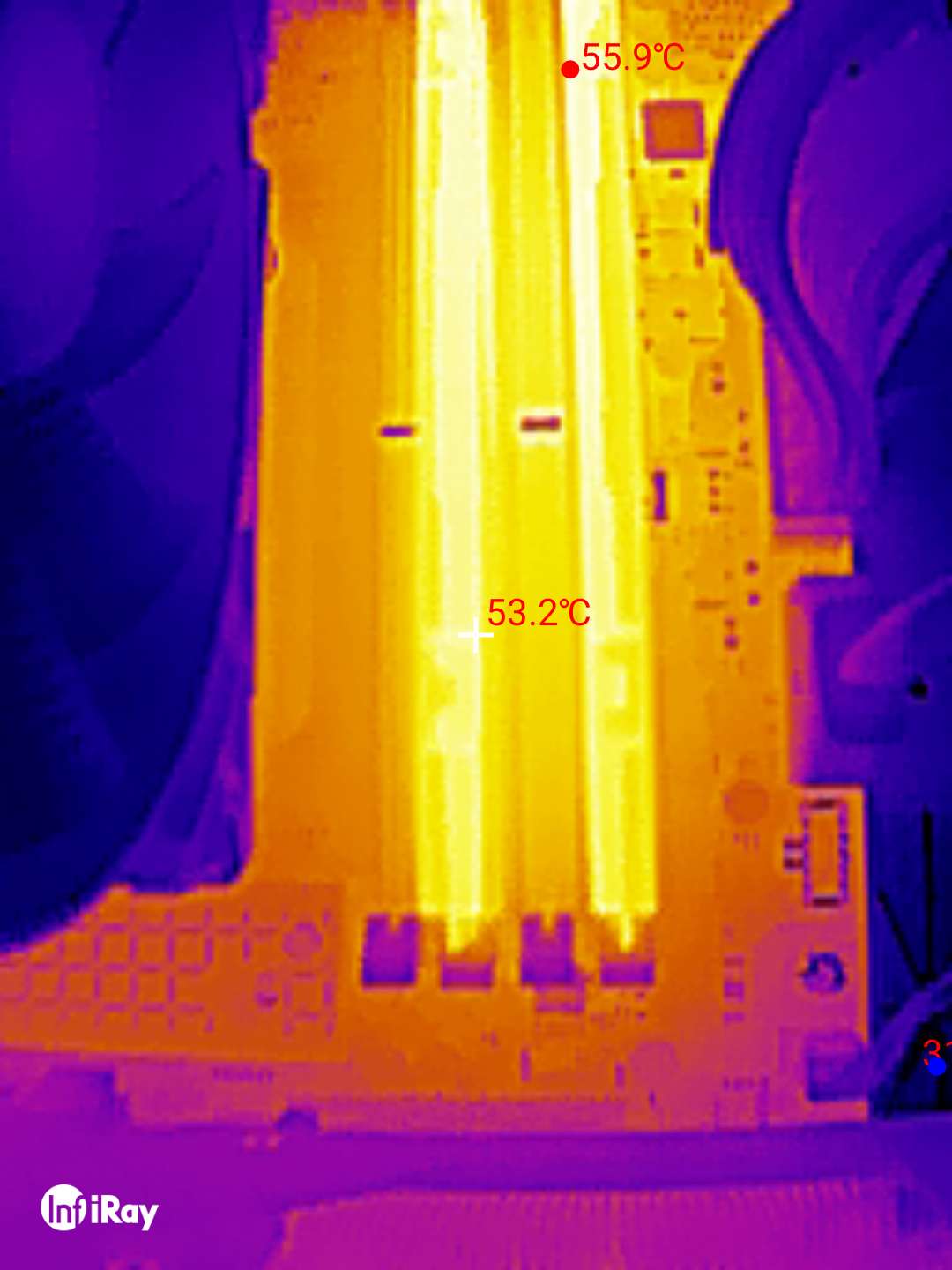

Регистрация: 20.01.2024
BOBKOC писал(а):
call110 писал(а):
До ваших результатов далеко
более причёсанный вариант с 2х32 те DDR-5 на платформах AMD. Статистика разгона, советы, обсуждение результатов. #18115773

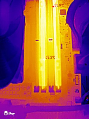

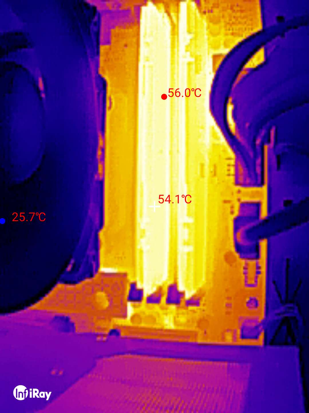

Спасибо! Попробовал, но не взлетело (( Сначала TestMem5 посыпал ошибками, а потом долго не мог обратно комп включить, чтобы вернуть как было. Даже вариант на моем скрине за 3 часа выдал 3 ошибки, хотя в обычной работе проблем не заметил. Гонял игрушки и Stable Diffusion
Во время экспериментов мерил температуру. С закрытым корпусом получилось чуточку холоднее)
Комментарий к файлу: Открытый корпус
1705839096147.jpg [ 369.78 КБ | Просмотров: 2323 ]
Комментарий к файлу: Закрытый корпус
1705829539848.jpg [ 359.65 КБ | Просмотров: 2323 ]

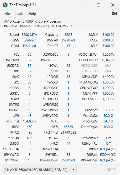

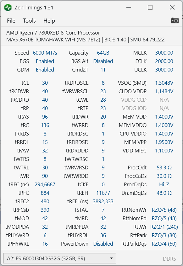

Регистрация: 19.01.2024

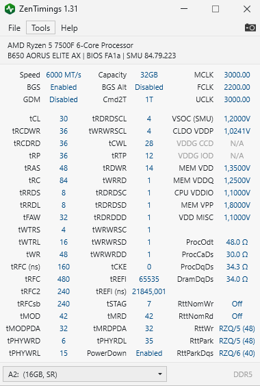

Подскажите, выставляю cl28 для него нужно напряжение 1.470 dram vdd и vddq 1.440, меньше 1.470 cl28 сыпет ошибками (на 1.470 все стабильно) tRCD 36 и tRP 36 стабильно так же не работают, пробовал по отдельности уменьшать разницы нету, в чем может быть проблема? После получаса в кранчере максимальная температура на плашках 45 градусов. Еще такой момент когда снижаю cl с 30 до 28 падает запись на памяти cl30 ~96.600 cl28 ~95100. Ниже прикреплю скрин с cl30, все остальные тайминги на 28 те же самые
ZenTimings.png [ 51.4 КБ | Просмотров: 2273 ]

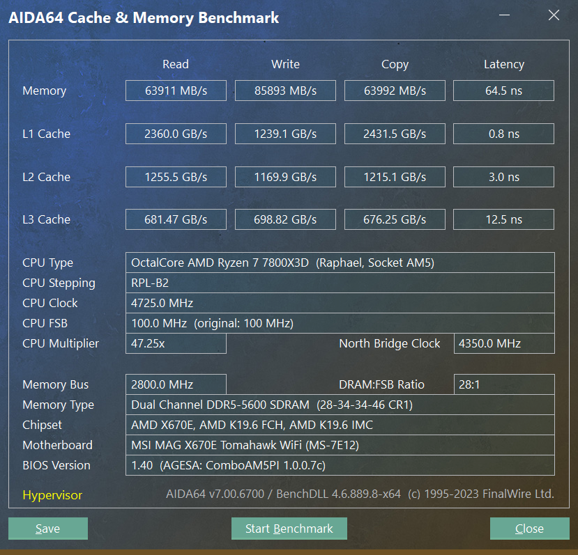

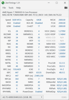

Камрады, помогите, имею вот такой комплект 64Gb DDR5 6000MHz G.Skill Trident Z5 RGB (F5-6000J3040G32GX2-TZ5RK) - двуранги, чипы Hynix M-die. На XMP память нормально заводится, проходит все тесты, в том числе TM5(анта экстрим), но периодически при следующей загрузке винды система падает в синьку, не могу понять в чём проблема при таких таймингах и конских напругах.
Добавлено спустя 3 минуты 4 секунды:
Устав бороться с несправедливостью, настроил на 5600Мгц, работает абсолютно стабильно, никаких бсодов и т.п., я х.з. почему нет стабильности на 6000Мгц, материнка по идее должна держать без проблем...
5600cl28.png [ 613.41 КБ | Просмотров: 2043 ]
ZenTimings_Screenshot_28431074.7748414.png [ 60.78 КБ | Просмотров: 2045 ]
Комментарий к файлу: Профиль XMP на котором система крошится
ZenTimings_Screenshot_28419569.6121632.png [ 61.07 КБ | Просмотров: 2047 ]

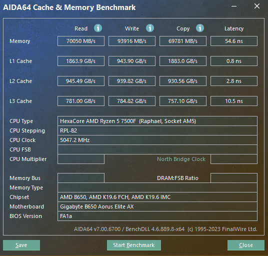

Bennuel писал(а):
Оцените.
подтверждаешь ? я могу ток сказать что на 8000/2000&2000 самая низкая латеность, что я у себя видел(56.3) и она не сильно плавает от прогона к прогону(в отличии от других вариаций), но безошибочности по TM5_3D там пока не наблюдается(в 8 тесте в частности)

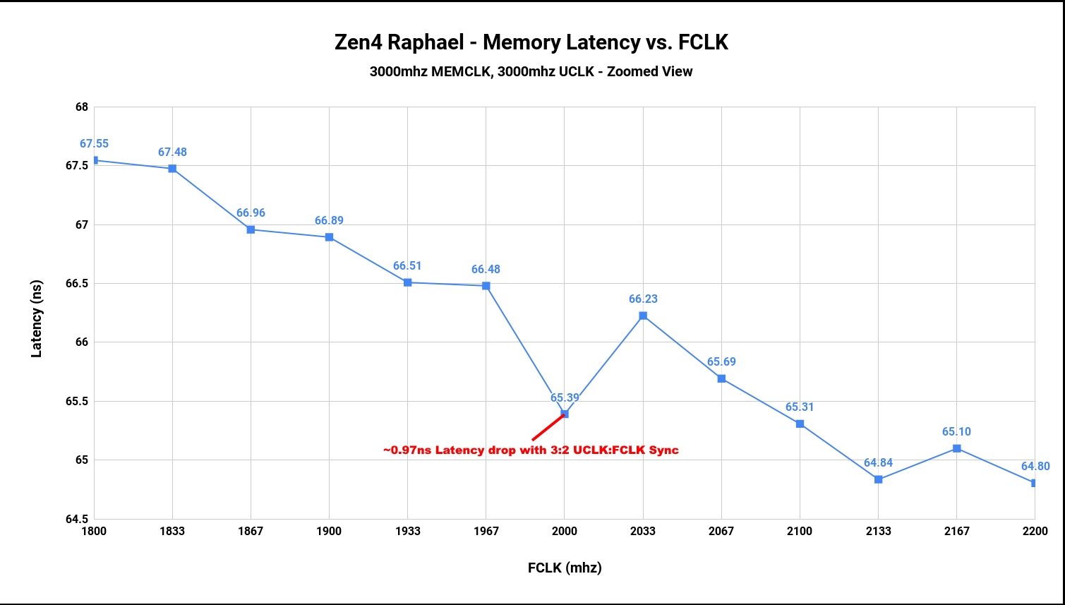

Bennuel писал(а):
Что именно?
парадокс задержки ↓2133vs2166vs2200↓
2133vs2166vs2200.jpg [ 151.46 КБ | Просмотров: 1989 ]

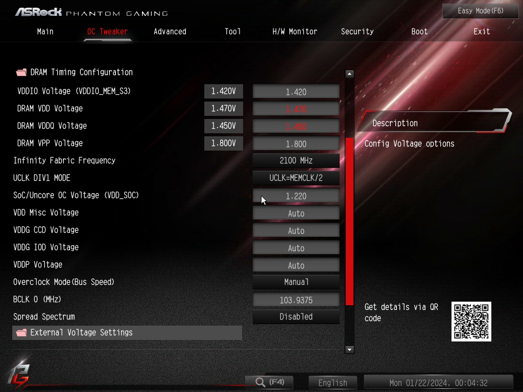

______Ну и до кучи, интересная ASrock тема( XMP я не пользую! в данном случае) у меня образовалась(c походом по шине в частности для частот 7800+) для быстрого применения и старта
1. VDDP__Voltage=только Auto(если не авто, то и хрен стартанёшь нормально = надо перебирать зависимость. Пока понял, что последнее значение с нормальным стартом 0.990v)
2. VDDIO_Voltage(VDDIO_MEM_S3) как минимум ниже DRAM_VDD_Voltage на 0.06v
типа:
a) VDDIO_Voltage(VDDIO_MEM_S3)=1.42 с DRAM_VDD_Voltage=1.47v =↓
нестарт↓
нестарт.jpg [ 245.7 КБ | Просмотров: 1952 ]
б) 1.41(и ниже) с 1.47v = старт

BOBKOC писал(а):
подтверждаешь ? я могу ток сказать что на 8000/2000&2000 самая низкая латеность, что я у себя видел(56.3) и она не сильно плавает от прогона к прогону(в отличииот других вариаций), но безошибочности по TM5_3D там пока не наблюдается(в 8 тесте в частности)
Что именно? Могу скинуть настройки биоса, нитро мод у меня тоже настроен 1:1 делитель, лично у меня получилось добиться 54.6-55нс задержки в аиде. 7400мгц даже у меня память не берёт, поэтому не думаю что есть смысл пытаться 1:2 делитель как то нормально настроить.
Думаешь 6200Mhz есть смысл настроить? 6400 ну никак, на моей системе не берёт, плата тупо не ставит больше 1
43 вольтаж на память при 6400, хотя при сток частоте можно и 1.55 накинуть...
Для 6200 надо только напруги больше накинуть, 1.3v soc максимальный делать, ну не знаю получится ли ещё меньше добиться задержки при том чтобы скорости не упали
