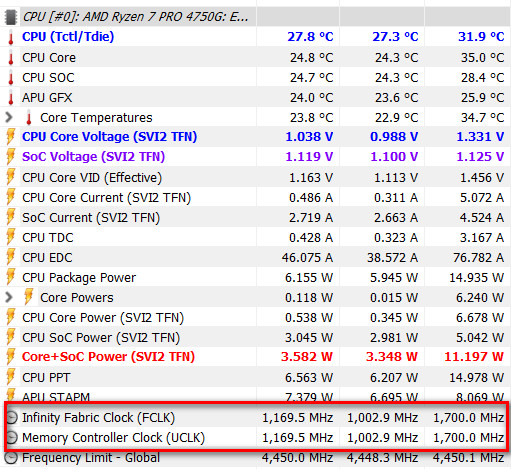

Регистрация: 15.09.2009
vol2008 писал(а):
Не наблюдал такого.
На 4хххg точно есть, даже при фиксированном значении.
111222.jpg [ 154.78 КБ | Просмотров: 682 ]

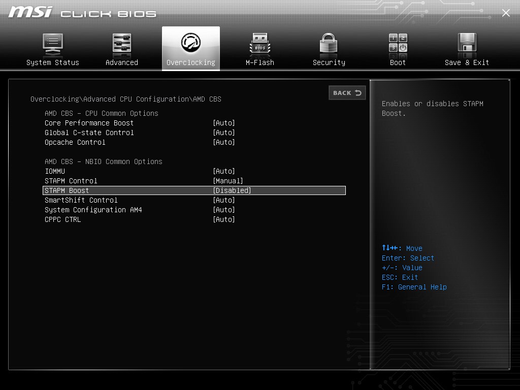

Deshang писал(а):
но в настройках биоса не находил
Если про STAPM - то STAPM control : Manual, STAPM : disabled.
PJVol @OCN, Anandtech
После manual идет stapm boost и при disabled в простое минималки еще больше падают. :D
111333.jpg [ 153.67 КБ | Просмотров: 665 ]
Не забалуешь, сказано экономить, значит экономить.
Точно - STAPM Boost там, вообщем его в "disabled"
х.з. - может чего и упустил, но завтра выясню точно, что DF-сберегайку отключает.

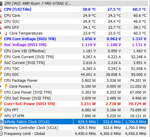

Регистрация: 29.09.2017
Откуда: дровишки?
Фото: 29
Andy-S
gt.png [ 455.67 КБ | Просмотров: 653 ]

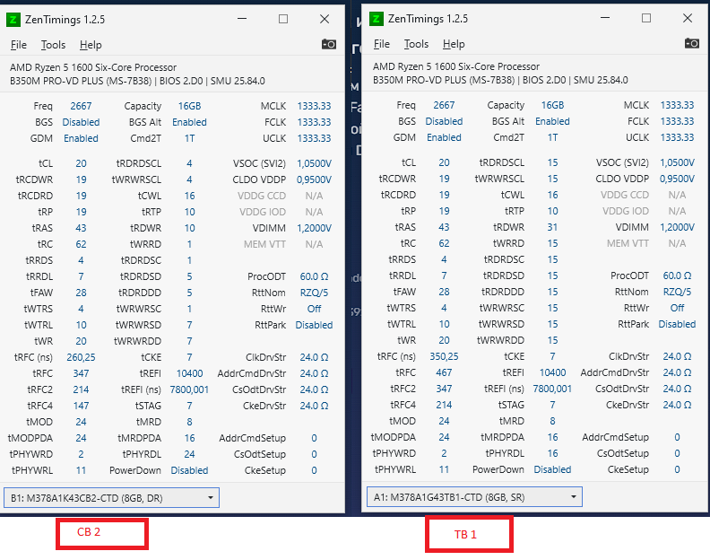

Регистрация: 22.05.2022
[img]Доброго времени суток. После полного обслуживания пк, компьютер перестал включаться. Помогло вытащить батарейку и вставить обратно. Но после это он 5 раз перезагрузился, сразу понял что проблемы с ОЗУ. Все сбросилось до 2666. Раньше стоял профиль 3400 с 18 и 20 и тд. Ставлю профиль обратно, кидает в ребут, ставлю ниже, все также. Пытался даже ниже 2400. Кидает в ребут. Работает тллько на 2666. После 5 ребутов пк включается и в биосе и аиде стоит 2666. Пытался менять местами ( на матери только два слота), протирать, ничего не помогает. Я в тупике.
unknown_2022.05.22-21.36.png [ 97.15 КБ | Просмотров: 633 ]
Регистрация: 21.07.2021
Попробуй после выставления профиля ещё вручную вписать основные тайминги. У меня на на подобной b450m-a pro есть такая же проблема, что плата криво применяет профили после сброса биоса.

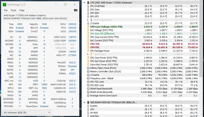

Регистрация: 23.11.2015
Товарищи, а подскажите направление... Не могу PVS416G400C9K с Samsung b-die заставить работать на штатных таймингах (4000cl19). Имеется 5700G + B550 MSI Tomahawk + 4х8 ГБ планки PVS416G400C9K. После сборки выставил XMP профиль, все остальное в Авто, загрузился, погонял, выключил PowerDown, прогнал extreme от anta777, ошибок не было. Потом погонял IF, выше 2100 с настройками на автомате ошибки, потом снял лимиты на проц, посмотрел, сколько жрет в стрессах. Вернул все по процу и памяти в авто, попробовал чуть тронуть тайминги - и все, с тех пор ни разу extreme конфиг не проходит. Даже на полных автомат-настройках и с полным сбросом БИОС. По большому поменялось только то, что пришлось переустановить винду (в играх с таймингами перестала загружаться), да она обновила себя и некоторые дрова. БИОС прошит последний.
Плата немного странный автомат имеет. Напряжение SoC то 1.1, то 1.0. Тайминги либо 20-19-19-39 CR1 с GearDown, либо 19-19-19-39 CR2 без GearDown (смотря что последнее по GearDown руками выставлял, то и автомат ставит). На память немного накидывает напряжение (по мониторингу 1.38 В вместо 1.35 выставленных). Попробовал чуть повысить напряжение на памяти, чуть понизить, чуть повысить на SoC, понизить, ситуация примерно одинаковая. Как будто нагревается и начинает сбоить (первая ошибка примерно через 2.5 часа теста, последующие в течение 20-40 минут). Но на ощупь модули едва теплые.
i7 9700/16Gb/Asrock Z370 i7 Fatal1ty | R7 5700G/32GB/MSI B550 Tomahawk | R9 9900X/48GB/MSI X670E Tomahawk

Andy-S писал(а):
Глянешь настройки, выясним.
Выставил все в Auto, кроме таймингов памяти и Vdimm - нихрена:
RAM-2000-CPU-default.png [ 138 КБ | Просмотров: 512 ]
Попробую "full default"...
Litoy.88 писал(а):
и выставить всё ручками
Вторичные и третичные все равно не меняются при этом, они же в авто на первых запусках... А есть ли смысл первичные повторить, если они выставляются корректно?
Litoy.88 да баллистики вообще не проблема, обычно. И уж там с ХМР ни разу я сбоев не видел. Я ХМР ставлю для начала, чтобы проверить память на сбои после покупки. Автомат же тайминги выставляет корректно тут. Вот сейчас все в Авто поставил, даже PowerDown включил. Через 1.5 часа ошибка.
Меня больше смущает SoC напряжение. Какое оно ближе к "правильному"? 1.1 или 1.0. А то автомат то так, то так ставит...
PS: поставил ручками 19-19-19-39 CR1, добавил вентилятор на память (ну так, на всякий), вылет в синий экран через несколько секунд Tm5.
К сожалению не помогло(
