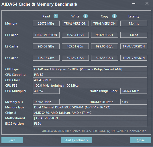

Регистрация: 23.05.2022
При попытке разогнать частоту я установил, что самая стабильная частота для меня - это 2933. Час проверки памяти не показывает каких-либо ошибок, но при измерении скорость записи/чтения при первичных таймингах 16 17 17 36 и частоте 2933 после пары минут работы компьютера не превышает 30000 Мбсек и держится в районе 25000-27000. Связано ли это с тем, что у меня 3 планки Озу, две из которых шли в комплекте (4x2) и одна от того же производителя, но на 16гб, Или неправильные вторичные тайминги, которые я выставлял в соответствии с DRAM Ryzen Calculator 1. 7. 3. Или всё же данную проблему вызывает как раз таки сам разгон оперативной памяти. И хочется узнать, можно ли подобрать оптимальные настройки при таком же объеме памяти.
Материнская плата: gigabyte aourus x470 ultra gaming
Процессор: Ryzen 7 2700x
Плашки от kingston hyperx
тайминги.png [ 12.57 КБ | Просмотров: 1023 ]
скорости.png [ 163.7 КБ | Просмотров: 1023 ]
память.png [ 11.16 КБ | Просмотров: 1023 ]
копирование.png [ 35.41 КБ | Просмотров: 1023 ]
запись в память.png [ 3.6 КБ | Просмотров: 1023 ]

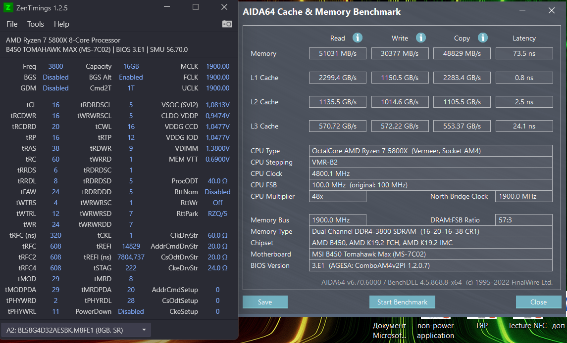

Регистрация: 28.10.2014
xyligano писал(а):
дай скриншот, а не фото дисплея
Вот
скриншот
Снимок экрана (1).png [ 380.55 КБ | Просмотров: 1009 ]
Ничего не понимаю, разные тесты показывают разную скорость. То на запись 50тыщ, то 80 тыщ (когда второй раз прогоняешь). Латенси высокая. Ничего не понимаю. Может процессор какой-то неправильный попался.
Upd. Наконец-то дошлао в чем причина. Запущенная подсветка светодиодная из-за захвата кадров так влияет. С отключений латенси 65.
Мужики, подскажите что ещё подкрутить, чтоб память настроить
Ryzen 5 5800x, msi b450 tomahawk max, ek aio 360, ,2x8 ballistic sport 3800 MHz, Sapphire 5700 xt nitro, riotoro 750 wt,
DRAM VOLTAGE 1.36
soc voltage 1.1V
тайминги123.png [ 49.77 КБ | Просмотров: 1003 ]
Регистрация: 22.01.2019
Откуда: Usa
Screenshot_1.jpg [ 80.84 КБ | Просмотров: 921 ]
Попробуй так. Вероятно потребуется поднять напряжение на 1-2 шага.
Только не все тайминги скопом, а попарно или по одному. На случай, если не поедет, будешь знать сразу, что именно

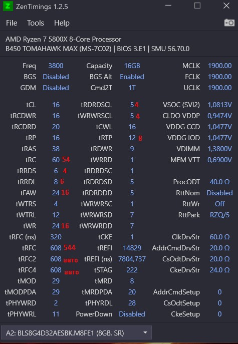

Регистрация: 09.02.2015
Добрый день, разгонял Crucial Ballistix BL16G32C16U4B.16FE 2x16GB (Micron Rev.E) на Ryzen 7 5800X/Asrock X570 Taichi. DRAM Voltage 1.45, SoC Voltage 1.1, 3800MT/s по гайду i2hard (точнее по оригиналу гайда). Получил вот такие тайминги:
ZenTimings
Может что-то нужно поменять или поджать ещё из всего этого? Трогал только тайминги, указанные в основном гайде, GDM, ProcODT и напряжения, не указанные выше, не трогал. TM5 Extreme1 проходит без проблем, если включить вентиляторы корпуса на максимум, иначе может выдать 1-2 ошибки в 3 цикле. Гонял также AIDA64 Stress Test и Prime95 1-2 часа без проблем. Также, что можно сделать, чтобы опустить температуру, чтобы проходило тест без доп. обдува?
Откуда: Usa
ZenTimings
Чтобы проходило без доп.обдува, нужно снижать напряжение. 1.45 - это прям совсем край для баллистиксов без активного охлада.
По поводу того, что исправить - сомневаюсь в правильности tRAS. Слишком пережат. Вероятно, система игнорирует это значение. Больше поверю в tRAS=36.
tRDWR не едет ниже 11?
tRAS меня тоже смущает, делал как в гайде, tRAS = tRCD(RD) + tRTP, завелось сразу. А вот tRC не завелось по формуле tRC = tRP + tRAS, с 42 пришлось вести до 59. tRDWR не трогал, стоит на Auto, до каких значений пробовать поджимать? И какое постараться получить напряжение DRAM?
По единице вниз. 9 должно поехать.
По поводу напряжения - такое, чтоб работало без доп.обдува) Снижать по шагу и тестировать. Дойти до получения ошибок и добавить шаг вверх. Если сильно далеко уйти не получится, возможно придётся колхозить вертушку прямо на планки, чтобы не сходить с ума от воя корпусных на 100%

Регистрация: 10.06.2011
ZenTimings
tRP=19
tRAS=40
затем пробовать снижать tRC вместе с tRAS:
58/39
57/38
и так далее
