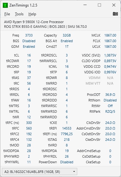

День Добрый! Обновил себе рабочую лошадку заместо старичка 3770k ..собрал и настраиваю память)
На текущий момент результаты такие: (Vdim = 1.39 / Micron B-die(17nm))
3733 cl16
3733.jpg [ 86.72 КБ | Просмотров: 636 ]
3733_2.jpg [ 80.6 КБ | Просмотров: 636 ]
Какие возможны советы/улучшения? Заранее спасибо.
P.S. на IF1900 система грузится... но есть whea.. немного поиграв напряжениями их кол во уменьшается.. но явно требует тонкой настройки и задирания напруг.. решил что оно того не стоит и 3733 наше все))

RCDWR=8
Если уже достигли минимального tRAS, то можно попробовать снизить отдельно tRAS.

Видимо, я кое-что пропустил в мире ОЗУ. Вроде, раньше считали tRAS за сумму tCL+tRCDRD+tBL (последний чаще всего люди игнорили). Теперь tRAS=tRCDRD+tRTP?
[URL=https://meettomy.site] Womans from your town[/URL]
Регистрация: 10.06.2011
Это для бенчей, реально tRAS не используется, играют роль только tRTP и tRC.
