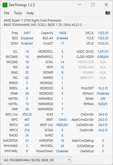

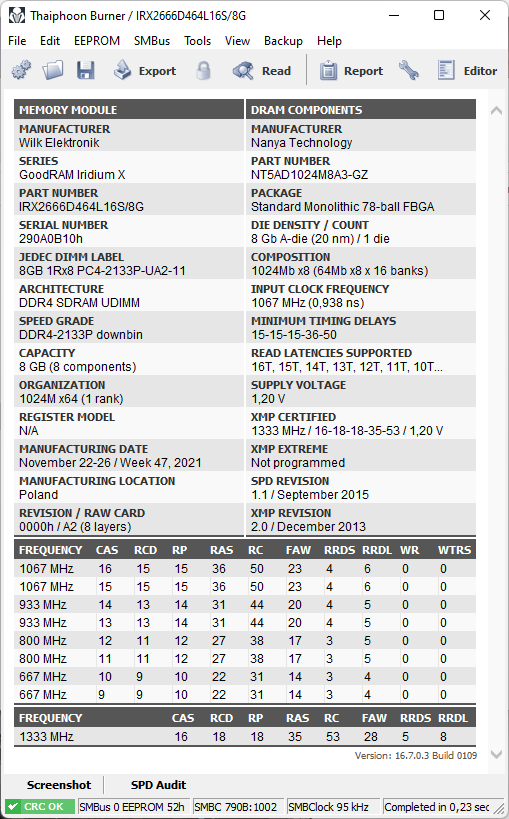

Всех категорически приветствую. Являюсь обладателем дешевой памяти Goodram Iridium X на 2666 ГГц - пошелестив кучу форумов и интернет нашел, что она не плохо гонится (несмотря на свои чипы Nanya), но вот заставить ее на своем конфиге работать выше заявленных значений я так и не смог и прошу помощи понять что же я делаю не так!
Конфигурация:
- AMD Ryzen 7 2700
- MSI B450 Tomahawk
- Goodram Iridium X 16 GB (2x8) DDR4 2666MHZ CL16 - IR-X2666D464L16S
- Nanya A-Die / 1Ranks / 1.35-1.4V
Полный отчет Thaiphoon Burner
ZenTimings & Thaiphoon Burner
Комментарий к файлу: ZenTimings IR-X2666D464L16S
1.png [ 49.72 КБ | Просмотров: 1014 ]
Комментарий к файлу: Thaiphoon Burner IR-X2666D464L16S
2.png [ 74.21 КБ | Просмотров: 1014 ]
Пробовал разные частоты и тайминги, но ПК либо не стартует (Debug упирается в CPU по индикации, лечится сбросом CMOS) или при старте сбрасывает на стоковые 2133 ГГц.

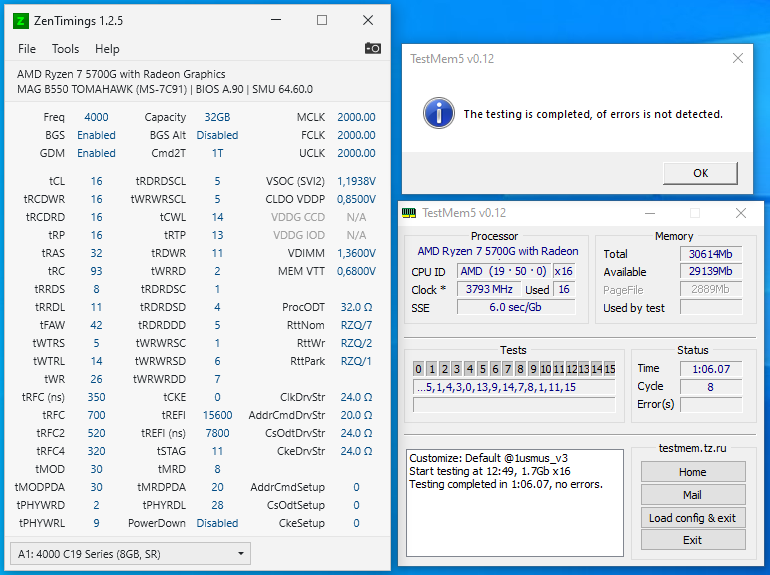

Регистрация: 23.11.2015
Deshang формально пока ни с каким. Стоит пройти тест, как другой запуск все равно найдет ошибку (или в LinX результаты прогонов отличаются). Я сейчас делаю тест - быстрый прогон LinX объемом 34000, если там одинаковые результаты, то TM5. Формально стабильными можно считать 3200cl18 , но я там буквально пару тестов прогнал. До того было стабильным 4000 МГц 18-18-18-18-36, tRC 48, tFAW 16, ProcODT 60 (тоже мать выставила в режиме авто, после ручных 56), остальное авто, SoC 1.19 В в режиме AMD overclocking (1.222-1.224 во время TM5), Vdimm 1.36 В (реально 1.388). Скрина не сохранил (может потому не могу что-то увидеть после сброса БИОС, записывал просто на бумажке последовательность шагов). До сброса БИОС прошла легкие и тяжелые тесты. А я так уверовал в способность БИОС загрузиться в дефолт при невозможности запуска, что последний рабочий не сохранил в EEPROM.
Может еще влияет, что планок viper steel этих 4 штуки по 8 Гб. Я их даже после сборки и невозможности пройти TM5 переставил, чтобы "комплект" из одной коробки стоял в слотах Аx-Вx, а не А1-А2, как поначалу поставил.
Меня немного удивляет, что повышение напряжения до 1.4-1.45 приводит к ошибкам буквально сразу при первом-втором прогоне. Soc 1.24 и Vdimm 1.456 пока были максимумами.
Ну еще могу подозревать конфликт TM5 с чем-то (запущены HWiNFO и ZenTimings), когда за 8 прогонов 1 ошибка в конце, а не 3-4 разом. Стоит 21H2 LTSC W10, хотя я на ней уже возился с 5600G.
PS: вот поигрался с запусками на 4066 МГц, откатил до 4000 - и тест прошел. Без HWiNFO параллельно.
4000@cl16
4000CL16.png [ 76.65 КБ | Просмотров: 730 ]
Правда толку... Прошел тест 8 прогонов 1usmus, LinX, выключил питание, подождал, включил, прогнал еще раз - все ОК. Сохранил конфиг. Поставил tRC 48 и tFAW 16, ошибки. Вернул предыдущий конфиг, загрузив сохраненный профиль. Снова ошибки.

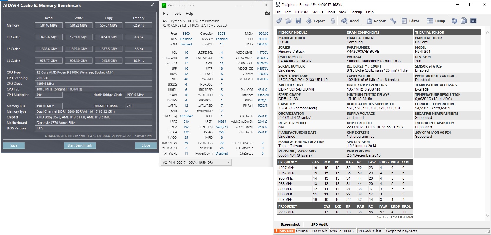

Регистрация: 20.02.2019
Всем доброго дня.
Приобрел память G.Skill Ripjaws V Black F4-4400C17-16GVK (XMP 4400 CL17).
Мат.плата - Aorus Elite x570.
Пробовал выжать из памяти максимум, но пока получается только так (см. скрин).
При попытках хотя бы на 1 понизить основные тайминги, в тесте TM5 extreme лезут ошибки, не зависимо от напряжения. Оно на плашках указано 1.5V, сейчас выставил 1.4V (в реальности мать ставит 1.416V).
Понижение-повышение вольтажа ничего особо не даёт.
На IF2000 система тоже нестабильна, лезут ошибки или вообще виснет.
Что еще можно подкрутить, чтобы добиться лучших результатов?
Спасибо!
скрин
Mem.jpg [ 397.17 КБ | Просмотров: 636 ]

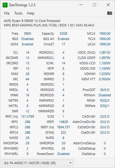

Регистрация: 30.04.2022
[quote="Revan83"]
Так у вас напряжение на памяти очень низкое, поэтому ошибки сыпет. Стояли Patriot viper c настройками 14-15-15-28CR1 3800, сегодня решил поставить по пробовать F4-4400C17D-32GTZR
запустились без проблем на тех же настройках, дальше пока не было времени ковырять
ZenTimings_Screenshot.png [ 32.82 КБ | Просмотров: 614 ]
