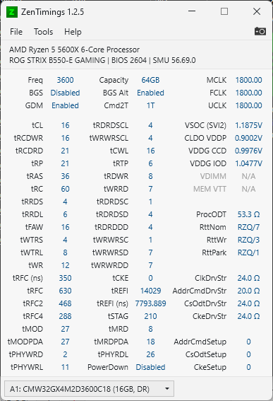

Регистрация: 31.05.2022
Всем привет ребята.
Процессор 5600x
Мамка b550e
Оперативка Оперативная память Corsair Vengeance RGB PRO 32 3600 cl 18. 2 комплекта по 32. Разные чипы Hynix cjr и Micron E
Сейчас стоят cjr E cjr E.
Будет ли лучше ставить лучше планки? Лучше ли будет cjr cjr Е Е или Е Е cjr cjr ?
ТАйминги сейчас.
Комментарий к файлу: Тайминги сейчас
dra.png [ 71.77 КБ | Просмотров: 546 ]
Найпряжение + сопротивление
Комментарий к файлу: Напряжение сопротивление
ZenTimings_Screenshot.png [ 34.48 КБ | Просмотров: 546 ]
Любое понижение первичных ведет к синиму экрану или к ошибкам ТМ5
Подскажите пожалуйста стоит ли что том менять или оставить как есть?

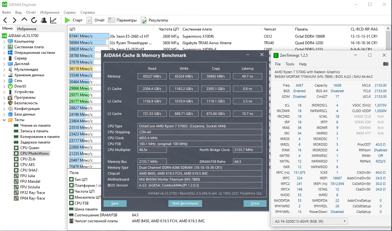

Ну так епт )) В рабочий я поставил 2х8Gb G.Skill 3200CL15 - за 9 т.р. купленные. Могут и лучше, но на 24/7 - как на скринe или 4000СL15:
aida.png [ 704.12 КБ | Просмотров: 461 ]
А чо там такого, что 32G нужно, если не секрет? :)
С моими 2x8G b-die и 2 nvme стоит dual-boot: KUbuntu - рабочая ось, где с пяток IDE на java (IntelliJ) + Android Studio + Dev.QtCreator c Qt 4.8 и 5.9 + , и Win 10 вспомогательная, c Visual Studio 2022.
16G - хватает с запасом (если конечно хромиум не собирать)
