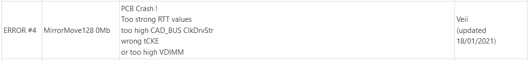

Вот один знакомый с OCN собирал статистику по пресету 1usmusa (у него кстати PVS 4000C19, токо 2х8):
err#4.png [ 8.43 КБ | Просмотров: 911 ]
PJVol @OCN, Anandtech
