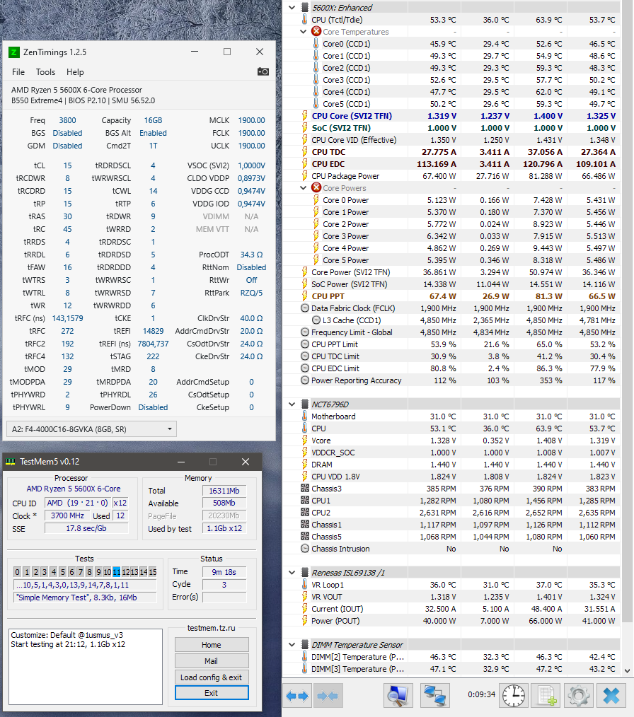

vol2008 странно, 40 градусов ни о чем для чипов. Микроны при 45-48 в стрессе прекрасно пахали.
А последние две причины интересны, у меня автоматом CKE=0, например. И повышение до 1.42-1.45 Vdimm приводит к большому числу ошибок.
Просто штатный режим 4000@cl19 (20-19--19-39) при 1.35В никакого нагрева не должен давать и должен работать... А фиг.

AlexRR77
Ниочем, это если не сильно напрягать планки. Как здесь к примеру, равновесие установилось к середине 2-го цикла где-то и темпы замерли на 46-47°
Это без прямого обдува.

Регистрация: 23.11.2015
vol2008 если так быстро, то это не оно, у меня 8 прогонов длятся больше часа, а ошибка часто вылетала в конце, минут через 40.
Кстати с профилем 1usmus модули меняют температуру, то теплее, то холоднее. Малость, но заметил, когда трогал радиаторы периодически. Ещё было, что ошибка выскочила при клике мышкой во время теста, когда открыл папку на диске.
vol2008 писал(а):
проц-то точно стабилен?
А чего ему будет с выключенным pbo? Пробовал тесты с малой частотой ОЗУ и большой if, до 2100 на if тесты проходили. Правда, один раз гонял тест на каждой частоте.

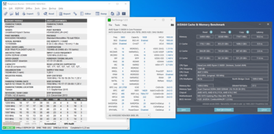

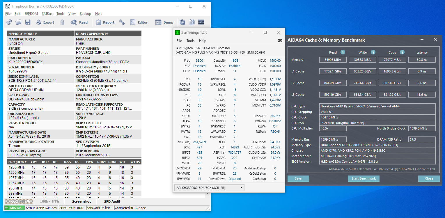

Всем привет! Подскажите пожалуйста по разгону Hynix CJR, сравнивая свои результаты с рекордами из excel таблицы, заметил что скорости вроде те, но latency памяти и L3 Cache намного больше. Для этой памяти это нормальнор или я что то выставит не так? Все тайминги выставил из Ryzen DRAM Calculator.
Моя конфигурация:
- Ryzen 5 5600x
- MSI X470 GAMING PLUS MAX
- HyperX Predator 16 ГБ (8 ГБ x 2) DDR4 3200 МГц CL16

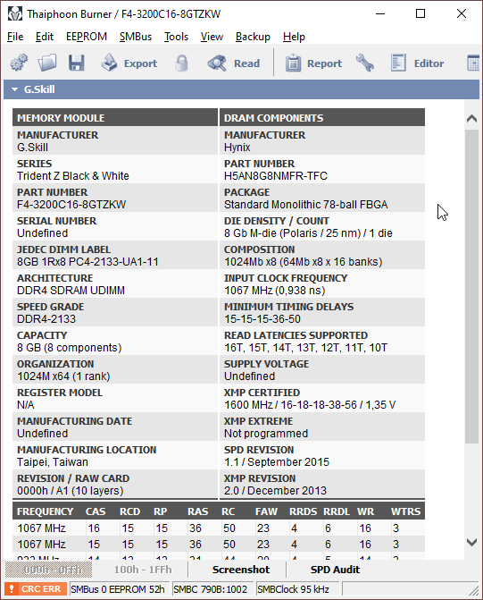

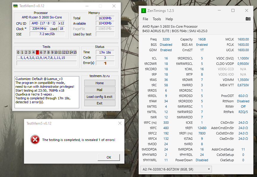

Так. Извините что с места в карьер но...
Привет господа, что делать подскажете? До того как сам ручками повыставлял иногда игры вылетали, БСОДом система один раз просыпала, Ошибки 5 и 10ая, всегда поразному. Но их стало меньше после настройки
Настроил - только один раз повис комп на пару секунд. Что дальше делать? Подскажете? Если нужно что-то еще могу дополнить, а то не особо приятно подобное дело.
P.S. Другой памяти просто банально в наличии в Ярославле небыло когда покупал

Регистрация: 21.07.2021
Vironeer писал(а):
Что дальше делать?
Rfc = 560 (дефолт 350нс, значение подбирается в каждом случае индивидуально и настраивается в самом конце)
И Wtr_s = 6

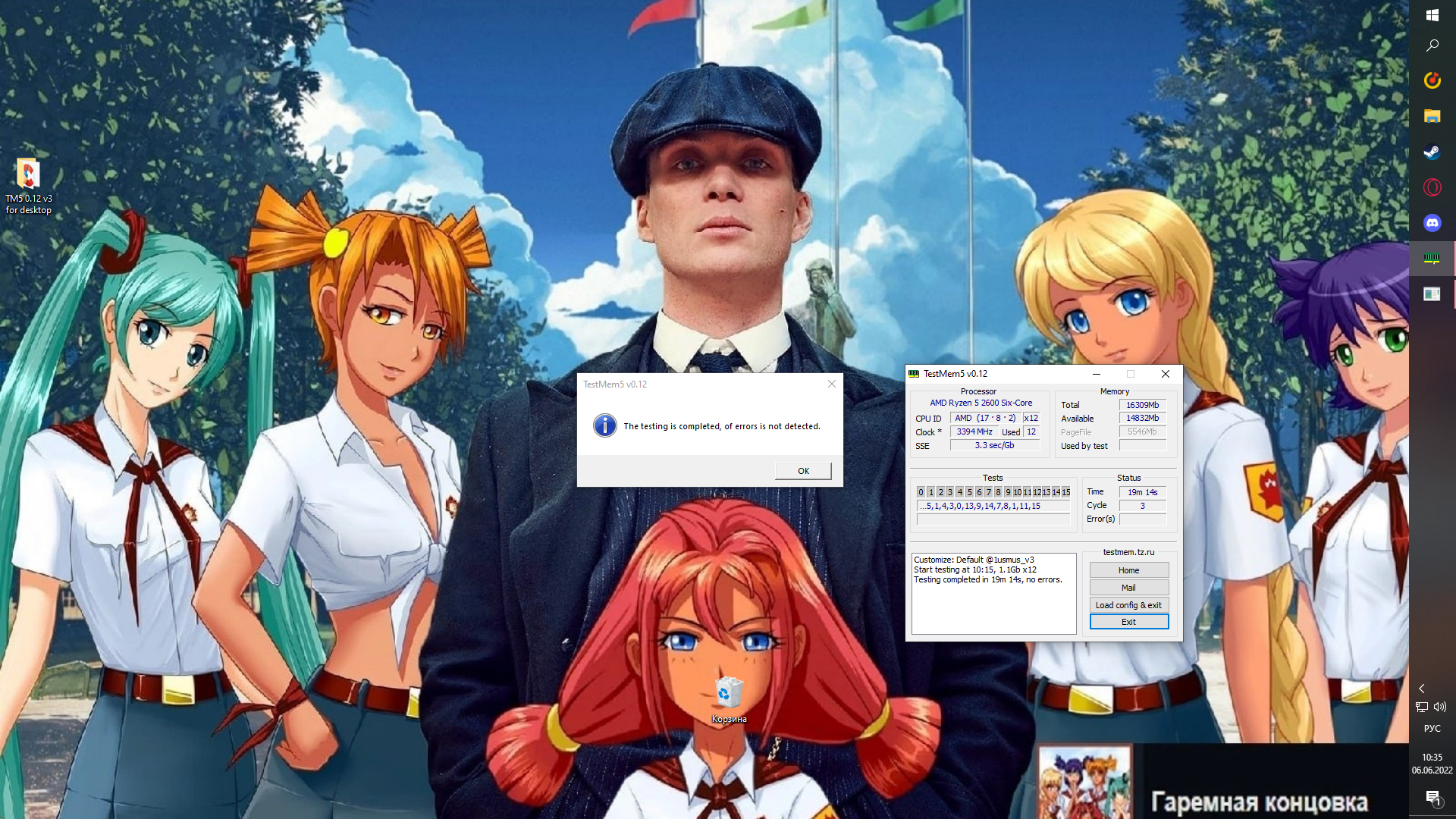

Регистрация: 05.06.2022
И Wtr_s = 6
А там дальше будет видно.
Сделал три прогона по три цикла, ошибок нет вроде
vol2008 , пока биос не откатил, интересно было посмотреть на температуру и пр. Притащил пирометр с режимом слежения и регистрацией MAX. Судя по первому сравнению, это не перегрев. В режиме 3733@16-16-16-16-32 нагревается до 40-41С, ошибок не было. А на 4000 выскочила ошибка в тесте 1, температура 39С.
И тоже стало интересно с тестом Photoworxx. Забавно, но на 5700G ситуация полностью повторяет результаты на 5600G - на частоте 3933 относительно 3866 идет просадка как ПСП в тесте АИДА, так и просадка результатов бенча. А на 4000 идет качественный скачок вверх, как будто 2-3 шага вверх. То же самое на частоте 3933 наблюдал на 5600G с баллистиками.
Кстати, ниже CL16 на 3733 даже не стартует система, правда, не пробовал сильно задирать напряжения.
i7 9700/16Gb/Asrock Z370 i7 Fatal1ty | R7 5700G/32GB/MSI B550 Tomahawk | R9 9900X/48GB/MSI X670E Tomahawk
