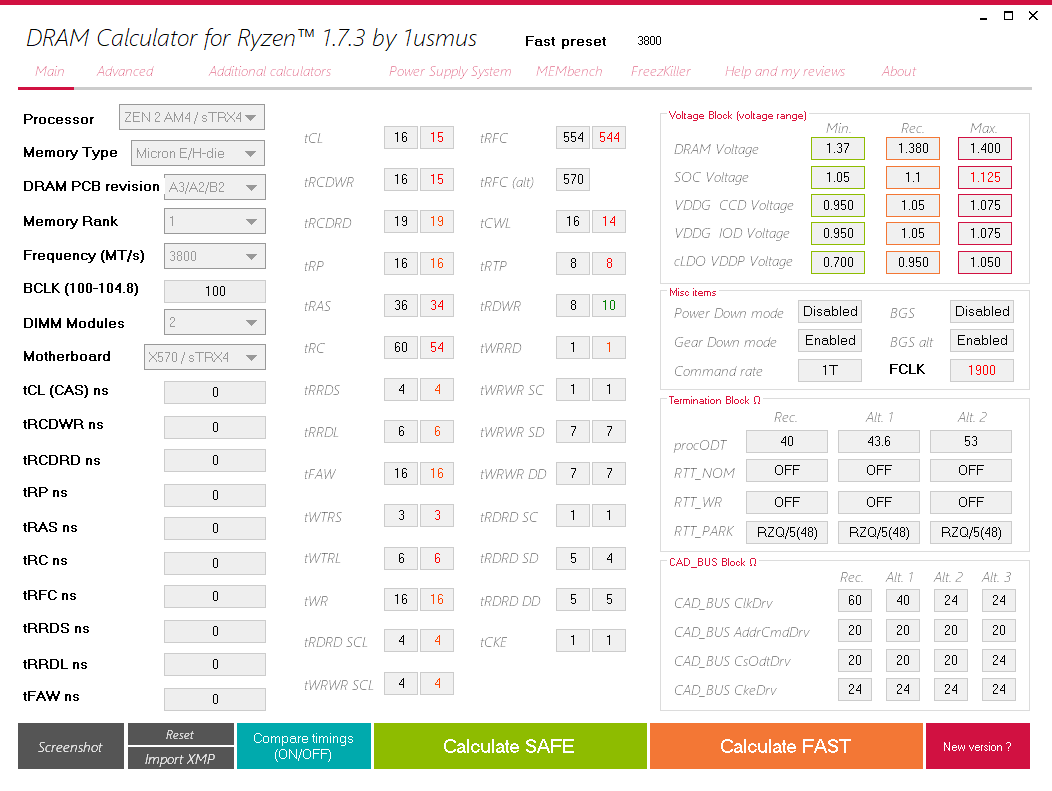

Очень много пережатых таймингов которые потенциально могут быть проблемой. Причём возможно даже сразу несколько.
Как калькулятор показал, только первичные и напряжение 1.4в оставил от 3733
Регистрация: 29.03.2017
MadMaxx
В калькуляторе как минимум включён GDM
Регистрация: 07.12.2010
Agiliter там и напряжение показывает 1.38в а стоит 1.4в
Думаешь, с включением gdm, что-то изменится?
Запросто. Но на стабилизацию 3800 может уйти вагон времени. Вы хоть проверяли отдельно шину выставив точно рабочие с запасом частоту и тайминги памяти? Да это работа в медленном режиме с делителем, но если 1900 в нём нет, с памятью тем более не будет.

Включил gdm, вбил все как в кальке, все равно ошибки... Сбросил все в авто, частоту поставил 3800 и 1900, тайминги все в авто, только напряжение 1,39в ручками вбил
Прогнал супер лайт 2, если бы проц не тянул фабрику 1900, явно были бы ошибки?
