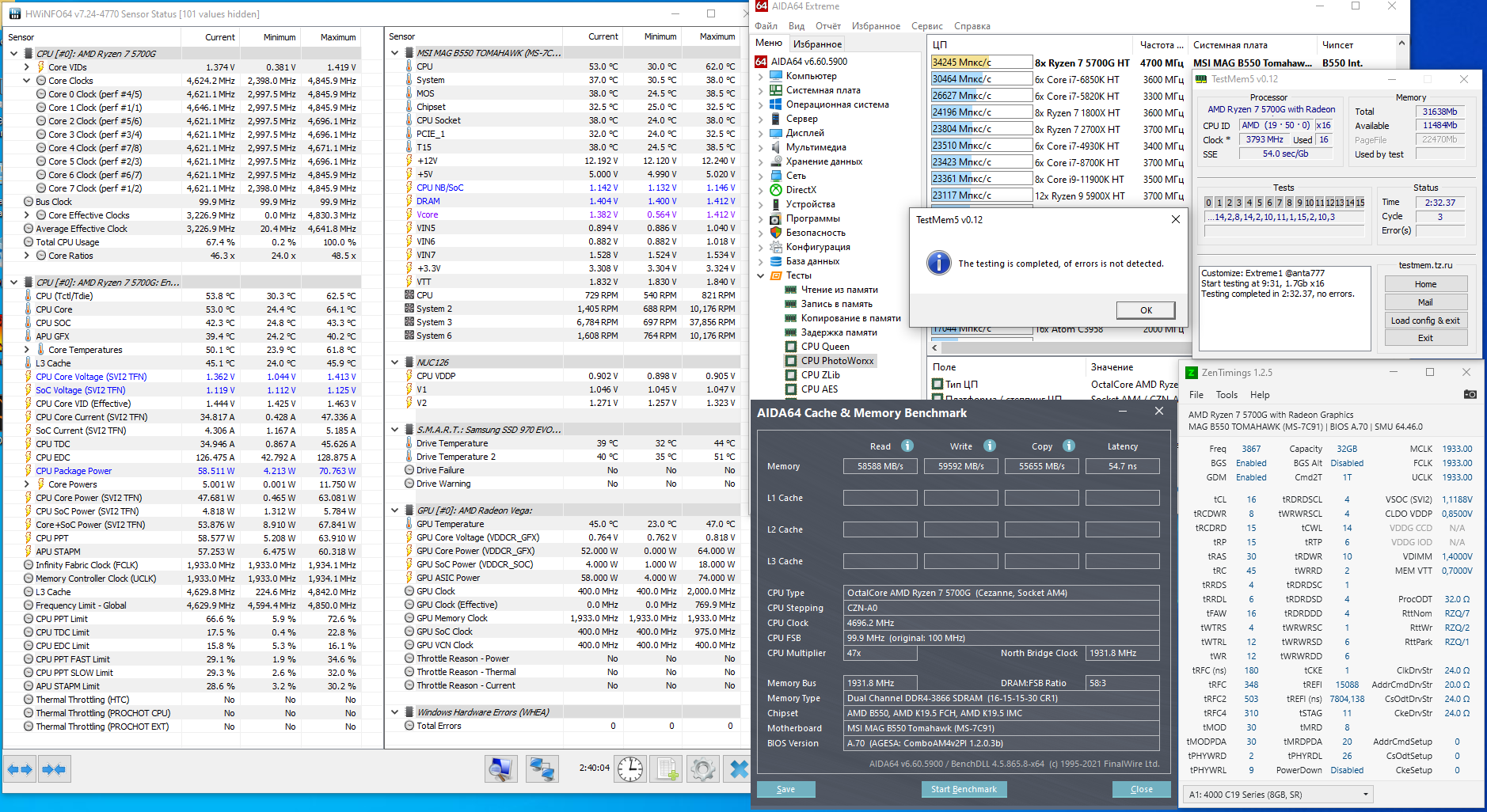

В общем, с БИОС А7 на B550 Томагавке и 5600G появилась повторяемость результатов на частотах ниже 4000 (ну и буст +100 МГц, его реально как занизили в 1.2.0.5, так и оставили). В частности, вот вполне рабочий конфиг. который пережил три попытки поиграть с таймингами на 4000+, включая один сброс БИОС перемычкой. Каждый раз после восстановления из профиля он работает. Честно сказать, не знаю, откуда взяли tRCDWR=8, но прокатывает. Ставил по аналогии с другими конфигами. Только почему-то ПСП ниже, чем у других с такими же или даже хуже таймингами. В принципе, думаю оставить рабочим конфигом 24/7. Разве что еще поискать пути снижения напряжений. И немного стремно с RFC, он же 350 по профилю. Пробовал и RFC 140нс поставить, там уже требуется 1.45В напряжение на памяти.
Единственно, кажется есть глюки с USB 2.0, клава проглатывает символы иногда.
На обороты корпусных вентилей не смотрите, там мотор явно не совсем стандартный сигнал выдает, обычно завышая в два раза. Забыл. как такие называются.
3866cl16
3866CL16_tm5.png [ 537.84 КБ | Просмотров: 600 ]
