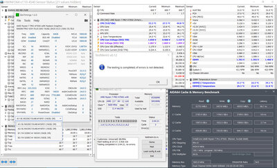

Castlesairus писал(а):
Ни у кого в принципе на тех же дуалах не видел сопротивлений типа /4 /2 /1, там либо /7 /3 /1, либо dis /3 /1.
4х3600тм5.jpg [ 591.82 КБ | Просмотров: 908 ]
Добавлено спустя 4 минуты 46 секунд:
И как вообще понять, с какими лучше, если что при текущих нет ошибок, что при несколько изменённых (не во всём диапазоне, конечно)
procodt имеет смысл искать самый низкий, в нагрузке память меньше греется, а от этих трех изменений не замечал.
Странно, но с 7/3/1 вместо 7/2/1 viper steel пока прошел тесты на стоковой частоте и таймингах (4000cl18), чего давно не было... Вообще там очень мало работающих комбинаций у меня, с Nom RZQ/6 старта нет вообще, например, пробовал у народа из таблицы стащить комбинации сопротивлений...

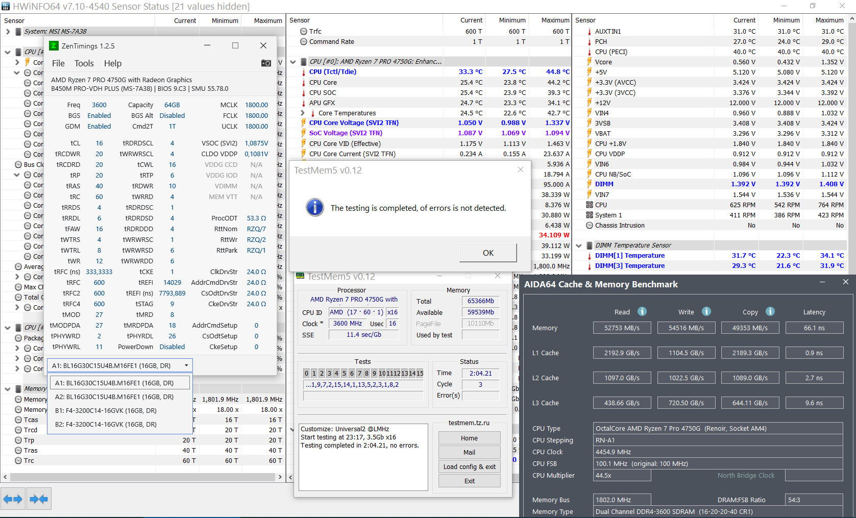

На ballistix u4 e-die одноранг, tRCDRD 18 как заставить работать? поднимал напряжение до 1.45в soc до 1.17в
Как запускаю tm5, сразу ошибки и синька, что еще можно сделать?
Вбивал все как на скрине, запуск tm5 и сразу синька, включение gdm ничего не меняет!
Красным для себя пометки делал, какие напряжения и сколько
И от куда взялось 16-8 twr=2*trtp
Если посмотреть статью i2hard, в шапке есть, там trtp 8 как предельно,
twr 10 как предельное. И никакого упоминания о 16-8 twr=2*trtp не нашел.
Никак. Сколько видел баллистиков новой ревизии, подавляющее большинство берет 19, а вот 18 уже счастливчики. Силиконовая лотерея

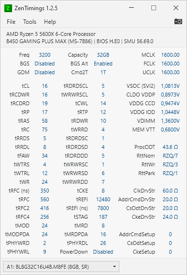

Есть два комплекта bl8g32c16u4b, один m8fe, второй 8fe.
По отдельности комплекты проверял на 2ух пресетах:
1. 3200 с авто таймингами и фикс напряжений: m8fe - ok, 8fe - ok.
2. 3600 с настроенными первичными, фикс напряжением: m8fe - ok, 8fe - fail.
Проблема в следующем, одновременно 4 планки сыпят ошибками даже на 3200 и в полном авто и с настроенными первичными таймингам и фикс напряжениями. Настройками из темы удалось снизить кол-во ошибок, но не полностью. Пробовал менять комплекты местами - лучше не стало. И это только сток частота...
Подскажите, что могло пойти не так, может что-то упускаю в настройке 4 планок?

Ex3mS1ze, в слотах как стоят? Нужно, чтоб в А1/А2 один комлект, в В1/В2 второй. Лучший комплект ставишь в B1/B2(3 и 4 слот от проца).

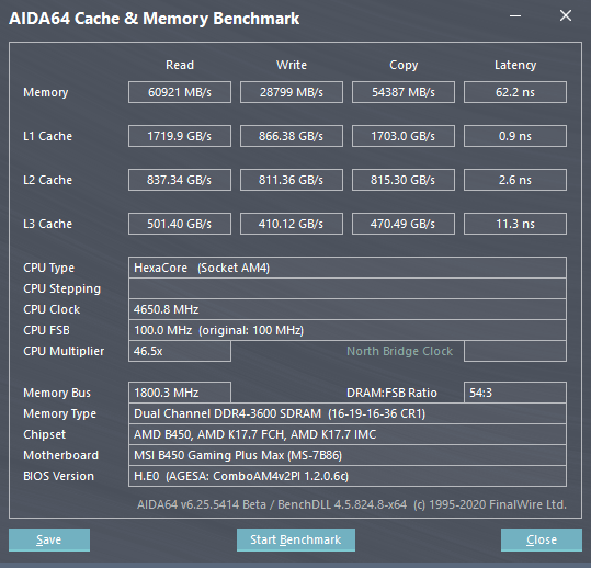

Регистрация: 05.11.2014
Разобрался, дело было в GDM. Который после обновления биоса надо хитро переключать.
4 планки взяли 3600 без проблем.

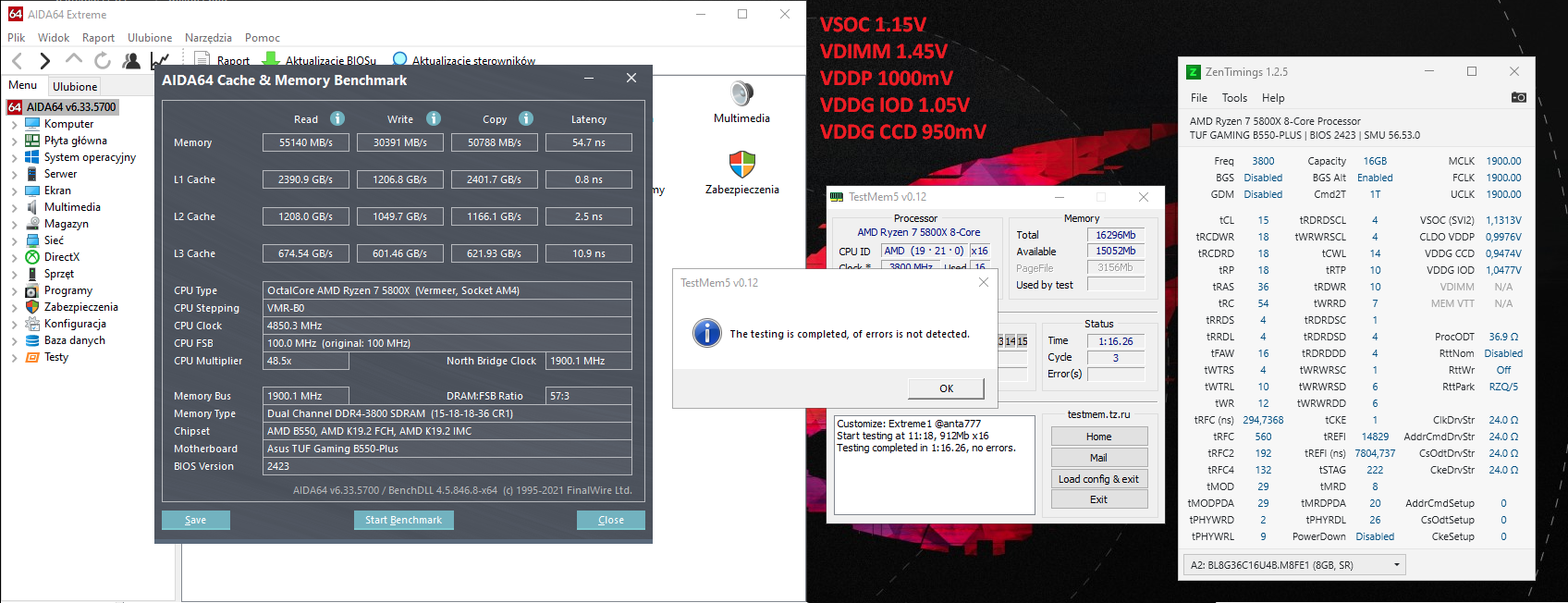

Методом научного тыка выяснил, что на своем 5600 могу стабилизировать шину на 1967, вместо "базовых" 1900 (которые берутся без вмешательства) путем одновременного увеличения pll1.8 до 1,92в и напряжения SoC в диапозоне 1,1438-1,1563в (по мониторингу, в биосе 2 значения подходят - 1,160 до 1,166в, если меньше - есть несколько ошибок за 10 проходов ЛинХ, если больше - катастрафически возрастает число ошибок). Так же, предварительно, при более высоком pll1.8 окно стабильности для SoС вольтажа немного сдвигается вниз. Стоит так делать? Или такие значения напряжений вполне норм на постоянку? Стоит пробовать ниже SoC вольтаж выставлять, но с большим LLC? Можно попробовать это отследить по бенчам?
ПЫСЫ оем CJR берут 3933 на 1,35в, если получится завести CL16 - врошу результаты с бенчами и стресс-тестами.
И еще, нормально, что у них третички оочень тугие (или это из-за низкого вольтажа)? На rev. E они до предела ужимаются.
Ryzen R5 5700X / Hynix CJR oem 3800-16-19-19-35-54 1.35v / RX 6800 UV
Допустимо, но слишком много манипуляций, не вижу смысла задирать напряжения для 24/7, профит 0.5% +-, стоит ли он того в сравнении IF1900, решай сам, но я бы откатился на 3800.
Точно нет, в зависимости от бина 3800+ для хуникс твоих, уже потолок, может и нестабильность быть.
