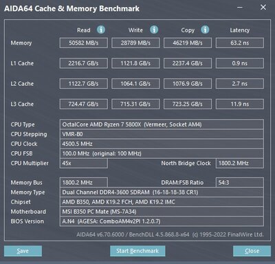

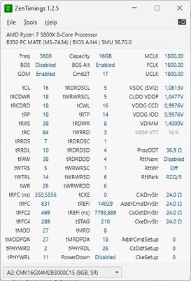

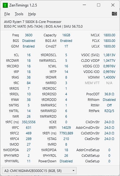

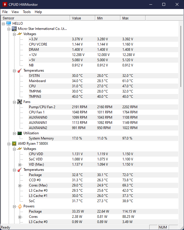

Всем привет. Имеется: МП msi b350 pc mate, ryzen 5800x(фикс 4500 МГц), память Corsair Vengeance LPX [CMK16GX4M2B3000C15](чипы hynix AFR). Память запустилась через автоматический memory try it 3600 мгц с таймингами 16-18-18-38.Вроде, стабильно работает(linx, cinebench r23, игры). Думал ужать тайминги через калькулятор, но в нем частота выше 3466 не поддерживается. Какие тайминги можно изменить, может, какие-то сразу бросаются в глаза и легко получить прирост производительности?
Zen Timings
zBrIfFWFO7V5ciYWESlFWw9RxiOSjr_YmJlzmRwEx5v4UtrTulfBXBioiS3-8860HbU66O3L7V-LdmWjQ2m3RGKM.jpg
zBrIfFWFO7V5ciYWESlFWw9RxiOSjr_YmJlzmRwEx5v4UtrTulfBXBioiS3-8860HbU66O3L7V-LdmWjQ2m3RGKM.jpg [ 98.41 КБ | Просмотров: 798 ]
Aida

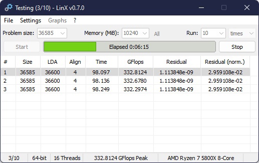

Linx
gBqS3Akko4a6zqxdu-woUCovwioL3BIAAcHFoRsZBqdni5VcAuvYZKgjDUPQuBt-FvuTlrBAPU_ehVQXtUfGLmxz.jpg
gBqS3Akko4a6zqxdu-woUCovwioL3BIAAcHFoRsZBqdni5VcAuvYZKgjDUPQuBt-FvuTlrBAPU_ehVQXtUfGLmxz.jpg [ 68.24 КБ | Просмотров: 798 ]

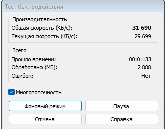

WinRar test
k5wqrFRj98UU77_iaE_aUW0kPTJp0bZMgFRstgaSiJYgEo3ulKqDhKpkZNTrZ_k7y6uyy1WRlHFR9jVt_s9mYzEU.jpg
k5wqrFRj98UU77_iaE_aUW0kPTJp0bZMgFRstgaSiJYgEo3ulKqDhKpkZNTrZ_k7y6uyy1WRlHFR9jVt_s9mYzEU.jpg [ 33.44 КБ | Просмотров: 798 ]
HWmonitor
Снимок экрана 2022-06-13 134128.png [ 54.76 КБ | Просмотров: 798 ]

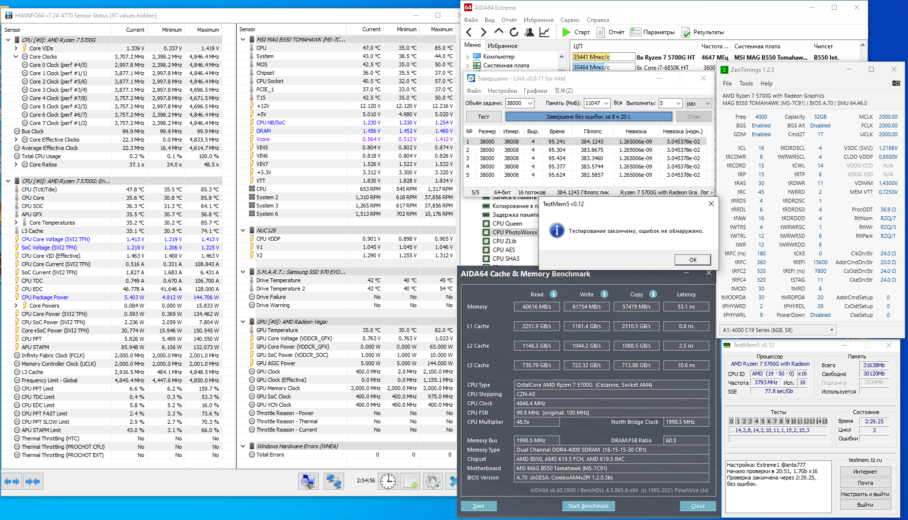

Интересно, а может такое быть, что при Vsoc 1.16 В есть ошибка в linx (результаты прогонов отличаются), а при 1.1 В нет, хотя память в режиме 4000cl16, и вроде как для 5700g рекомендуется soc повыше. И вообще, модифицированный linx считается ли показателем? А то его попугаи логике не поддаются, если честно. На интеле было четко, чем выше частота во время теста, тем попугаи лучше. А тут совсем не показатель, при примерно равных настройках от 360 до 409 попугаев, причем больше в случае, если процессор работал на чуть меньшей частоте (и реально, и эффективной). И между запусками или после перезагрузки значения сильно отличаются.

The KMS писал(а):
Прогони Photoworxx, посмотри значения при разных напряжениях
Он же вроде на память больше. В нем пофигу, 35200-35400 при разных напряжениях и настройках буста (пробую до +200Мгц к частоте проца). А вот попугаи типа linx, да и в осст, прыгают совсем нелогично. Я вроде как стараюсь, чтобы проц работал на тех же частотах с меньшим напряжением и жрал поменьше (в Линкс при разных настройках 130-145 Вт с памятью на 4000), а выходит обратный эффект. :) Либо я просто вообще не знаю, как работает РВО, и что частоты в hwinfo не показатель... Единственно, что заметно, латентность L3 кэша уменьшается с прибавлением буста...
Собственно, вот текущие тайминги для 4х8Гб viper steel после того, как поставил сопротивления Rtt /7 /3 /1. Это еще прогон на больших напряжениях. Вчера поставил Vscoc 1.1 (в нагрузке до 1.18), Vdimm 1.39 (в реальности до 1.4), снова все устойчиво в тестах, вчера 2 цикла extreme конфига, сегодня 3. Другие бенчи вроде тоже не ругаются. Только попугаи в LinX прыгают.
При этом не смог на 4066 даже с 16-16-16-16-34 пройти тесты без ошибок. Повышал до 1.46В напряжение на памяти, не помогает. А выше без обдува стремно, она и при 1.35-1.4В греется в середине до 45С в TM5 по пирометру.

Пробуйте через калькулятор сначала настроить SAFE хотя бы, а то в LinX у Вас маловато как то... на моём ЦП там 460 флопсов... при частоте ЦП 4275.
