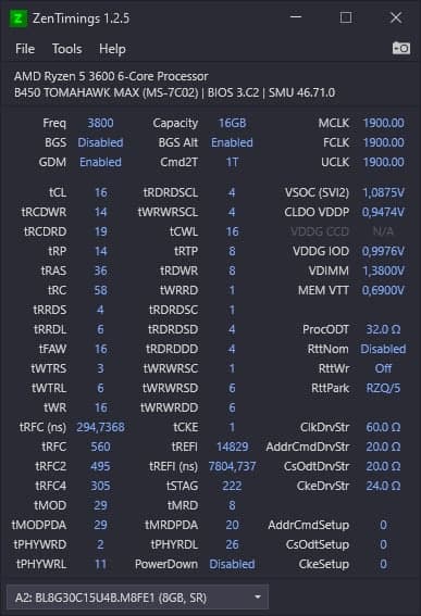

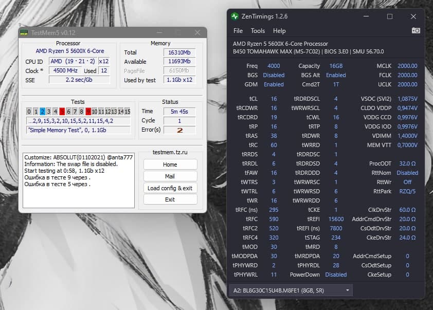

The KMS Доброго времени суток, не подскажете, что можно поднастроить, поскольку не нашел лист для ошибок для абсолютовского конфига анты то отталкивать от чего то сложно, хотя я думаю, что ошибки примерно похожи с тем, что у 1usmus
Пересел с 3600 на 5600х и решил взять свой же конфиг который там прекрасно, и стабильно работал больше года, решил поднять некоторые тайминги но это не особо помогло, идут сразу ошибки почти в 1 тесте при 14 CDWR RP, а на 16 уже в 6-9, ну это как я понял уже вольтаж ну и куча whea сыпет
P.S сам конфиг на 3800 еще не пробовал, а решил сразу 4000 штурмовать, ну раз запускается и не сыпет в синьку то ему по силам такое наверное
P.S.2 сам проц на 4.5 локнул при 1.225 llc 3, ниже не хочет linx проходить, не уверен что стабильно, но буду проверять позже
Возможно здесь уже нужны другие кадбасы, вольтажи на VDPP CCD IOD :oops:
Ну и хотелось бы узнать от чего PHYRDL зависит, он у меня там иногда скакал с 26 на 28, тут пока только 28 видел

photo_2022-06-15_01-04-45.jpg [ 67.49 КБ | Просмотров: 434 ]
3600 конфиг
photo_2022-06-15_00-52-55.jpg [ 30.51 КБ | Просмотров: 434 ]
