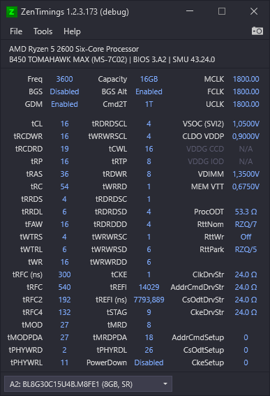

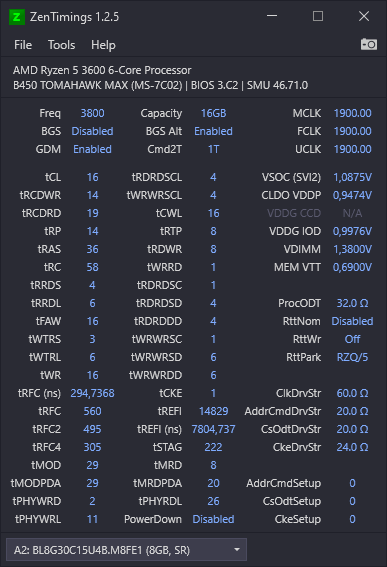

Собственно твои ужимания таймингов тоже ни о чем не говорят, опять же я бы не говорил если бы не был так уверен в том, что дело не в перегреве и на прошлых процах я не юзал 4 6 16 при чем с большими вольтажами даже
Полностью идентичные конфиги, менялся только процессор
ryzen 5600x.png [ 331.12 КБ | Просмотров: 653 ]
ryzen 2600.png [ 32.36 КБ | Просмотров: 653 ]
ryzen 3600.png [ 32.9 КБ | Просмотров: 653 ]
Я говорю о том, что ошибки летят прям со старту и только из-за tfaw, память чисто физически не может перегреться за такой промежуток времени да и перегрев из за одного тайминга не "экстримально" ужатого звучит даже глупо
Здесь либо дело IOD CCD вольтажах, возможно с сопротивлениями/кадбасами, но опять же все остальные тайминги прекрасно проходят тесты, возможно и правда какой то еще тайминг не дает менять tfaw, но я уже больше склоняюсь к проблеме биоса/агесы (3600 на всех биосах с одним пресетом работал прекрасно)

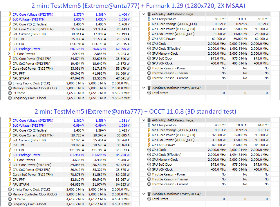

По поводу тестирования SoC на APU, когда нагружают видео на фоне TM5. Вот 2 минуты работы TM5 на фоне Furmak и на фоне OCCT на 5700G + 4000cl16. Второе жрет намного больше. И вторая связка дала мне ошибки и даже вылет в течение 10-15 минут, когда другие сочетания работали и с одиночными тестами проблем не было. Теперь вот думаю, что делать с SoC LLC. Выставлено 1.07 В здесь. При небольшой нагрузке оно растет, а потом начинает падать, если запускать совместно TM5 и графику. Нужно ли его ставить более агрессивным? Или такая нагрузка в реальности не встречается просто?
5700G SoC stress
5700G_SoC_test.png [ 118.54 КБ | Просмотров: 524 ]
