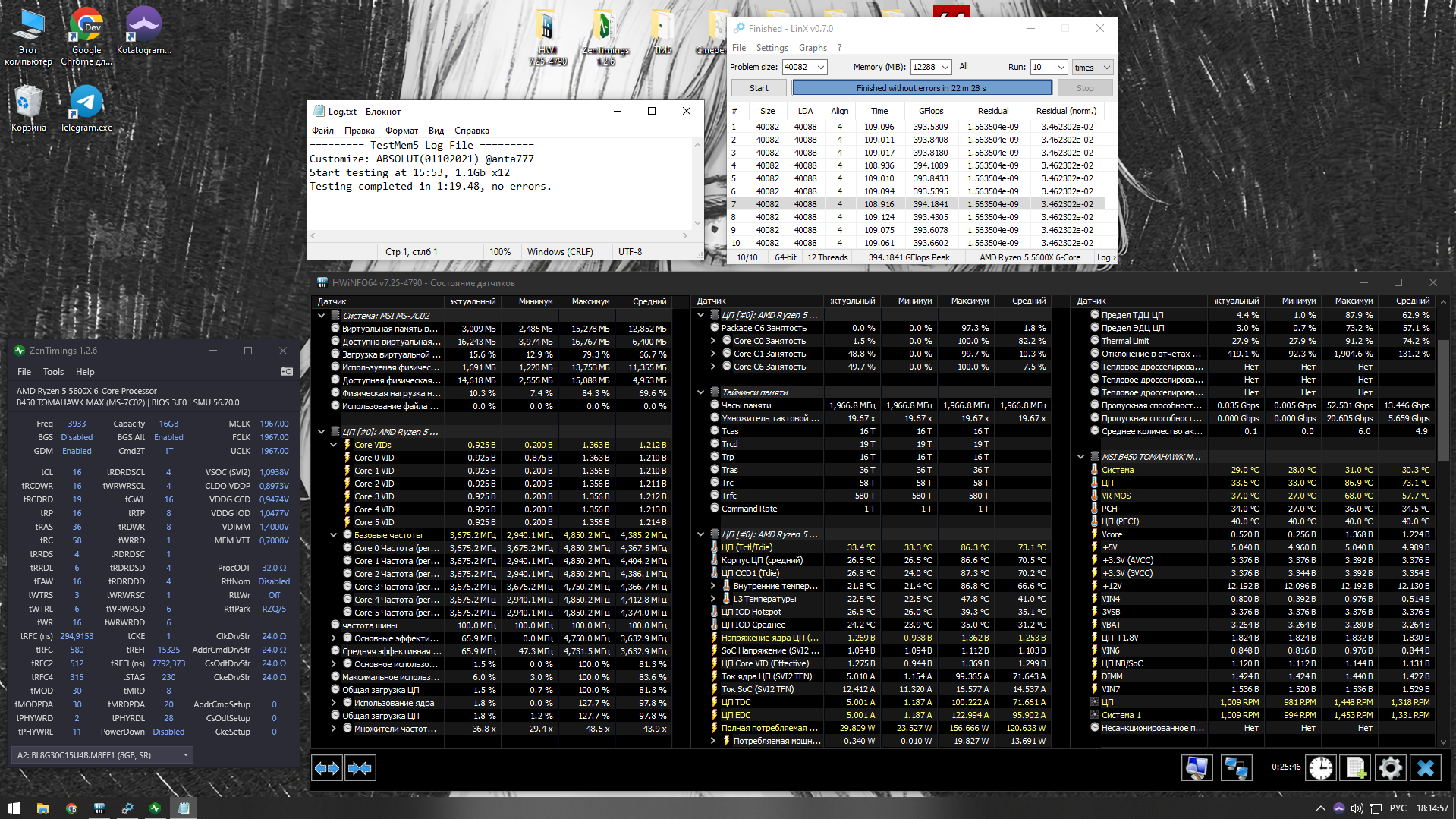

Да я тоже за эти несколько дней с этим процессором уже понял, что попался достаточно странный экземляр
Пока остановился на таком результате
Screenshot_1.png [ 1.19 МБ | Просмотров: 890 ]
Ryzen 5 5600x @PBO+200+CO -30 // MSI B550 A-PRO // GIGABYTE 5060 WINDFORCE M-OC @2820mhz 0.85v MEM +3000 // BL8G30C15U4B-M8FE1 @3933 16-19-14-36 // be quiet! SP9 500W

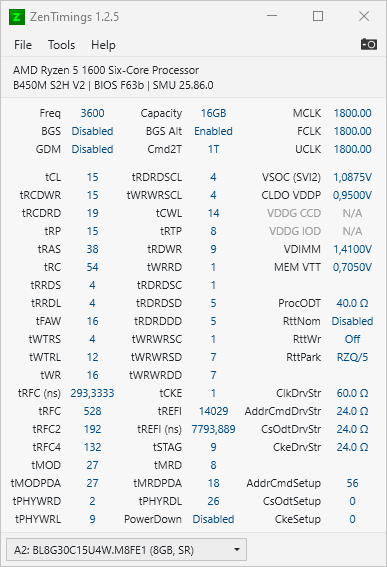

Приветствую, Андрей! Периодически листаю форум и видел твои коррективы людям касательно таймингов, особенно trp. Сам память давно настраивал, работает стабильно, но хотелось бы услышать, где что не так. Внеси коррективы как будет правильнее пожалуйста. micron rev E

tRCDWR=8 (реально вроде бы не применяется, поэтому хуже точно не будет)
tRP=19
tRAS=35
и эта память обычно должна держать
tRTP=6
tWR=12
TableDRAM(simple+обычная) bit.ly/3rTIBLv bit.ly/32WnkTU
Tm5(ddr4/5) bit.ly/2Oe8R00 bit.ly/2H9jIZH bit.ly/2MUvl6n bit.ly/3wedj8U bit.ly/3STH2wx

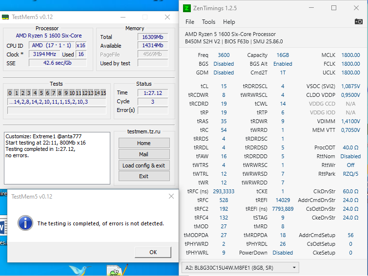

tRDWR=8 можно попробовать
Регистрация: 18.10.2020
tRP=19
tRAS=35
tRTP=6
tWR=12
ZenTimings_R50I4esG9q.png [ 95.77 КБ | Просмотров: 763 ]
Всё отлично, спасибо)

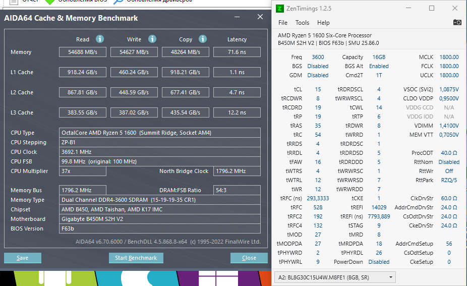

сейчас буду пробовать
ZenTimings_R50I4esG9q.png [ 237.64 КБ | Просмотров: 733 ]
всё успешно, огонёк. спасибо за правки)
