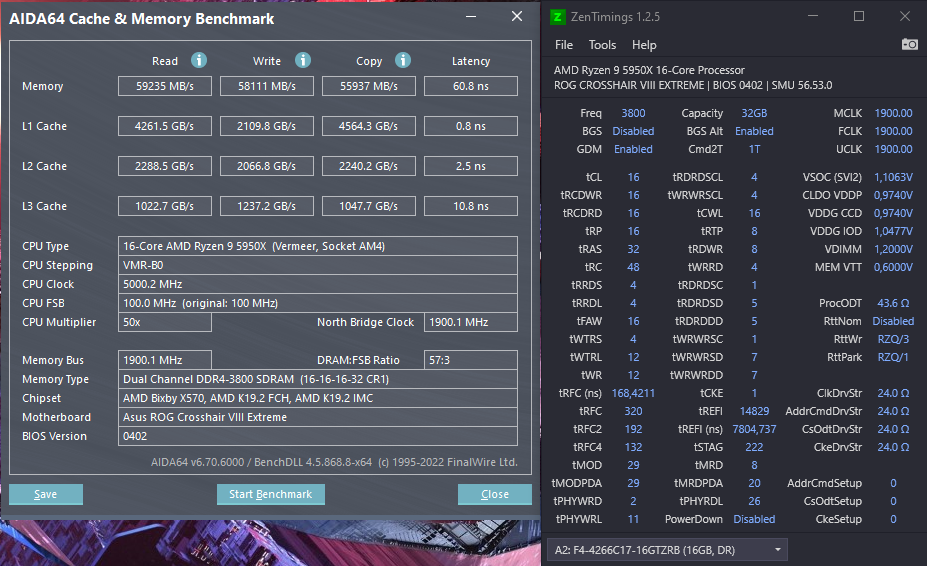

Не пойму почему задержка памяти в тесте аиды выросла на 2-3нс было 57-58 стало 60-61, при том что раньше и при 3766 была 58нс
GDM был disabled?
Куратор темы
Регистрация: 02.05.2020
Фото: 22
artemuss1990 только на чистой системе, результаты аиды верны, в данном случае на эти потери можно не обращать внимания из-за трея или лишних процессов, а вот настройку нужно немного подправить.
✪ R9 5950x ✪ Asus Crosshair VII ✪ G.Skill Trident Z Neo [F4-3600C14D-16GTZNA] x2 ✪ RX 6900XT Formula ✪ Super Flower SF-750F14MP
t.me/The_KMS
Регистрация: 17.05.2018
Andy-S писал(а):
GDM был disabled?
Нет. Без gdm 1t не запускается
Добавлено спустя 34 секунды:
А что не так?
Добавлено спустя 3 минуты 2 секунды:
tRRDL=6 и tWR=16 если по формуле 2*tRTP для amd работает ли она
Ryzen 9 9950x3d, Asus CH x870e Apex 1512, G.SKILL Trident Z5 Neo RGB DDR5 8000MHz 48GB F5-8000J4048G24GX2-TZ5NR, ASUS GeForce RTX 5080 ROG Astral OC Edition
Регистрация: 10.06.2011
1) лучше снизить tRTP до 6
2) стабильный tRFC меньше 150 нс, поэтому его можно снизить

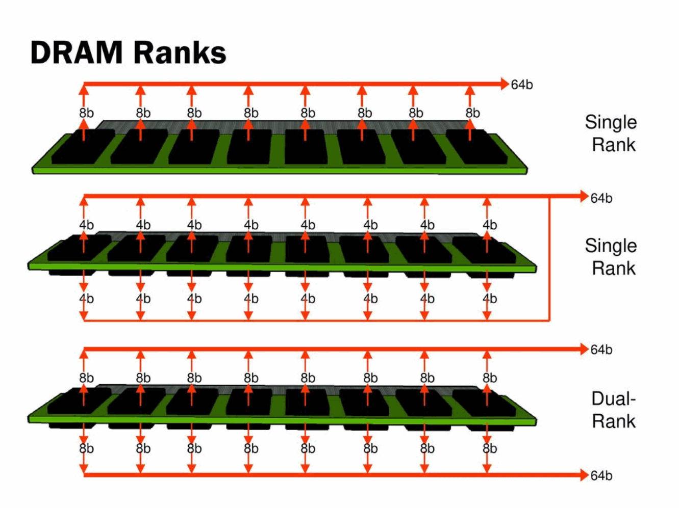

RandomTed писал(а):
CPU-z говорит что не смотря на то что планки по 16 чипов всё равно якобы одноранговые. даже не знал что такое может быть.
Важно не количество чипов и их расположение, а разрядность использованных микросхем. Модуль памяти имеет шину 64 бита (в отдельных случаях 72 бит при наличии коррекции ошибок), как пример: набран может быть как восемью чипами х8, так и 16 чипами х4, которые будут распаяны по обе стороны модуля.
