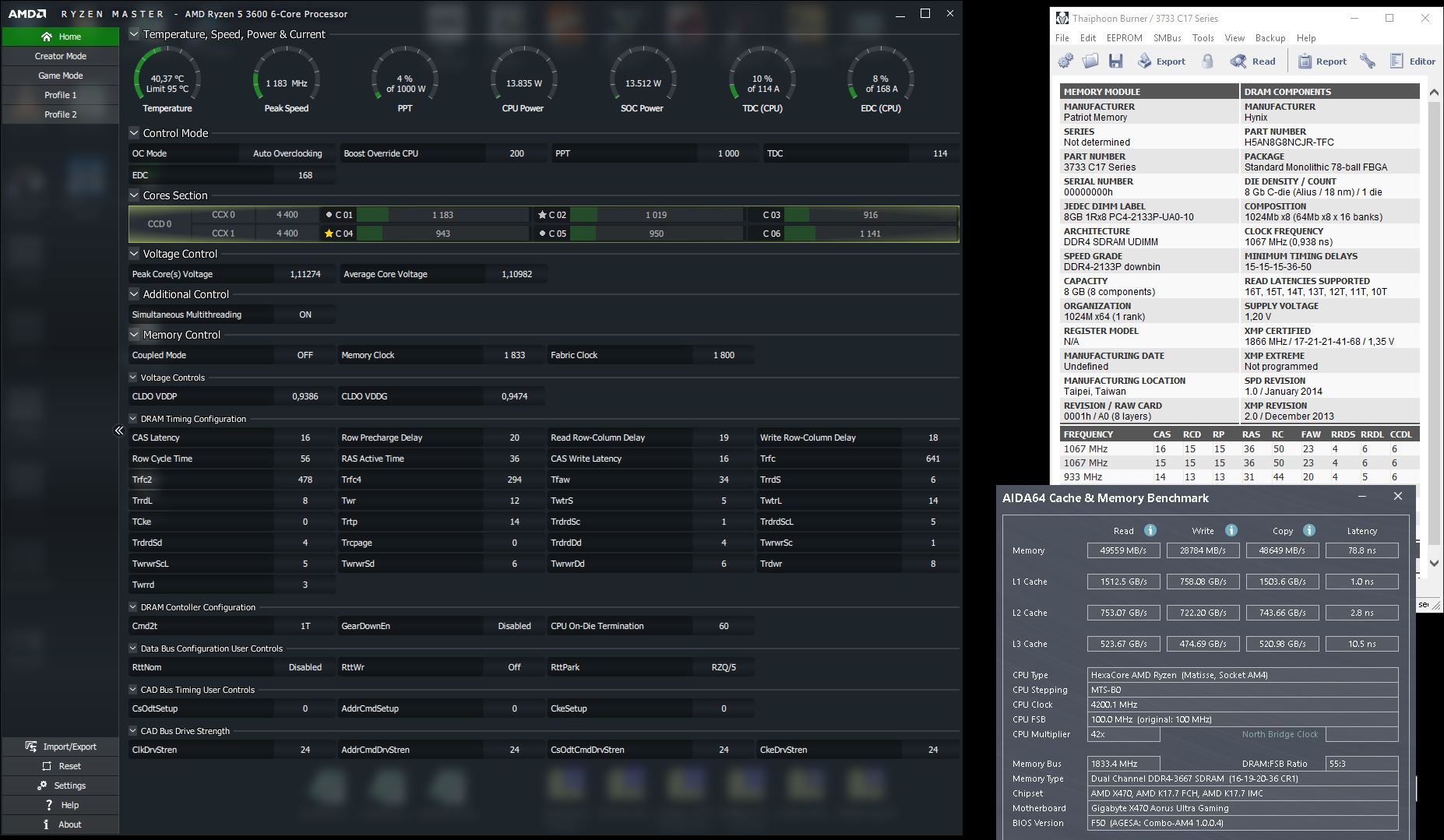

По глупости видимо, но купил pv416g373c7k (подкупила в названии частота 3733, надеялся просто на стабильных 3600 завести). не могу заставить стабильно работать на 3333. Кто имел опыт и удалось ли их завести на 3333 или даже 3600? Мать Gigabyte Aouros x470 + Ryzen 3600

Итак удалось завести все таки Patriot Viper 4 3733 MHZ (PV416G373C7K) на частоте 3666. Все стабильно. Тайминги 16-19-20-36. procODT 60 Om. Напряжение 1.35. Поставил с запасом. Буду в дальнейшем чуть уменьшить и проверять. Скорости низковаты наверное для такой частоты. На досуге попробую еще выжать по частоте и таймингам. А пока и этого достаточно. Достичь абсолютного максимума задачу не ставил. Хотел просто психологическую отметку в 3600 пройти. Пока procODT и пару вторичных таймингов не выставил по калькулятору - не стартовала система. Но с ними сразу. Тесты нормально проходит. Результатом доволен.
