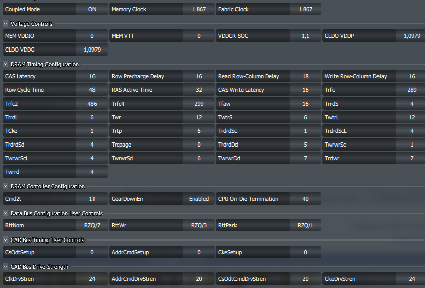

Emerald1999 Вот мой лайтовый разгон для 4x8gb b-die плашек.
3733cl16 1.415v / fclk=1866
Screenshot_63.png [ 112.94 КБ | Просмотров: 1039 ]
Думаю у тебя должно поехать без вопросов.
Rtt, cad_bus и proc_odt для ровного старта крутить необходимо, если мат. плата в авто сама подобрать не смогла.
