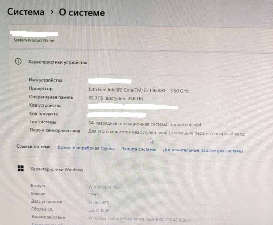

Установил "Windows 11" на материнку "ROG STRIX Z790-H GAMING WIFI", в свойствах самой виндоус указано - "Оперативная память - 32 ГБ (доступно 31,8 ГБ)". В файле msconfig никаких изменений не делал. Помню когда-то на старой материнке была похожая проблема со встроенным в процесор видеоядра, для него нужно было принудительно выделенную память в авто ставить, чтобы когда не используешь встроенное ядро, то от оперативки не отщипывались гагабайты.
У меня процесор Intel i5-13600KF, в нем нет встроенного видео, в биосе вообще не нашел вкладок параметров свойств встроенного видеоядро. Ткните пальцем где можно это посмотреть?

Где потерялись 0,2 ГБ оперативной памяти?
У 64Гб, а доступно 63,7Гб - наверно задействовано во всех процессах.
Я бы вернул в магазин такую память, налицо обман вас как покупателя.
В хороших проверенных магазинах действует акция: "Купите у нас 1000 мегабайт оперативной памяти и 24 мегабайта вы получите абсолютно бесплатно!".

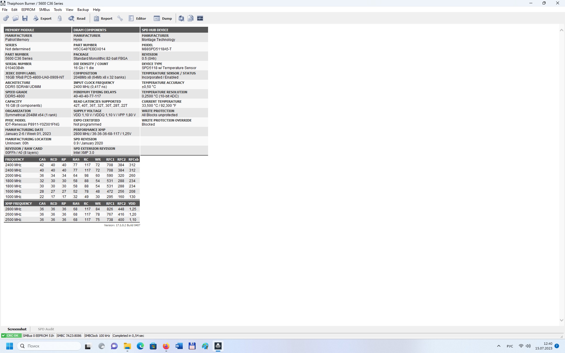

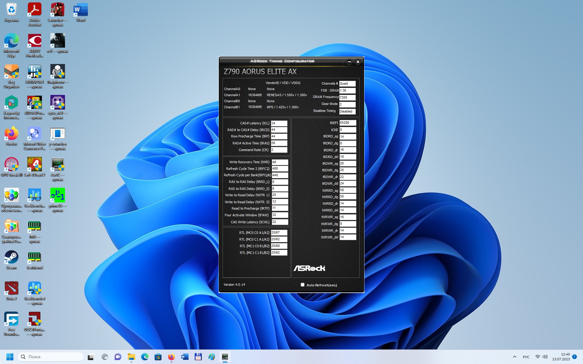

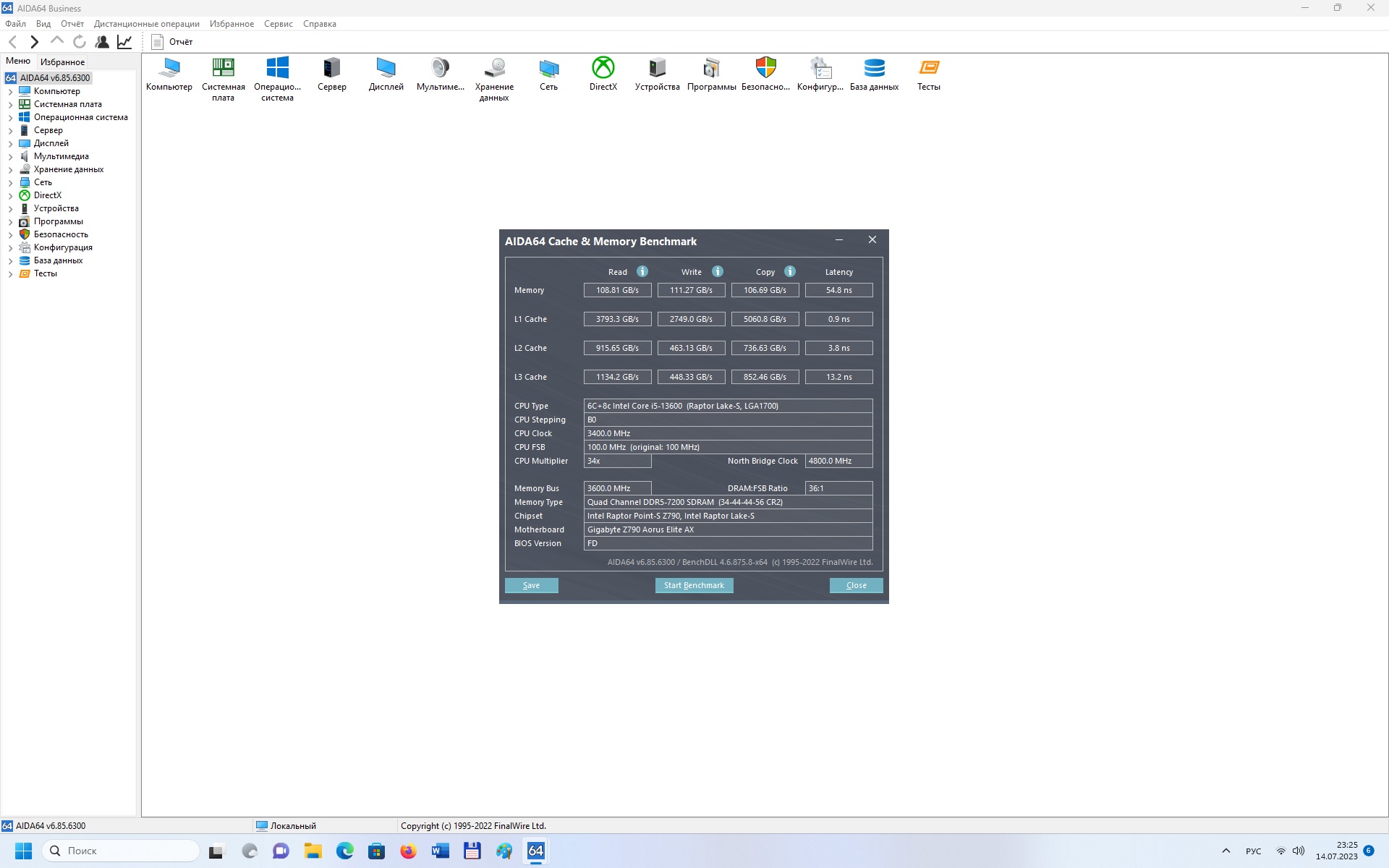

Братан, переплата. Нафиг оно нужно за такие деньги. Поставил patriot 5600 cl 36, разогнал, выкладываю результат
Aida_patriot_7200.jpg [ 241.11 КБ | Просмотров: 2898 ]
братан, аххаах, я первый раз тебя вижу.
хороший разгон, конечно, но не понял, почему у тебя на скрине разные вендоры и вольтажи? 1.5 кстати - жесть, какая там температура?
ну, и 2 тыщи переплаты - нормально за более красивый дезигн и уверенность что это А-die, т.к. ты сам похоже не уверен, что в патриоте стоят они )
