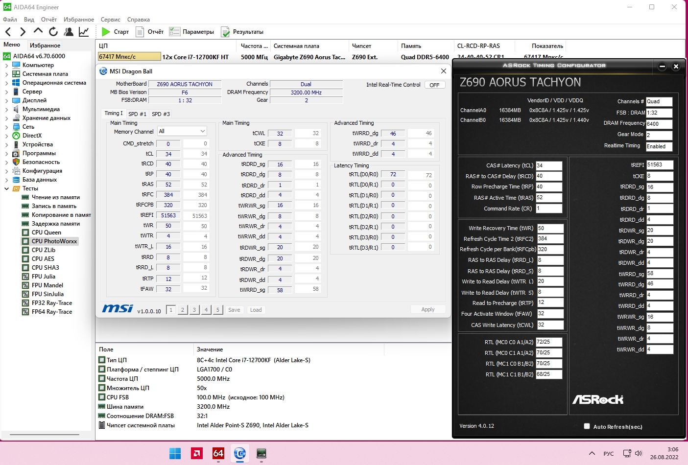

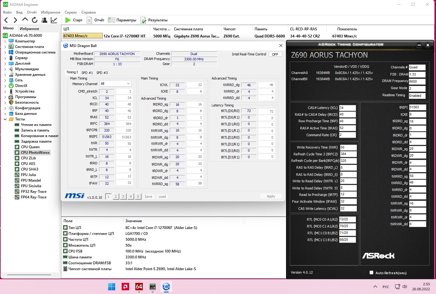

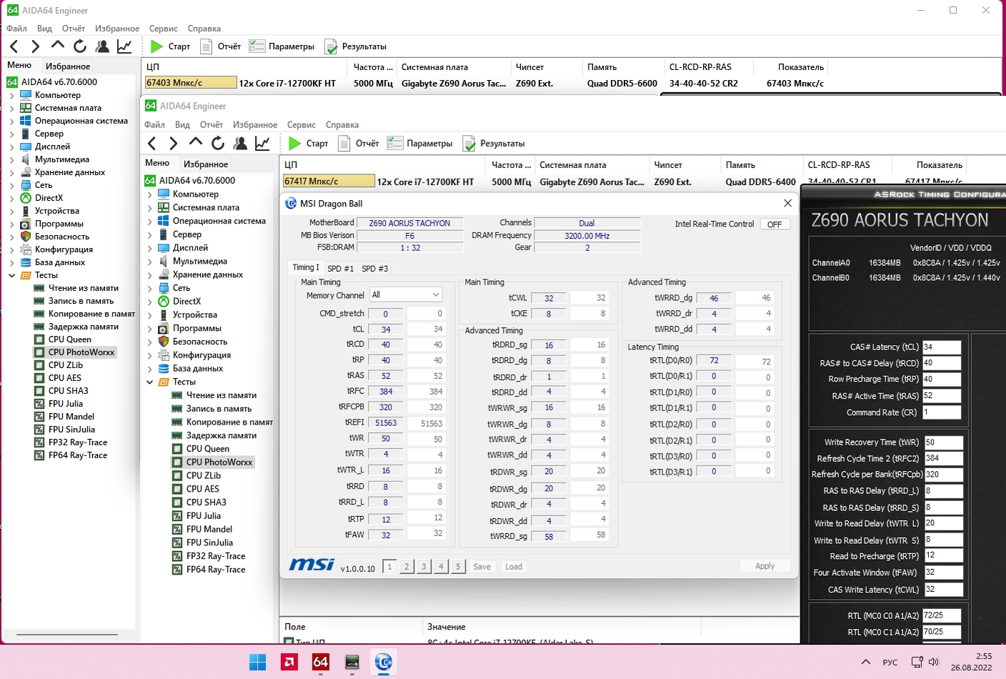

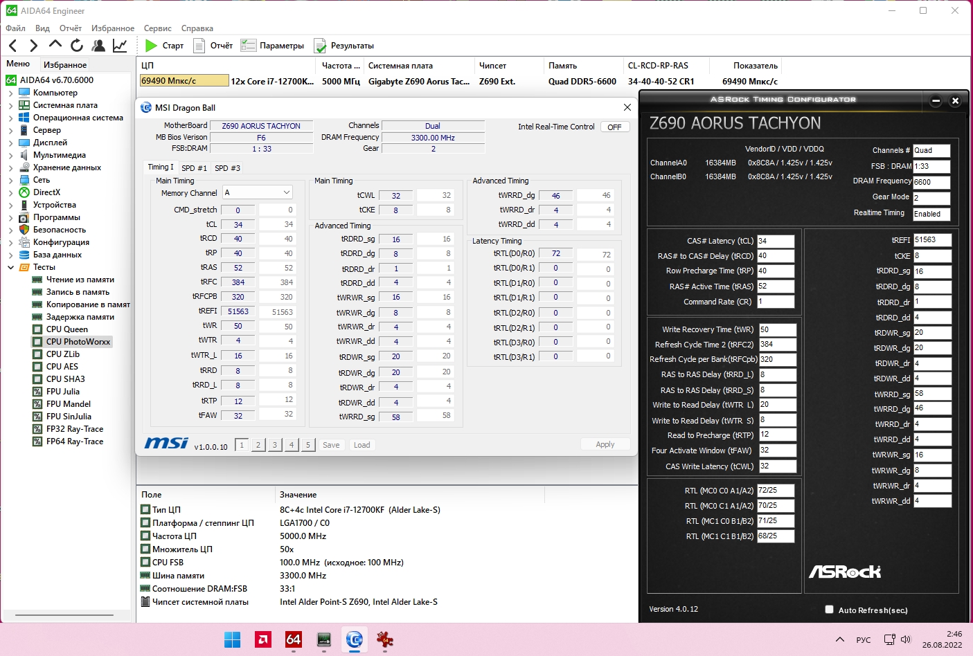

Регистрация: 30.03.2017
Откуда: Москва/Вешняки
Фото: 11
по фотоворксу выходит, что 6400СR1=6600CR2 при ↓прочих равных↓, ака большой вопрос что CR1-400мгц=CR2 как тут DDR-5 на платформе Intel. Статистика разгона, советы, обсуждение результатов. #17700609 заявлялялось в бытность.
6600CR2=6400CR1.jpg [ 671.2 КБ | Просмотров: 1341 ]
6400@34-40-40-52-1-low.jpg [ 640.41 КБ | Просмотров: 1338 ]
6600@34-40-40-52-2-low.jpg [ 650.25 КБ | Просмотров: 1338 ]
6600@34-40-40-52-1-low.jpg [ 646.13 КБ | Просмотров: 1338 ]

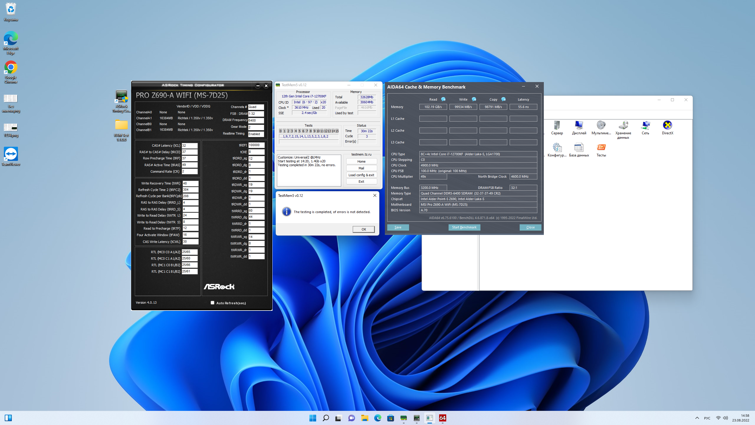

Здравствуйте.
Подскажите, что еще здесь можно поджать по таймингам? И какие предельно безопасные значения вольтажей CPU VDD2, CPU VDDQ, DRAM VDDQ для 10+ часовой работы в день (игры). Чипы Hynix, радиаторы fury beast под одной вертушкой.
Стабильно работает tRAS 48. Еще из аномалии tRTP выставлен 12 в bios, но по Asrock timing показывает 11.
Заранее спасибо.
Тайминги
Регистрация: 05.04.2012
Фото: 59
Axpioncwl 28
Rdwr 19/20
Wrwrsg 16
Axpion писал(а):
tRAS 48
Ты хоть 28 поставь, ошибок в тестах не будет, только призовешь свидетеля церкви присвятого джедека
Сорян за опечатки, пишу с телефона, буковки сливаются.

Axpion
tREFI=25000, для выше стабильность под воздухом очень маловероятна.
RDPRE=RTP=12 нужно выставить в биосе.
BCLK=100.25
Добавлено спустя 5 минут 36 секунд:
RDRDsg=12
WRWRsg=14
WTRS=8
Добавлено спустя 41 секунду:
tCKE=8
tRAS подбирай по бенчам.

Регистрация: 10.06.2011

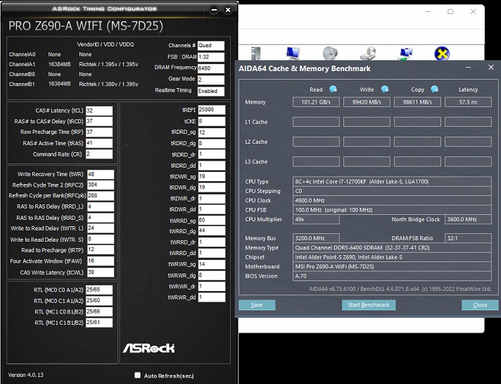

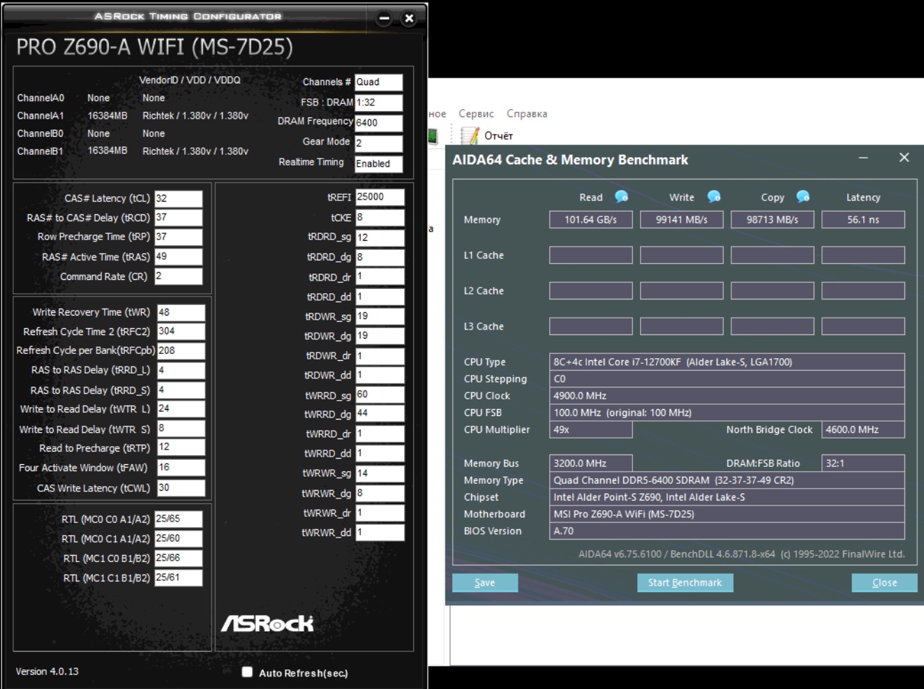

Вот тебе скриншот разгона памяти с нормальными напряжениями и на дешевой плате.
Комментарий к файлу: tREFI=100000 для сравнения
F62F232A-83B1-43CA-9D67-29659E8AE8AC.png [ 2.13 МБ | Просмотров: 1108 ]
Комментарий к файлу: Заниженный tRAS для сравнения.
23F319D9-C716-467C-A919-7739C4200B3B.jpeg [ 130.06 КБ | Просмотров: 1110 ]
Комментарий к файлу: Верный tRAS.
A74C15D7-51BE-4171-ACA6-CC7C697B3F42.jpeg [ 284.94 КБ | Просмотров: 1112 ]
