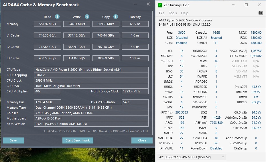

Здравствуйте. Конфиг в подписи. Посоветуйте, пожалуйста, что можно улучшить?
Напряжение DRAM 1.38V.
Вопрос.jpg [ 174.87 КБ | Просмотров: 1001 ]

SCL-тайминги уменьшить.
TableDRAM(simple+обычная) bit.ly/3rTIBLv bit.ly/32WnkTU
Tm5(ddr4/5) bit.ly/2Oe8R00 bit.ly/2H9jIZH bit.ly/2MUvl6n bit.ly/3wedj8U bit.ly/3STH2wx
3600с16 должна работать и на меньшем напряжении. Можешь попробовать 3600с14 поставить, напряжение что-то около 1.45в.

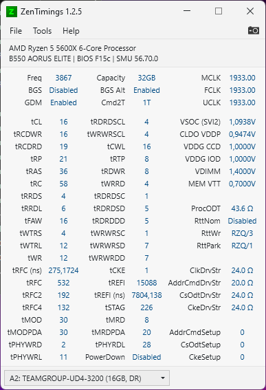

ZenTimings_Screenshot.png [ 34.56 КБ | Просмотров: 2258 ]
Доброго дня всем, хотел бы получить совета, как избавить от ошибок в МемТесте? Чипы Hynix CJR, через калькулятор A3/A2/B2 система доходит до рабочего стола, более того проходит бенч аиды. Но при этом сыпит одной-двумя ошибками в МемТесте с конфигом от Анты. На другой конфигурации калькулятора A0/B0 система вообще POST не выполняет. 3800 память не едет, зато на 3866 спокойно.
