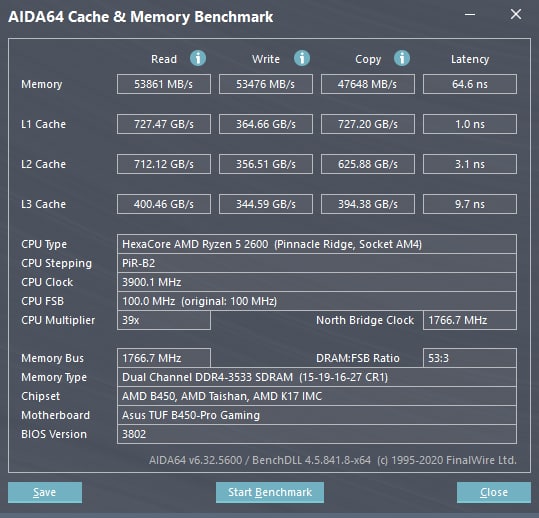

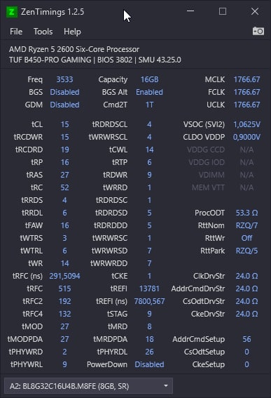

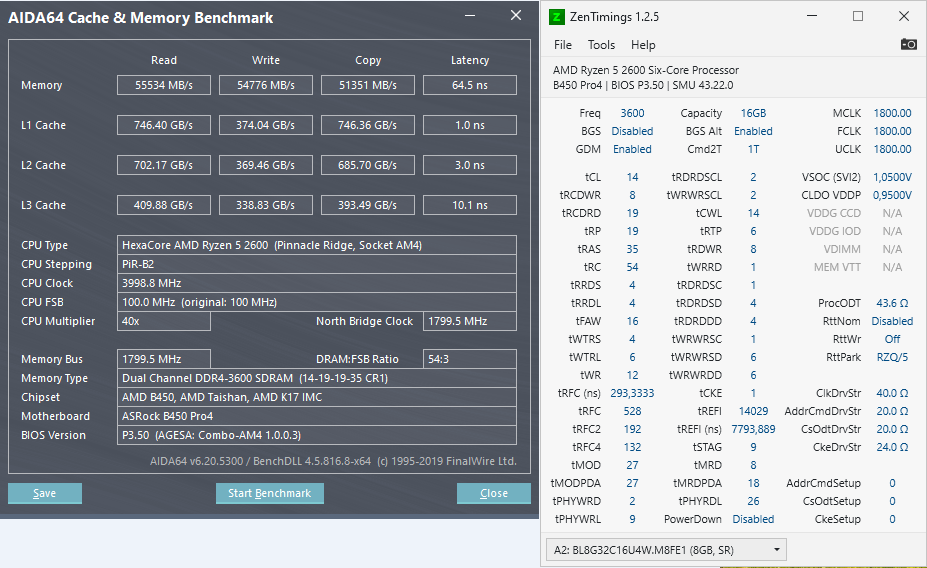

Всем привет!
Имею такой конфиг:
Ryzen 5 2600 (3.9 ггц)
Asus TUF B450-PRO GAMING
Crucial Ballistix (BL2K8G32C16U4B)
Получилось разогнать ОЗУ до 3533 мгц (DRAM voltage 1.36В, уменьшить не пробовал), TM5 с конфигом 1usmus_v3 проходит без ошибок, хороший ли это результат и что еще можно подкрутить?
photo_2022-06-22_20-46-28.jpg [ 42.86 КБ | Просмотров: 4633 ]
photo_2022-06-22_20-46-24.jpg [ 48.37 КБ | Просмотров: 4633 ]
AMD Ryzen R5 2600 (3.9) / AMD RX 570 4Gb / Asus TUF B450-PRO GAMING / Crucial Ballistix (BL2K8G32C16U4B)
Регистрация: 13.11.2021
Для зен+ вполне себе неплохой

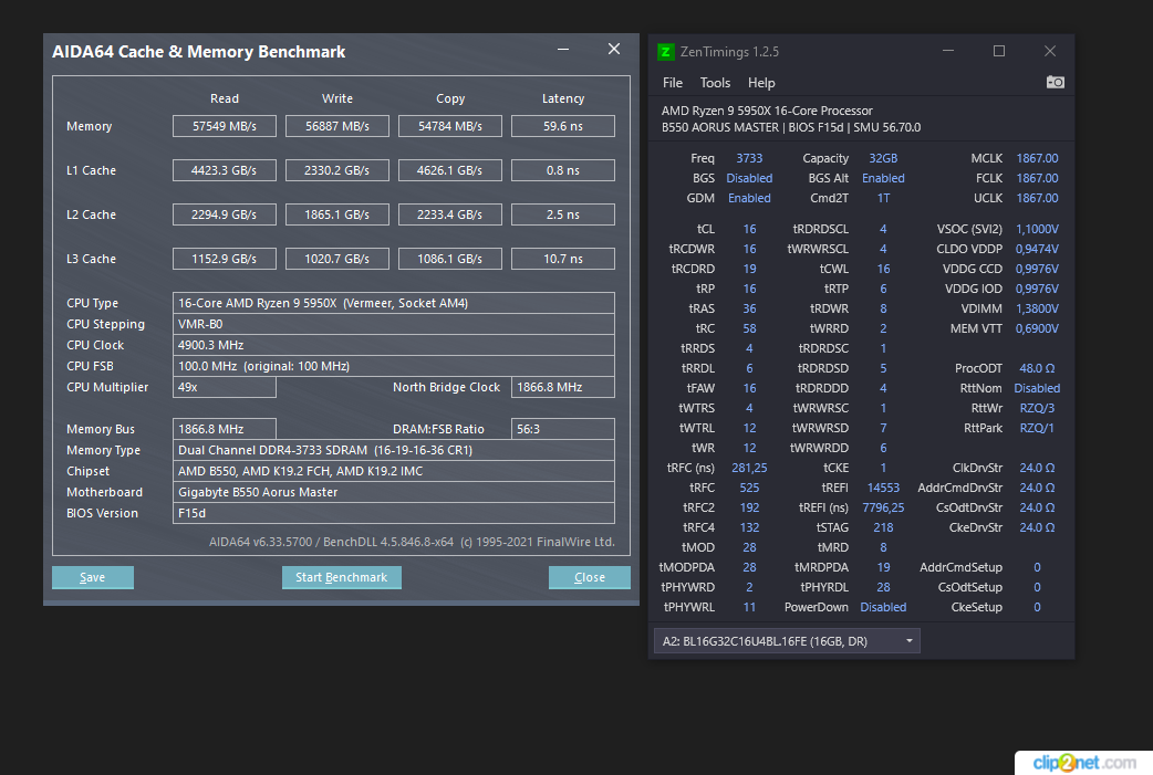

Здравствуйте, уважаемые форумчане!
Уже год борюсь с 5950х ,листал несколько веток форумов но так и не нашел ответа. Очень рассчитываю на вашу помощь:
1 Кто-нибудь знает или в курсе удалось ли кому то заставить "неудачный экземпляр" 5950х или 5900х работать с памятью выше 3733 с IF 1 к 1? Мой 5950х отлично берет и больше 4000 и работает без ошибок WHEA только при любом отключенном разгоне. Пробовал разные версии биосов с разными AGESA и все равно не могу в разгоне проца преодолеть частоту 3733.
2 Может кто либо глянуть на тайминги и посоветовать корректировку, раз уж я застрял на 3733 (1,38V), то хотя бы ужать тайминги максимум хочу.
Заранее благодарен за ответы, советы и подсказки!
Плашки 2х16 Crucial Ballistix RGB Black [BL2K8G32C16U4BL]
раб_конфиг.png [ 242.22 КБ | Просмотров: 4561 ]

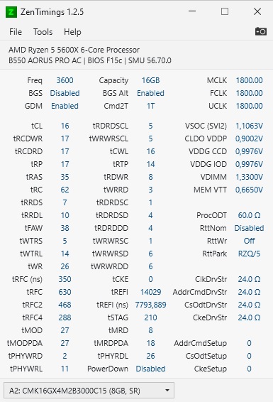

Всем привет. Конфигурация в подписи. Такой вопрос. Можно ли менять настройки памяти при включенном ХМР профиле? Суть в том, что не могу завести память на 3400 и выше с ручными настройками, напряжение ставлю вплоть до 1,42V. Что только вчера не менял. На 3600 уже не стартует даже Биос, помогает только Clear CMOS. И о чудо при включенном ХМР профиле просто меняю множитель на 3600 и винда спокойно стартует и даже проходит тесты и реально есть результаты в АИДЕ и в играх. Тестировал в Фар Край 6 и прирост был около 7-10 фпс. Насколько это бредовый разгон и что может быть не так?) Вечером буду дома и покидаю какие нужно скрины.
Ryzen 5600X / Aorus B550 PRO AC / Corsair [CMK16GX4M2B3000C15] 2x8GB / RTX 3070 Ti
Можно Xmp это только шаблон, из которого плата применяет некоторые настройки. Для начала посмотри все настройки памяти в zen timings только с хмп и пробуй в точности повторить ручным способом.

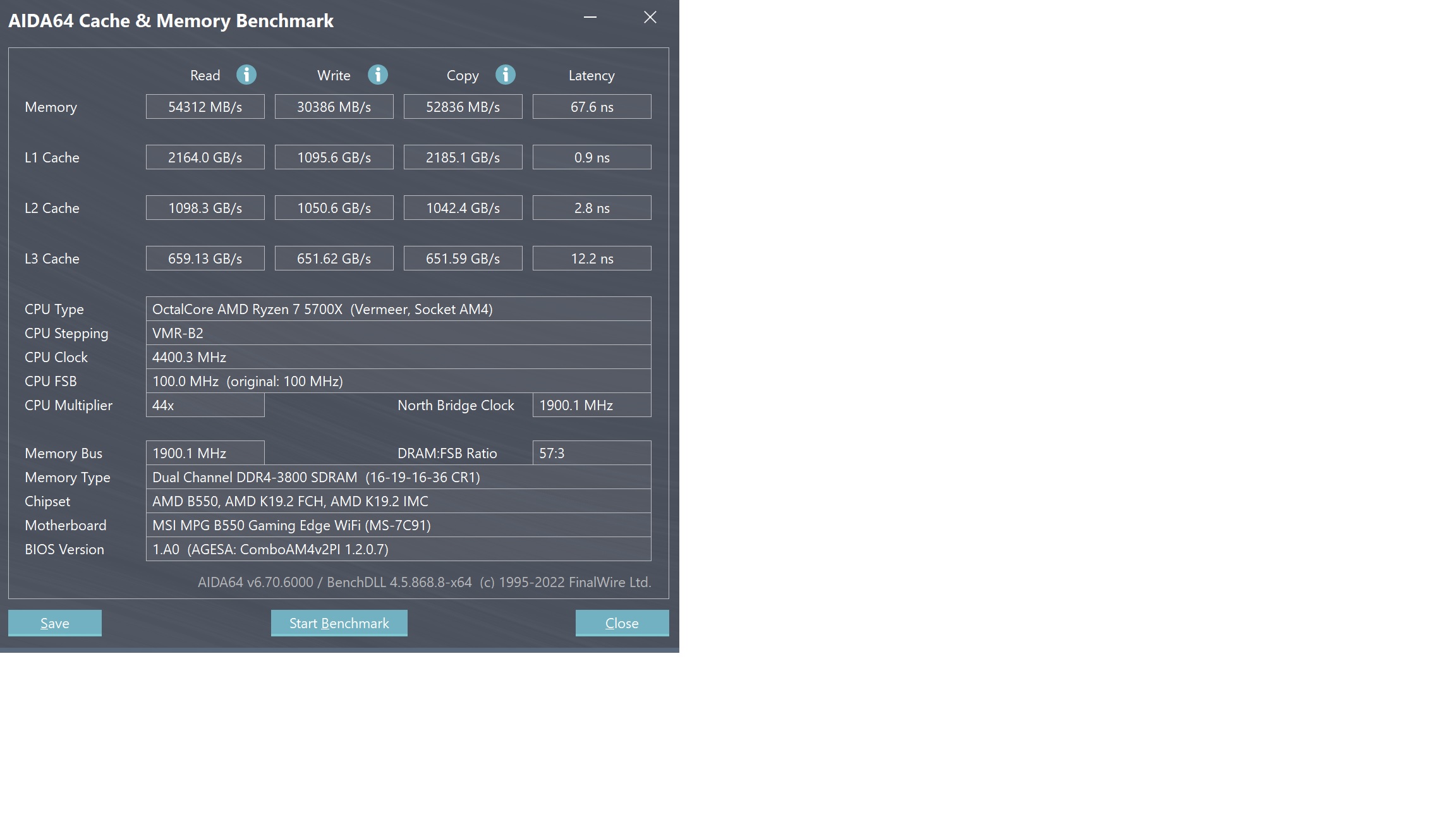

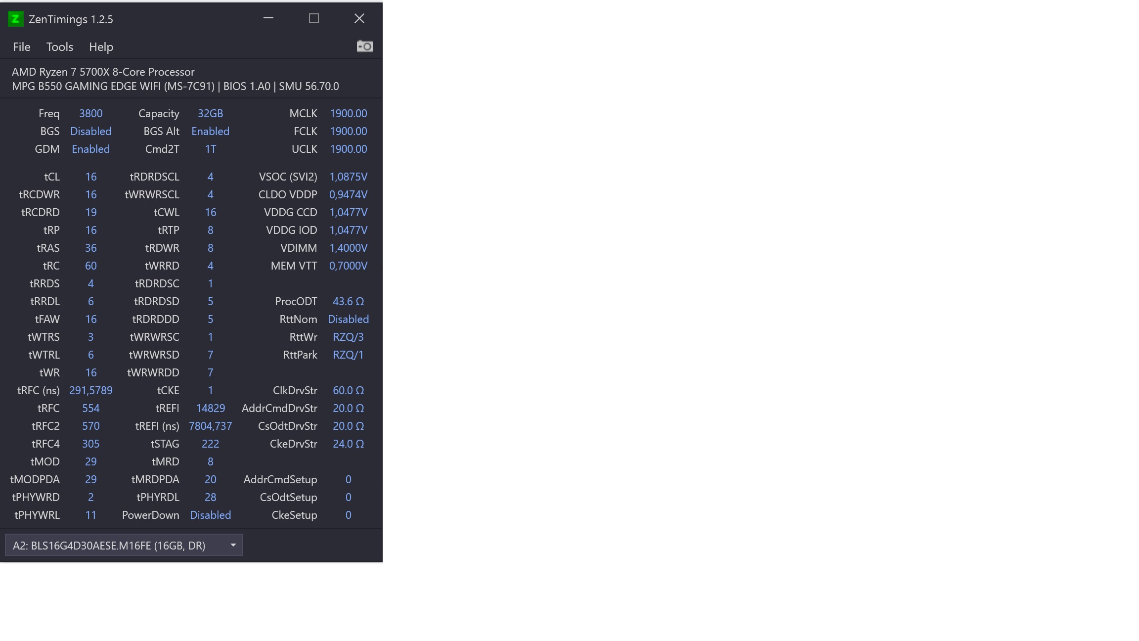

Регистрация: 29.11.2012
Откуда: Долгопрудный

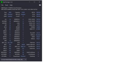

Доброго времени суток. В общем играюсь с оперативой, пока что выбор между тем, что накалькулировал мне Ryzen DramCalculator(Safe вообще без танцев запустился и прошел тест Екстрим анты без ошибок, с Fast пришлось колдовать)+быстрое чтиво по разгону, собственно 100% не идеально и наошибался, недосчитался по формулам и т.д.
Zen Timings.jpg [ 230.19 КБ | Просмотров: 4388 ]
Комментарий к файлу: Латенси плюс минус 65-67
3800 test 2.jpg [ 284.71 КБ | Просмотров: 4388 ]
AES Crucial Ballistix 3000 mhz 2 rank 16gb x2.jpg [ 648.96 КБ | Просмотров: 4388 ]
Сейчас буду гонять ТМ5 extreme Anta777 тестом, хз нужно ли именно им гонять. Проц разгонять буду чуть позже и смотреть уже, будут ли конфликты между разгоном ОЗУ и 5700х. Тут очень много талантливых и матерых клокеров, кто посоветует, где что подкрутить и надо ли. Цель - все ради игровой производительности. + пока попробую напруги ужать по в минимум без потери стабильности и производительности.
P.S. Есть ли вообще смысл сидеть на 3800, если допустим я смогу взять 3600 cl14?

Melorzn писал(а):
Ребят подскажите ПО для настройки таймингов на ryzen 5600x, на 3600 через ryzen dram calculator выставлял и подстраивал, а поддержки данного камня там нет, как быть?
В целом все так же, все тот же Dram Calculator 1.7.3. Единственное выбирал Зен 2 и х570,я даже больше скажу - лично мне калькулирует одинаковые цифры под любую материнскую плату
AMD Ryzen 5700X 4500mhz FIX\MSI MPG B550 Gaming Edge Wi-Fi\Crucial LT Red 2rank 16gbx2 3800mhz cl16\Palit GameRock RTX 3070 Ti

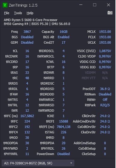

Товарищи, здравствуйте!
Подскажите пожалуйста, что можно улучшить и как?
Память бидоны
G.Skill F4-3200C14-16GTZ
Ничего не трогал кроме таймингов, напряжение 1.39 и сок 1.1, всё остальное в авто.

Регистрация: 30.04.2013
есть тк псп памяти выше задержки ниже при прочих равных,кп и if быстрее
trcdrd 16 twrwr/rdrd scl 2-3 trfc 250-280

Remarc писал(а):
trfc 250-280
Для vdimm 1,39 я бы 288 поставил или 296. 250 это ультранизко (ниже 130 нс при менее 1,4 В, а так можно было?)
R9 5900X / Asrock X470 Taichi agesa 1.2.0.F / 32Gb F4-3200C14D-16GFX 3733 14-14-14-28 1,5V / RTX 4070 Super / 2560x1440 240Hz
280 как раз рядом,память разная бывает к тому же человек спросил что еще ужать,будут сбои поставит обратно на 300
первички до 14-15-15-28 ужать, на напруге 1.51 должны поехать, у меня подобный кит G.skill только 2х16 на таких настройках

Регистрация: 23.06.2022
Спасибо, помогло. Второй вечер уже сижу мучаюсь настраиваю) Сначала сделал как ты посоветовал и все завелось и тесты прошло, но есть одно НО. Тайминг tRC, который идет следом после первичных, ХМР мне выставлял аж на 84. Когда я уже начал настраивать тайминги по калькулятору и гайдам из интернета, опять пришлось частенько делать Clear CMOS))) Оказалось все дело именно в этом tRC. Методом проб и ошибок я его смог уменьшить до 62, на 60 и ниже просто не стартует даже Биос. Я не понимаю почему. По идее он должен быть у меня 52, ведь tRP = 17, а tRAS = 35. В чем может быть проблема? От напряжения не зависит, ставил разное, не помогает. Сейчас у меня так как на скрине. Что еще можно подкрутить?
zen1.jpg [ 78.62 КБ | Просмотров: 3435 ]
