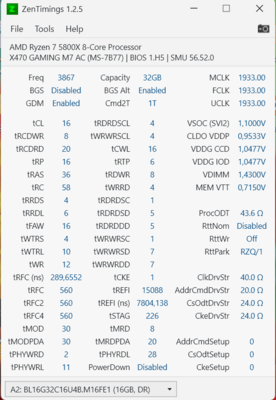

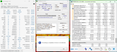

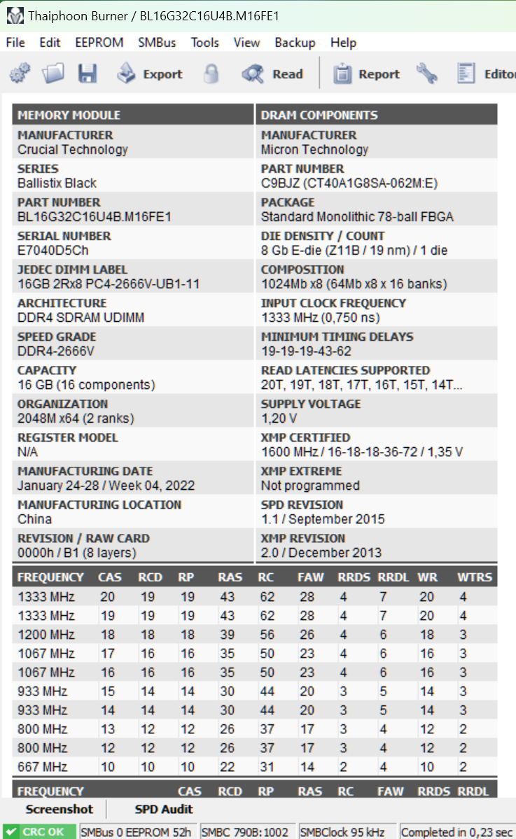

Доброго всем.
Вот решил поменять память на побольше - с 16 до 32 Гигов.
Выбор пал на народный микрон E-Die двуранг.
SPD.png [ 359.12 КБ | Просмотров: 1165 ]
Переехал с Самсунг B-die 2х8гб- не топовый конечно но 3446 14-15-14-14-28 держал
С лету получилось так
3800
crusial3800.png [ 456.17 КБ | Просмотров: 1165 ]
Ну возможно что то понизить - но TCWL не дает понизить совсем и память не поехала с GDM disable

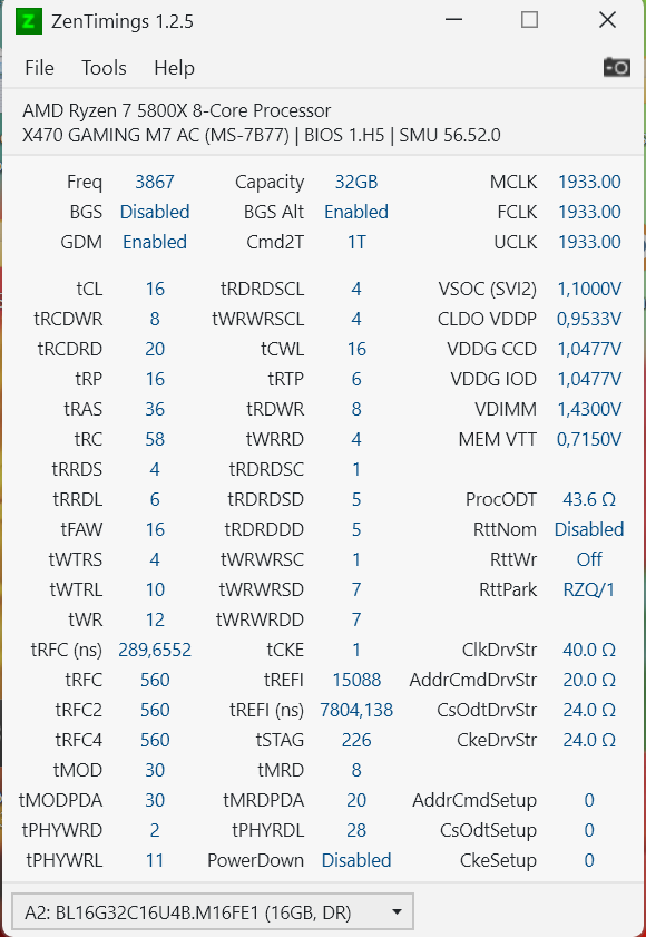

Trc 54 - уже Клир Кмос
Думаю ладно по частоте попробую

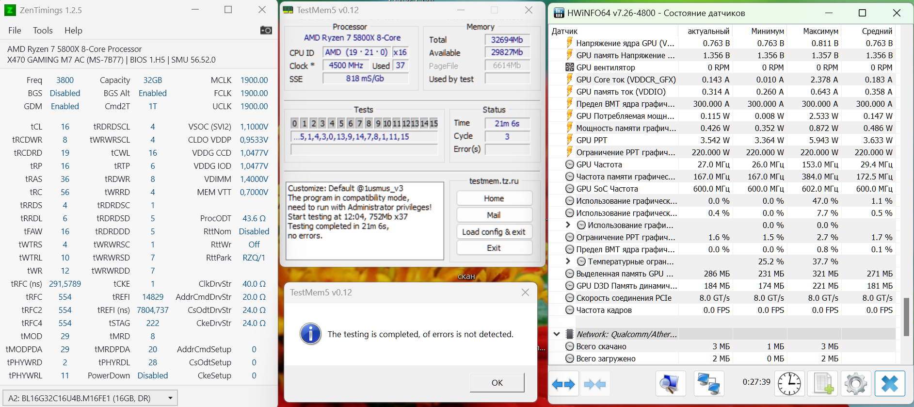

3886
crusial3866.png [ 97.62 КБ | Просмотров: 1165 ]
Пришлось и напряжения чуть подкинуть - по таймингам съехать
Вроде даже быстрый тест памяти 1usmusV3 прошло.
3933
crusial3933).png [ 281.15 КБ | Просмотров: 1165 ]
Пополз дальше - и то же вроде быстрый тест памяти 1usmusV3 прошло
Но вот в Hwinfo - на 3866-3933 - полезли ошибки WHEA
Понимаю скорее всего от перегрева памяти , снял боковую крышку - радиаторы на памяти явно 50с+
Хотя на боковой крышке стоит 120мм вентиль прям на память в10см от нее с фиксированными оборотами 1000.
Вот на 3800 ошибок нет - может че просмотрел и убавить можно или пнуть как?
PS все температуры с теста 1usmusV3 - но так как проц не греется( 46С ) то и остальные вертушки то же не более 1000 оборотов.
Уж больно мне Tcl на 3933 нравится) чуть лучше чем 14 на 3466
Последний раз редактировалось nikolas2009 25.06.2022 21:04, всего редактировалось 1 раз.
Регистрация: 18.10.2020
1.47 для двуранга уже жарко вполне вероятно, чтобы проверить, в памяти ли дело, завысь тайминги, снизь напругу и поднимай частоту. Сейчас у тебя или перегрев или кп дальше не едет. Я думаю перегрев

Регистрация: 18.12.2019
Откуда: Орел
nikolas2009
WHEA - это ошибки из-за шины. Попробуйте по гайду из шапки определить ее макс частоту (в том числе напряжения VDDG посмотрите). Добавлю от себя, через TM5 не всегда получается выловить WHEA - нужны тяжелые LinX тесты на 60+% памяти (хотя мб это мой индивидуальный случай). И у вас сопротивления выставлены как для GDM off. RttWr мамка ставит или Вы руками? И что там тест латенси АИДА показывает? Есть смысл так пережимать RP и RCD(WR)? Так же может быть шина на 1967 не едет, а на 2000 поедет.
Ryzen R5 5700X / Hynix CJR oem 3800-16-19-19-35-54 1.35v / RX 6800 UV

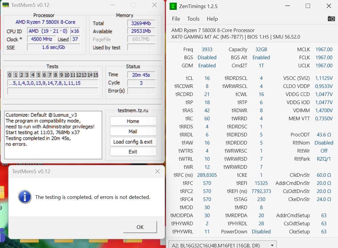

Регистрация: 02.12.2009
makaron1214 Сам так думаю жарковато - но хочется и колется
CRNVR По Аиде сказать не могу - срок ключа истек - если какой добрый человек в личку кинет буду благодарен.
Откуда: Орел
Вот так прилично разогнано?
1,15в СоК (и PLL 1,92в) - это для шины, иначе только 1900.
Делал по гайду KMS из шапки, поэтому третички и CWL не трогал. Стоит их помучить? CWL предварительно 14 едет, SCL на 1ранге брали 2/2, остальные наверно можно будет выровнять до 6/6 и 4/4.
RCD(WR) и RP для симметрии поставил, так память едет на 16-19-(8)-11, но, кажется, это положительно на результаты не влияет.

nikolas2009
Str и Setup блоки посмотрите, это для отключения ГДМ их ставят как у Вас на скрине.

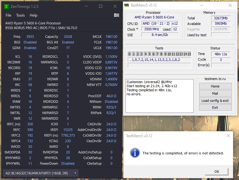

Регистрация: 12.01.2013
Добрый день!
Прошу посмотреть мою настройку (конфиг в подписи). Память дуалы.
Может что то можно исправить/улучшить?
tRCDRD ниже никак не хочет. Сразу ошибки в ТМ5. Можно ли с этим что то сделать? )
Скриншоты
P.S. 3800 сразу не поехало, надо время разбираться. Пока решил сделать нормальный 3600 пресет.

Регистрация: 10.12.2010
тут
Регистрация: 11.01.2021
Фото: 40
Попробуй как вариант RttNom-7, tcke-1, VSOC-1.1

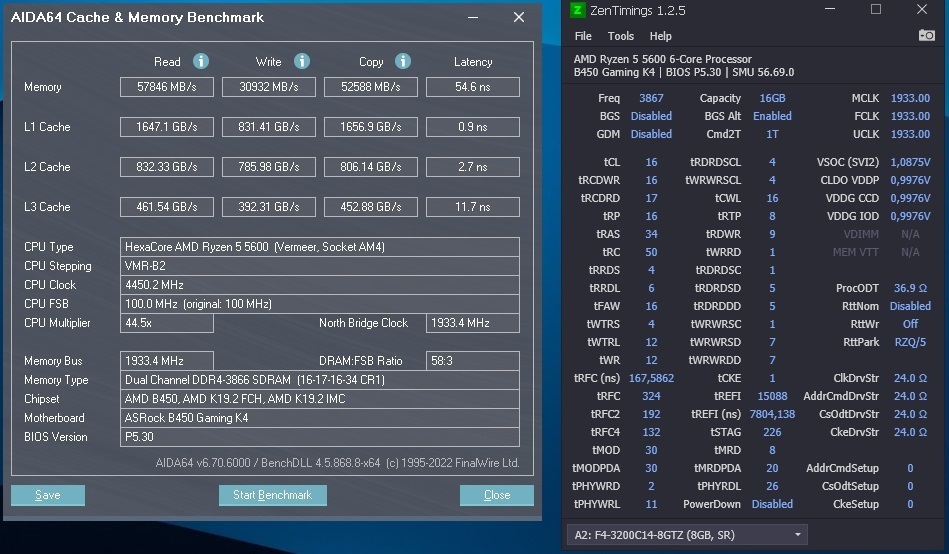

Регистрация: 26.09.2008
Откуда: Samara
5600G (full auto)
MSI B350 Gaming Pro Carbon (1L1); soc 1,15v(llc2), gpu 2200 1,15v
Hynix HMA81GU6DJR8N-XN Manufacturing Date Feb 28 - Mar 4 / Week 09, 2022
1.47v выставлено, мониторит 1,45v. Руками стоит 1T, GD+PD=off, остальные вторички авто. Только tRFS на 225 подогнал до ровного числа, по стабильности.
Прошел часа 3 тестов - экстрим, гпу, и обычные тм5.
AIDA
ZenTimings
Всё выставляет материнка, ничего кроме первичек 4133 1-1 16-22-22-22-42-64-465-1Т не настраивал.
Вроде бы норм результат? Вторички какие могут влиять на стабильность или производительность сильно? Сколько память не разгонял, такое чувство что в играх только tRFC влияет, остальное всё наркомания и MSI норм авто ставит.

Регистрация: 29.09.2017
Откуда: дровишки?
Фото: 29
TeXtremeT
Чтение маловато. Возможно, как у меня - неудачная частота для синхрона:
Смотрите на FCLK effective:
C 4200 все синхронно (на правом скрине fclk eff. 2016mhz):
