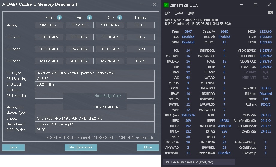

vk_Grove писал(а):
P.S. 3800 сразу не поехало, надо время разбираться
У вас похоже как и у моего проца аллергия на FCLK 1900, поэтому 3800 память и не едет) ещё если TRFC ниже 270 тоже не старт, минимум 288 стабильные.
поэтому или 1933 ставить и искать стабильность например поднятием SOC и прочим или можете просто выставить 1867/ 3733 ( ниже мои настройки, стабильные после тестов)
изображение_2022-06-26_191737069.png [ 54.94 КБ | Просмотров: 1489 ]

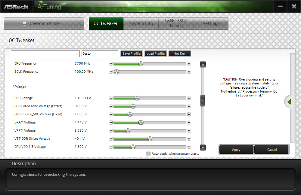

Intra писал(а):
Кстати, как вы вообще определяете какой нужен SoC? Чтобы я не ставил - всё работает и на низком и на высоком, пробовал взять что-то выше по IF 1967+ и всё равно там SoC не помогает, ошибки WHEA.
Скачайте с сайта асрок, в разделе "downloads", прогу Asrock motherboard utility 3.0.466. Там можно выставить Vsoc, или например BCLK, причем без перезагрузки. Плюс удобно настраивать вертушки.
a-tuning.png [ 202.03 КБ | Просмотров: 1356 ]

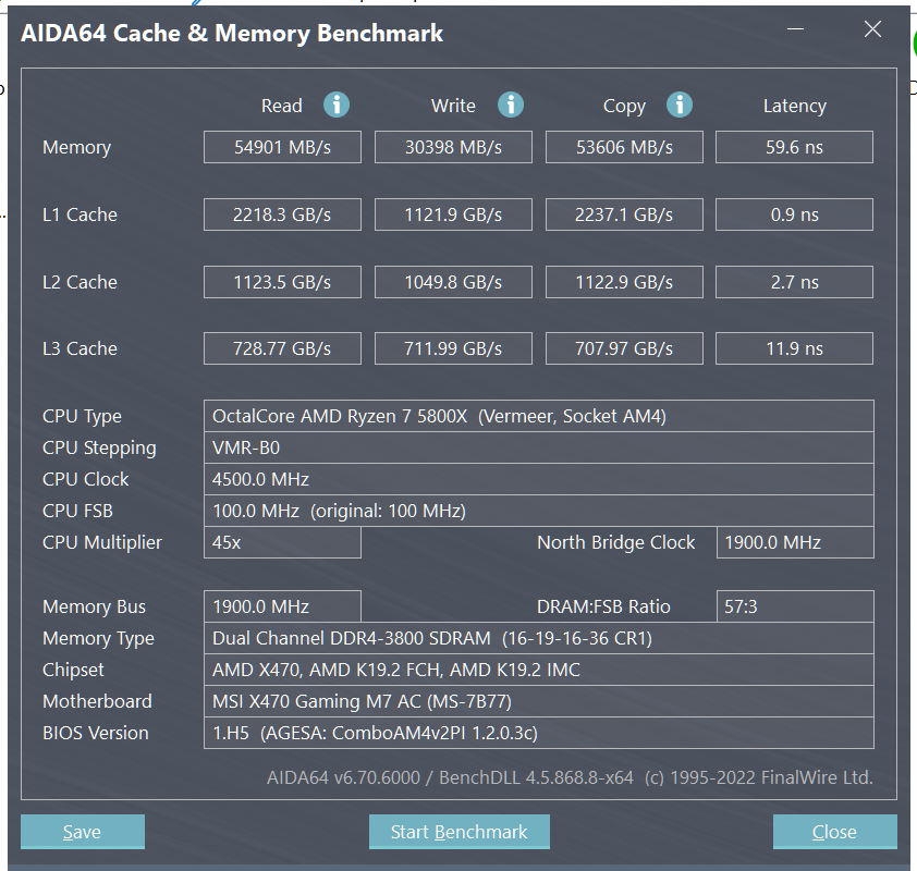

-sabirus- писал(а):
пробовал скопировать с предыдущей страницы у nikolas2009 (планки такие же)
Ну как бы мать-проц-память разные)
Может Trc приподнять или на память чуть напруги накинуть.
Я эти тайминги из калькулятора взял и тему чуть почитал - посмотрел , что безболезненно народ опускает.
И еще у меня проц на фиксе 4.500 1.18В - может иметь значение , так же в биосе желательно виртуализацию отрубить - если не пользуетесь
по Аиде
AIDA3800.png [ 298.21 КБ | Просмотров: 1292 ]
Вышло так - причем ради интереса много раз гонял - при старте компа , через какое то время , с браузером и без .
Результат почти идентичен.

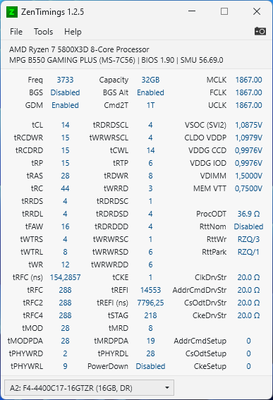

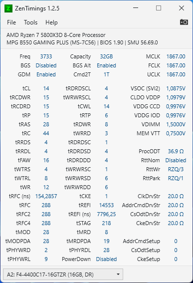

Народ, кто выжимал из Micron E-die на высоких вольтажах CL14? Одноранги. Приблизительно, от чего отталкиваться, помимо вольтажа 1.52-1.55? Вечером буду колхозить доп. обдув для озу.
Это на 1.48в
R7 5800X3D 4600/3800 CL 14
MSI RTX 5070 Ti Gaming Trio OC (версия с урезанным радиатором на 4 теплотрубки)
MSI MPG 341CQPX QD-OLED 3440x1440 240 Гц
