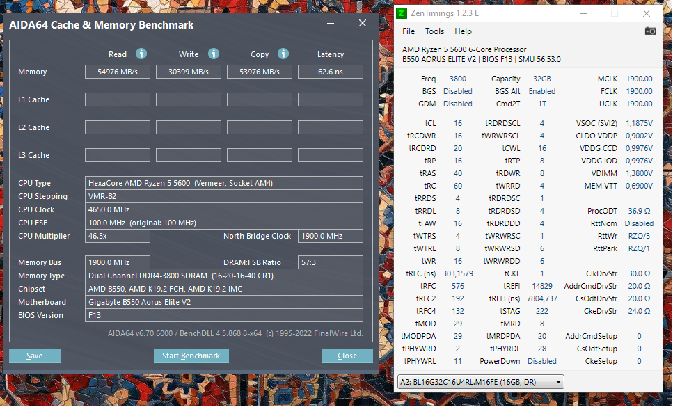

Всем доброго времени суток! Обновил свой Ryzen 3600 на Ryzen 5600, переустановил драйвера на чипсет. Процессор в авто, PBO +200. Память оставил прежний стабильный разгон 3800. Меня смущает задержка в aida64. На R5600 62.7, R3600 65.7. Посмотрел тут скрины людей, у всех меньше 60. В чём может быть проблема?
dram stab.png [ 921.81 КБ | Просмотров: 940 ]
5600ryzen.png [ 366.12 КБ | Просмотров: 940 ]
Результат теста в aida64 CPU Photoworxx тоже упал с 30500 до 27500.

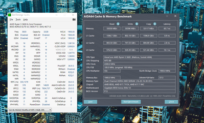

Всем привет. Есть какие-нибудь игры, показывающие хорошую повторяемость в тестах? То ли Battlefield 5 немного разный с каждым запуском (полигон, не баталии), то ли действительно у меня 3733 хуже, чем 3600.

Регистрация: 05.08.2020
TeXtremeT писал(а):
Без подтверждения, на личных ощущениях давно заметил, что на ровном делителе в играх лучше результаты.
Делитель ровный, конечно. Или вы о том, чтобы он оставался круглым?
Нестабильности нет, статтеров тоже, просто фпс то тут то там на 2-3 кадрa меньше.

Регистрация: 03.11.2015
Фото: 3
Скрытый текст
Скрытый текст
Кто-нибудь может подсказать, в каком направление копать?
Регистрация: 02.12.2009
ZatupNiy Посмотрите последние страницы три)
Там народ выкладывал свои настройки такой же памяти как у вас.
Тайминги там пониже - вот и ответ)
