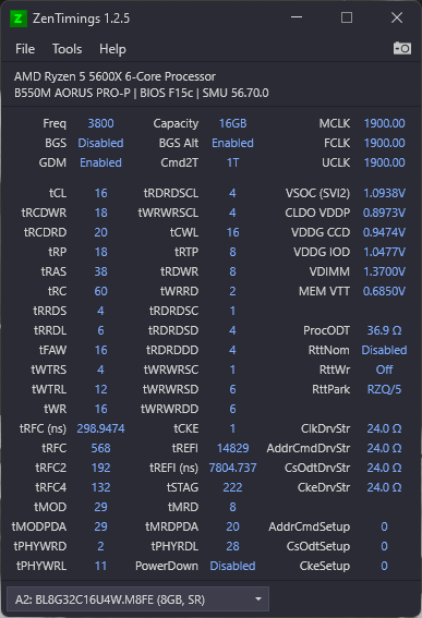

Здравствуйте. Не могу снизить тайминги tWR и tRTP, ошибки в memtest. Повышение напряжения на памяти до 1.43 не помогает. В чем может быть проблема? Заранее спасибо. Память crucial ballistix u4 3200 cl16, два по 8.

misterbubzik Выше 3733 не едет? тем более без гдм, можете у меня в профиле посмотреть там правда 3000 плашки, можете попробовать, ну и настраивать пробовать по DDR-4 на платформах AMD. Статистика разгона, советы, обсуждение результатов. #17455238
Ну и тестировать конфигом anta/1usmus там более конкретнее ошибки понять можно

Едет, на тех же первичках. Если вторички не ставить, то все ок. Только там еще проблемы с Tfaw добавляются. 1usmus-ом тестирую.

misterbubzik привет, попробуй комбинацию 20/10, ну и скрины бы для информативности по образцу.

Пробовал все комбинации, меняю группой.(tFAW группу пробовал еще 6-8-32, тоже не проходит. TWR-tRTP 24-12 не хочет.) Первички проходят тест нормально, начинаю менять tFAW или TWR идут ошибки. На авто все ок. Оказалось 2 cсd в проце.

А остальное точно стабильно? Мб ошибка где то там? Я смотрю у вас третички ужаты. А тестили ras/rc 38/60? Есть вообще смысл от rcdwr и RP ниже rcdrd? Мб прогнать ИЗБЫТОЧНЫМИ тестами. 16-20-20-20-38-60, все третички в авто и wr/rtp 16/8? И RCDRD 20 прям железно стабилен? Я понимаю, что это итак высоко, но у микронов на нем расчёт ras/rc завязан. Все очень странно, первый раз такое вижу. Попробуйте ODT приподнять.
На этом конфиге сижу уже недели две, игры, анта extrim ошибок ноль, синих экранов и вылетов нет. Все супер стабильно, решил еще немного ужать и не пошло) Odt был в авто 60, это я варианты пробовал. Предлагаете задрать первички и попробовать? Вроде на микронах rcdrd все задирают.

Ну раз все ок. То проще забить на неподатливые вторички. с другой стороны, интересно, что это такое и как это побороть

Повысил первички, тест 3 прохода 1usmus прошел. Спасибо за наводку) Осталось найти виновника, странно что по отдельности тест проходило.

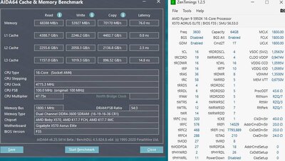

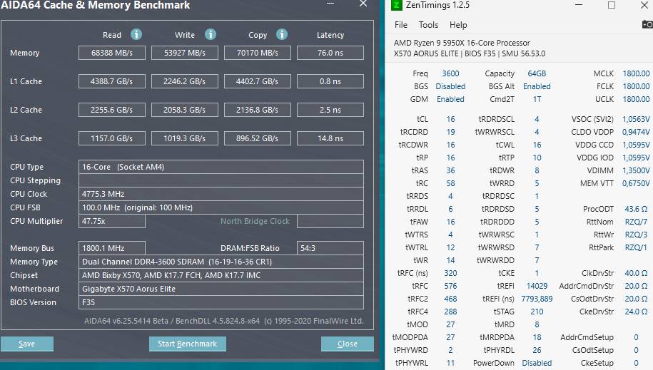

приветствую, имеется система как в профиле, подразогнал память 3200->3600, но смущает latency 75/76нс. подскажите пожалуйста это норма для 4х двурангов или я косякнул с таймингами, тайминги выставлял по пресету fast с калькулятора. стабильность проверял TM5@extremeAnta + ставил прогон прайма на ночь в режиме blend
