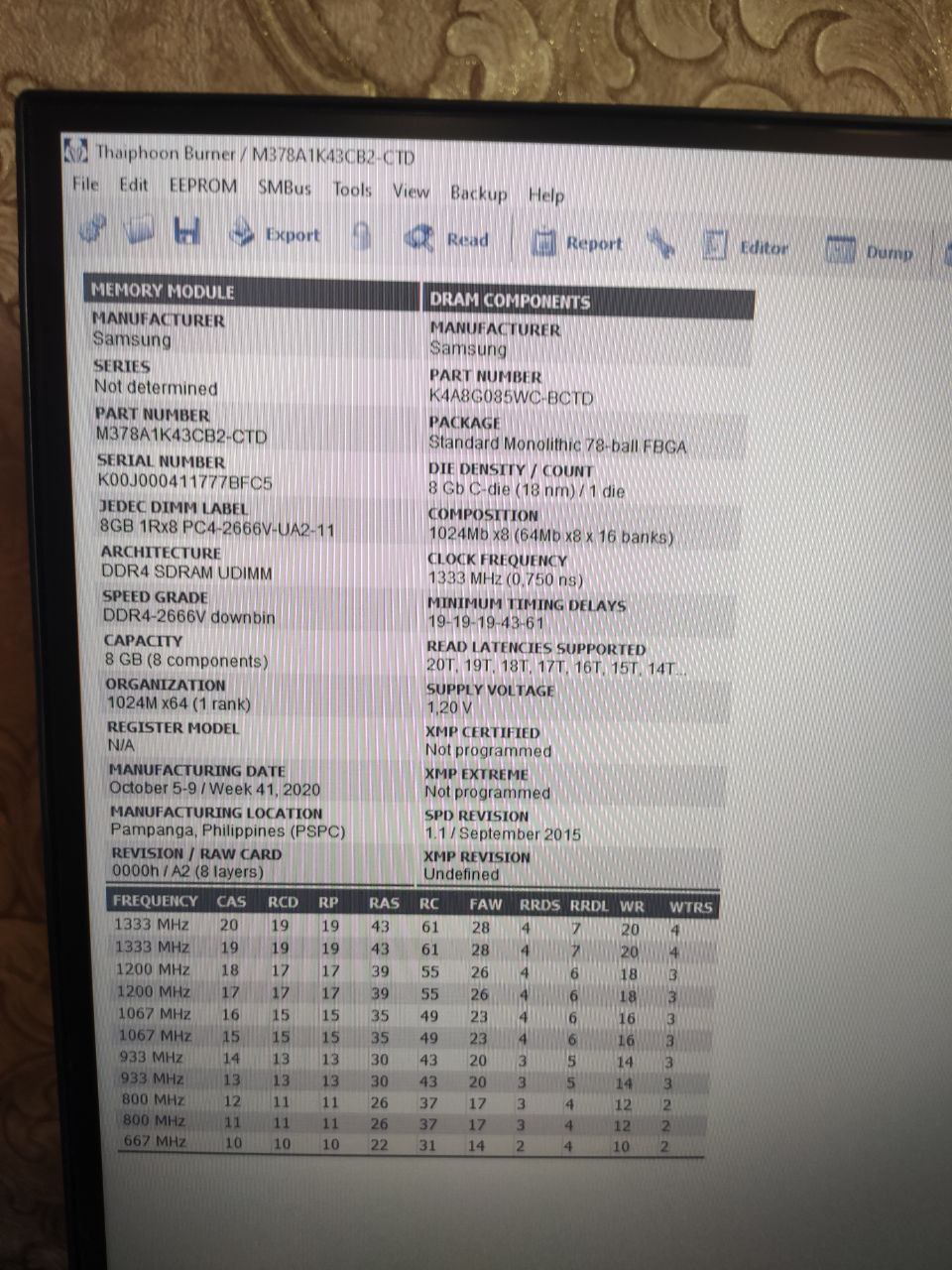

Сменил мать с gigabyte GA-A320M-S2H V2 на asus tuf gaming b550m-plus wifi ii. На гиге стоял разгон озу 3200 16-18-18-18-36 dram voltage 1.3(по факту выше, гига завышает), все остальное авто.
Проц 5600х.
Сейчас на асусе я ваще на частоте выше 3000 на таких таймингах даже биос запуситить не могу(система не стартует). На 3000 система запускается, пока тестируется озу. Дело в топологии платы? Так сильно влияет 2 слота и 4 слота озу? Или в чем? Дайте советы
Озу такая
IMG_20220703_132819_642.jpg [ 233.65 КБ | Просмотров: 962 ]
Upd Переставил озу из слотов A1 и B1 в A2 и B2 и запустился даже на 3400. Что за приколы от асуса? Брак? Фича? Забить?

Ага, инструкция не для русских людей)) При использовании двух модулей на досках с 4 слотами модули всегда торкаем в А2 + Б2.

Читать инструкцию перед установкой
