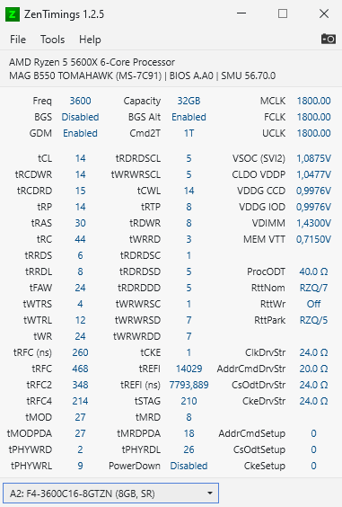

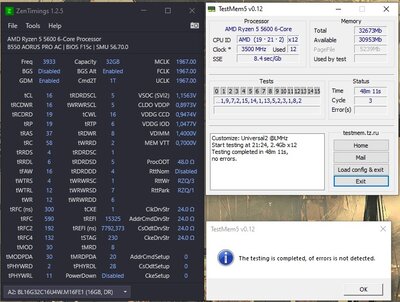

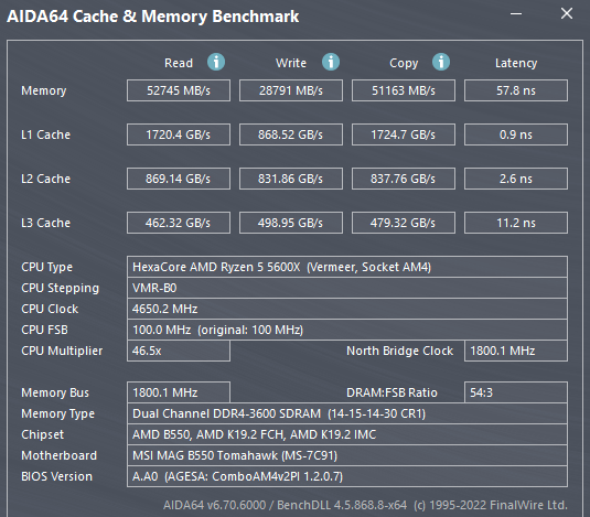

всем здравствуйте. имею вот это: msi b550 tomahawk, ryzen 5600x, 4x 8gb trident z neo f4-3600-c16-8gtzn (b-die)
Мои знания и понимание всей этой темы близки к нулю, но я попробовал разогнать свои модули, чтоб получить более приятный геймплей в игрульках, на синтентику мне все ровно, но тестик бенчмарка аиды приложу.
Хочу увидеть ваше мнение по поводу того, что у меня получилось, критика приветствуется, за тыкание носом в мое непонимание чего либо буду очень благодарен (желательно с пояснениями).
Пользовался райзен калькулятором, может и бездумно, но вроде что то получилось. Волнует меня пара вопросов:
1/ на просторах интернетика видел бенчмарки, в которых Write получается 50gb/s, у меня же только 29-30, интересно понять, почему так? смотря на это, кажется, что я что то не так сделал.
2/ Насколько важно отключение gdm и как оно влияет на результат? вроде, когда я пытался его отключить, 1t превращалось в 2t и данная настройка вообще блокировалась в биосе (может быть косяк моей материночки, я не знаю).
3/ Есть ли смысл в моем случае пытаться поднять частоту выше 3600? (повторюсь, все эти действия проводились только для игрулек, более никаких задач не приследую, в основном, играю в apex legends).
4/ Может быть, кто нибудь может подкинуть готовые циферки, которые у меня встанут и будут лучше, чем то, что у меня вышло (буду огромейнейше благодарен).
до 3800 есть, выше - уже, как правило, нет: https://ibb.co/yp8jPz7
https://ibb.co/Sf1jB85

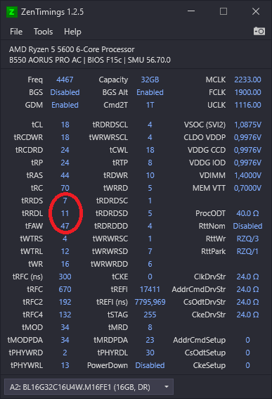

Товарищи, нужна помощь, никак не могу разобраться, есть альтернативная формула для FAW? Мне кажется именно оно сбоит, поэтому никак не могу выставить RRDS RRDL FAW. На скрине стабильный разгон (больше часа тм5 Анта Экстрим), эти тайминга в авто стоят - 7 11 47. Пробовал стандартны пресеты, ничего не подошло. Решил попробовать авто RRDL и выставлять RRDS и FAW (х4) - так ошибки даже на 7 11 28 (блин, я руками все значения протестил от 4), поэтому ко мне в голову пришла идея, что возможно FAW косячный (никогда такого не видел). Ошибок не очень много и они, как правило на 20-30 минуте появляются. Попробовать выставить х4 к большему значению? Или вообще тестить х5, х6?
2ой скрин эта же память на 3933 - там все отлично едет. Представляете какой отбор проходят чипы, чтобы попасть в хмп 4400? Они же с завода 19-19-19 на 1,4в, у меня RCDRD вообще не близко
Любое значение корректное, просто нет никакого смысла делать его меньше RRD*4.
Он ограничивает максимальное количество активаций и как следствие производительность и нагрев.
Вообще это все тайминги одной "группы".
RC - задержка между активациями внутри банка.
RRD - между банками.
FAW - F(four) - четыре activation window. Его суть в названии...
Регистрация: 22.03.2019
Фото: 15
CRNVR У некоторых планок на Интеле тоже похожие проблемы (на вскидку по памяти 3-4 человека), помогало FAW=20, 24
