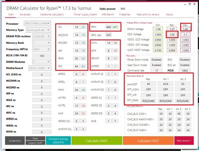

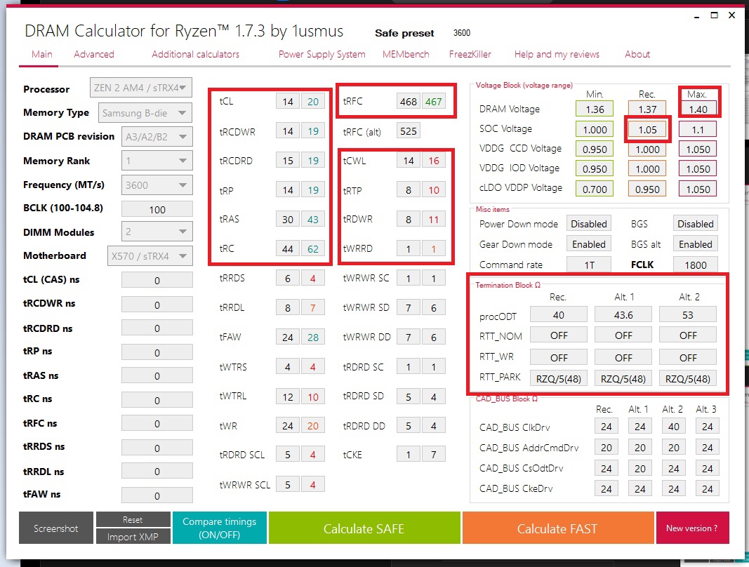

весь день ковыряюсь, разбираюсь, никак не могу разогнать свою память выше xmp профиля на 3200 (причем хмп профиль 3600 даже не заводится). Видел, на обзорах она там какие-то космические цифры берет 3800-14, 4400-16. а у меня даже на 3600-16 не запускается
2x8gb 3600mhz d60g, остальные комплектующие в подписи
делал все по калькулятору, может что-то не так выбрал?

Добавлено спустя 16 минут 43 секунды:
0Rdnf6zcAGY.jpg [ 317.56 КБ | Просмотров: 529 ]
попробовал запустить просто 3600, с таймингами и вольтажом авто, все равно не запускается

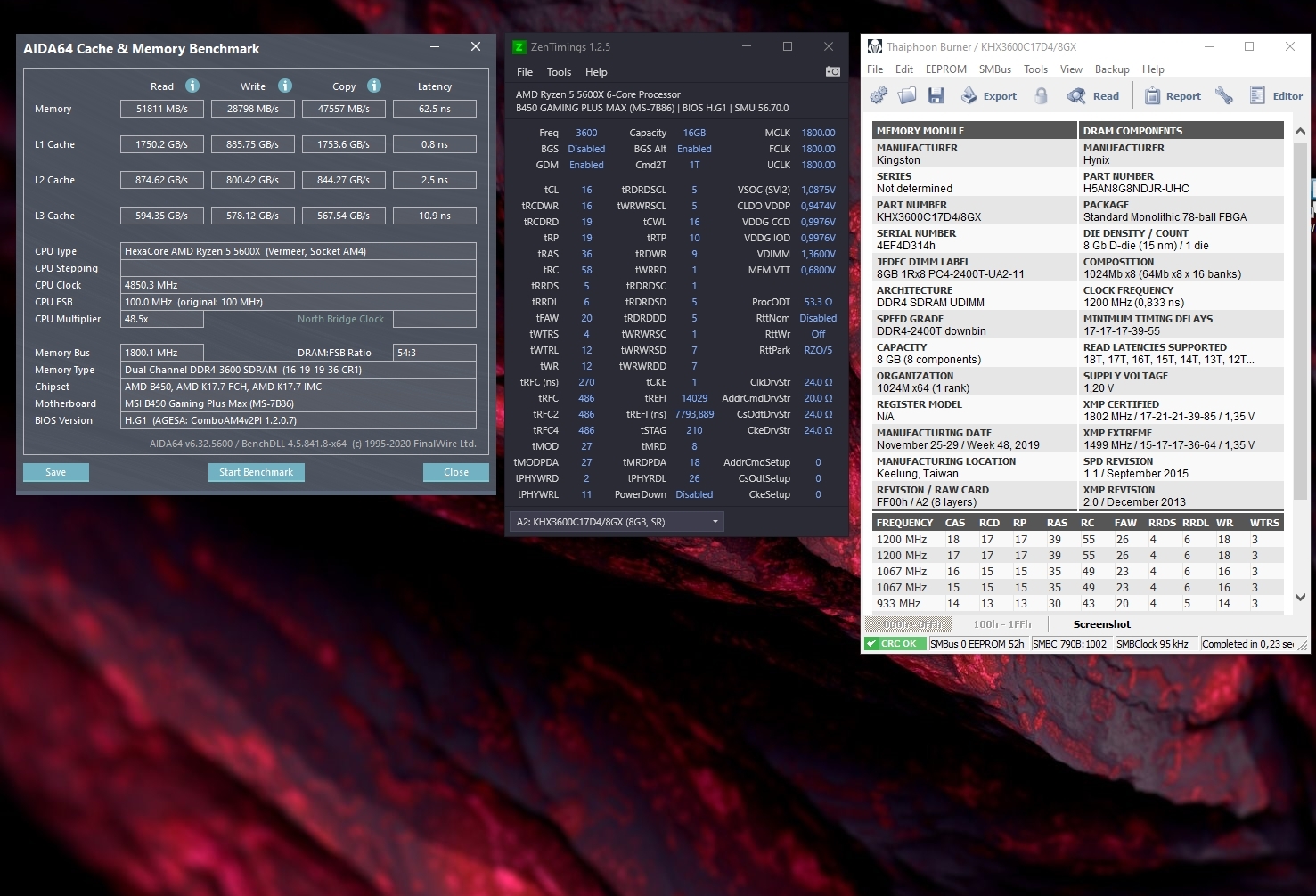

Подскажите пожалуйста, недавно приобрел r5600x и собственно хотелось бы погнать память до 3800 хотя-бы, можно ли это сделать на моих планках?
Собственно до покупки стабильно работала на таком пресете, память hyperx cl17 3600, чипы hynix DJR
64bcd0ed0a7e81f5912d45dfe2486200.jpg [ 709.93 КБ | Просмотров: 490 ]

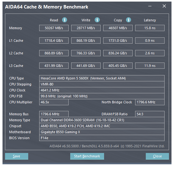

chinabai74 писал(а):
Плашки пробовал местами менять? или в слоты не те
поменял. вроде лучше, но по калькулятору точно взять не смогу (3600-14-14-15-14-30-44). еле еле взял 3600-16-18-18-18-42-62, но даже это не стабильно, комп перезагружается/вылетает
Хотя, может вылет связан не с разгоном (или был одноразовой акцией). тестим дальше
Безымянный.png [ 116.11 КБ | Просмотров: 487 ]
B550 GAMING X|R5 5600X+Zoomflow 240XT|RTX 3070Ti Aorus Master|16GB DDR4|ZET GAMING Rare M2|700W BeQuiet SP 9|LG 32GK650F+AOC Q3279VWFD8
