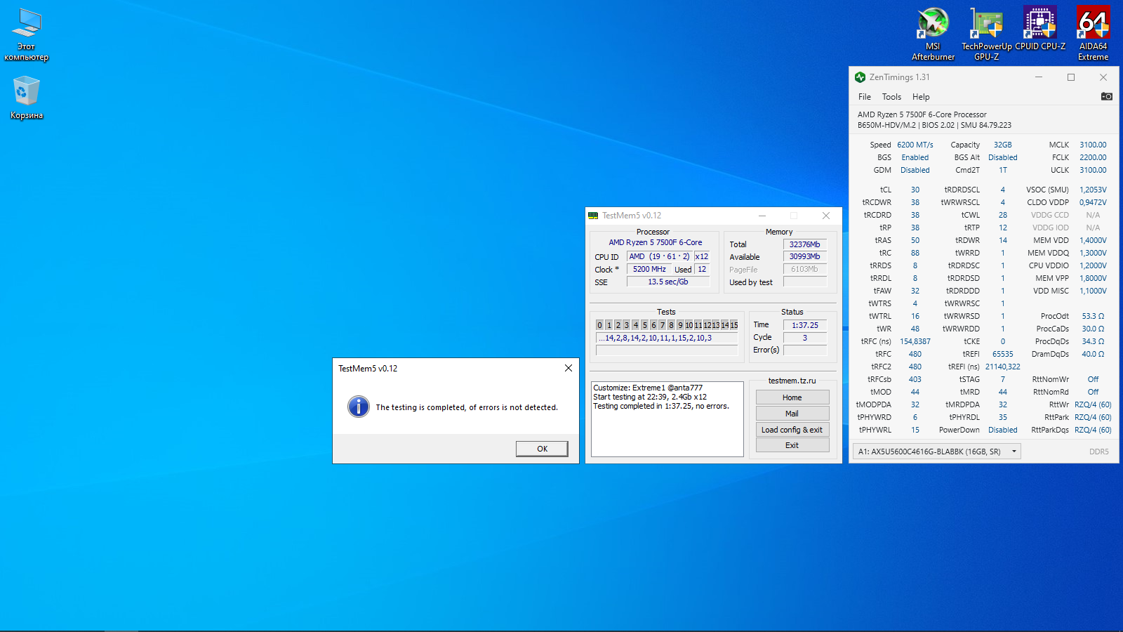

Все ли тайминги верно установлены? Скоро буду мучать новый комплект лансеров но уже на 6000 вшитым xmp и доской от гигабайта, заранее спасибо

Регистрация: 10.06.2011
tRFCsb=480, а так все верно

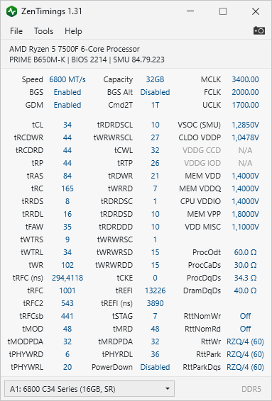

Регистрация: 25.01.2024

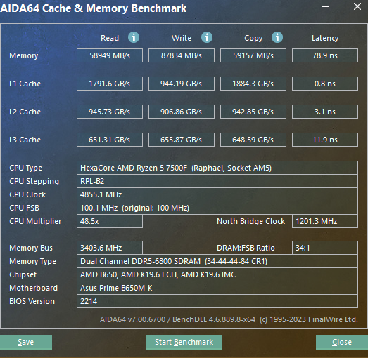

Доброй ночи. Нужна помощь специалистов. Я в разгоне новичок, но очень хочу разобраться. Взял PVV532G680C34K две одноранговые плашки по 16 гб a-die hynix.
По EXPO 6800 берёт спокойно, но пропускная способность и латентность огромная.
Пытался Fclk, uclk потрогать - не запускается. Ставил 1/2, 1/1 (2133,2000 мгц)
Тайминги тоже пытался занизить, как и частоту.
По итогу дошло до того, что стало выбивать ошибку 0XC0000428 при запуске винды, а асусовский биос перестал открываться.
Я явно что-то делаю не так. Процессор вообще не трогал, помимо PBO -30.
Прошу лишь дать совет. Если вдруг уже кто-то смог настроить тайминги на данной частоте, буду рад попробовать ваш вариант.

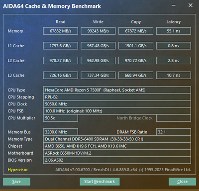

Регистрация: 01.03.2013

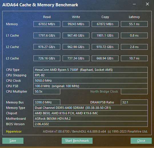

Всем ку. Особо никогда не занимался разгоном памяти. Имеется b650m-p msi, 7500f oc 5.1ghz. 2 китайские планки kingbank 6000 cl36. Изначально было чтение 59000, запись 67000, задержка 73мс. После такой настройки - 1:1, пресет от мси - 6200 cl 30, шина 2033,ещё включил какую-то штуку уменьшающую задержки памяти(какая-то фича от мси) и цифры стали такие - чтение 64000, запись 93500, латенси 57.7. вольтаж памяти я не трогал. Если я правильно понял, то материнка сама выставила 1.4. нужно ли пробовать снижать вольтаж? 1.4 это безопасно или нет?

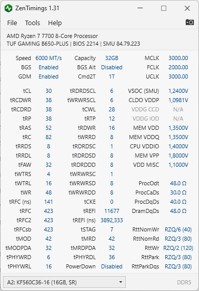

Регистрация: 07.12.2014
Что здесь ещё можно изменить ?
Регистрация: 19.01.2024
Trrdl 8 twtrs 4 rl 16 rdrdscl 4-8 wrwrscl 4-8 trtp 12 trdwr 12
Всё зависит от радиаторов на памяти, относительно безопасное все что до 1.5, скачайте hwinfo поставьте в автозагрузку и периодически посматривайте на температуру озу

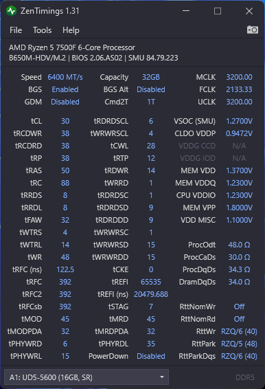

Регистрация: 16.07.2004
BOBKOC писал(а):
выставь ProcODT(и все что ниже) как у DDR-5 на платформах AMD. Статистика разгона, советы, обсуждение результатов. #18129735 , + попробуй VDDP=авто(или =0.975/0.99v), + tWRRD=4/16+8/24(или↓ 3/16 + 6/24 )
Спасибо за совет про ProcODT параметры (вообще на них внимания не обращал). Полетело у меня вот так:
ZenTimings_Screenshot_6400.png [ 39.13 КБ | Просмотров: 2741 ]
cachemem_6400.png [ 252.21 КБ | Просмотров: 2741 ]
vddp - Auto, vddio/vddq - оказалось можно ужать вообще до 1.22 (пока дальше тестирую).
Влил ещё последний бета-биос с агесой 1.1.0.2 (но там вроде только поддержка для 8000G процев завезена), я уже на 6300 словил волну стабильности до заливки биоса, так что врядли он помог.
И ещё по vsoc - была стабильность на 6200/2133 с vsoc 1.215. Проседало под тестами до 1.2. Я и подумал всё норм, это стабильное значение если fclk дальше не гнать.
Но когда на 6300/6400 тестировал заметил vsoc начало проседать до 1.19. Я поддал vsoc и всё начало ехать - кол-во ошибок в тм5 стало уменьшаться в первые секунды и пропали ребуты в начале тестирования. В конечном итоге догнал vsoc до 1.29 (на скрине выше видны просадки до 1.27 под тестами).
Т.е. в моём случае я так понял помогло поддать vsoc и подстроить procodt параметры.
Значения vsoc я так понял безопасны, если меньше 1.3, так что можно оставлять как есть у меня.

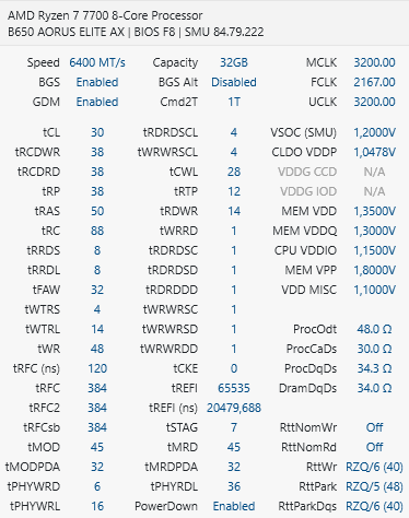

Регистрация: 09.02.2011
У меня с такими таймингами все работает хорошо, но я хочу повысить FCLK с 2167 до 2200, система стартует нормально, аида64 показывает скорость 70 мб в сек, пытаюсь тестировать в tm5 anta777 extreme, после 1/31 комп зависает и уходит в перезагрузку. Пытался поднять напряжения до 1.4 VDD и VDDQ - все так же зависает и перезагружается
Что подправить чтобы не уходил в перезагрузку или 2167 это уже предел?

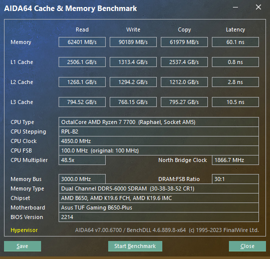

Регистрация: 18.03.2014
Помогите советом, почему в аиде прыгает Latency? Что-то подправить может в таймингах надо?
cachemem.png900.png [ 252.22 КБ | Просмотров: 2708 ]
cachemem2.png [ 252.19 КБ | Просмотров: 2708 ]
ZenTimings_Screenshot.png44.png [ 36.24 КБ | Просмотров: 2708 ]
Она и должна прыгать, т.к. зависит от фоновой активности запущенных в винде приложений.
