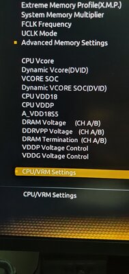

Fabregas04 писал(а):
vdimm
у меня нет такого, есть только это
CwLzWVneLSA.jpg [ 767.86 КБ | Просмотров: 1274 ]

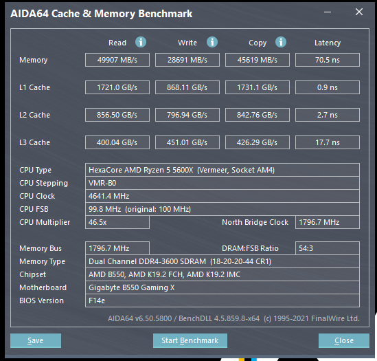

как вообще понять, что результат успешный? у меня получилось так, куда здесь смотреть?
111.png [ 115.5 КБ | Просмотров: 1274 ]
latency меньше 60
вообще-то есть,dram voltage

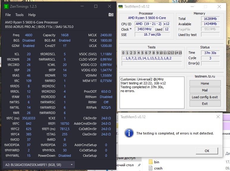

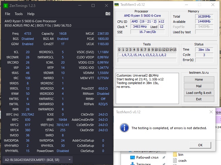

Всем привет.
Что покрутить, чтобы стартануть на 4867МГц? Комп пытается несколько раз стартануть, затем сбрасывает память в дефолт.
Без повышения напруги на память только (реально? или уже ВСЕ?)
CL CWL не помогают
ProcODT не помогает и уже итак задранный (не знаю, сколько реально нужно, но для 4733-4800 40Ом уже мало, ставил с запасом)
VDDP/VDDG CCD еще хуже (нет старта, зависает намертво)
VSoC - нет старта, зависает намертво
первички кроме CL - нет старта, зависает намертво
ЕМНИП Бильдзоид крутил MEM VTT, когда брал 4900-5100 на 8 стиках ради теста, какой там алгоритм?
Возможно я что-то пропускаю, например, долго не мог взять больше 4400 на 2рангах - оказалось а) мать занижает CWL б) на слишком завышеннх RCD RP RAS нет старта в) грань VSoC вольтажа после 1,1в, когда он еще помогает, НО еще не мешает очень тонкая
