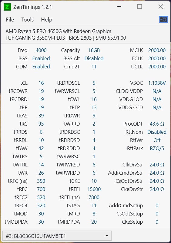

Прошу помочь настроить тайминги на балистиках белых xmp 3600/cl16-18-18
есть ли смысл и возьмет ли эта память частоту выше 4000?
