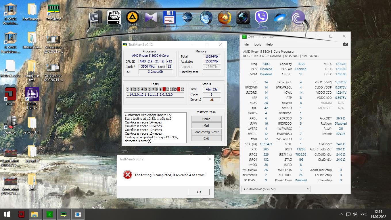

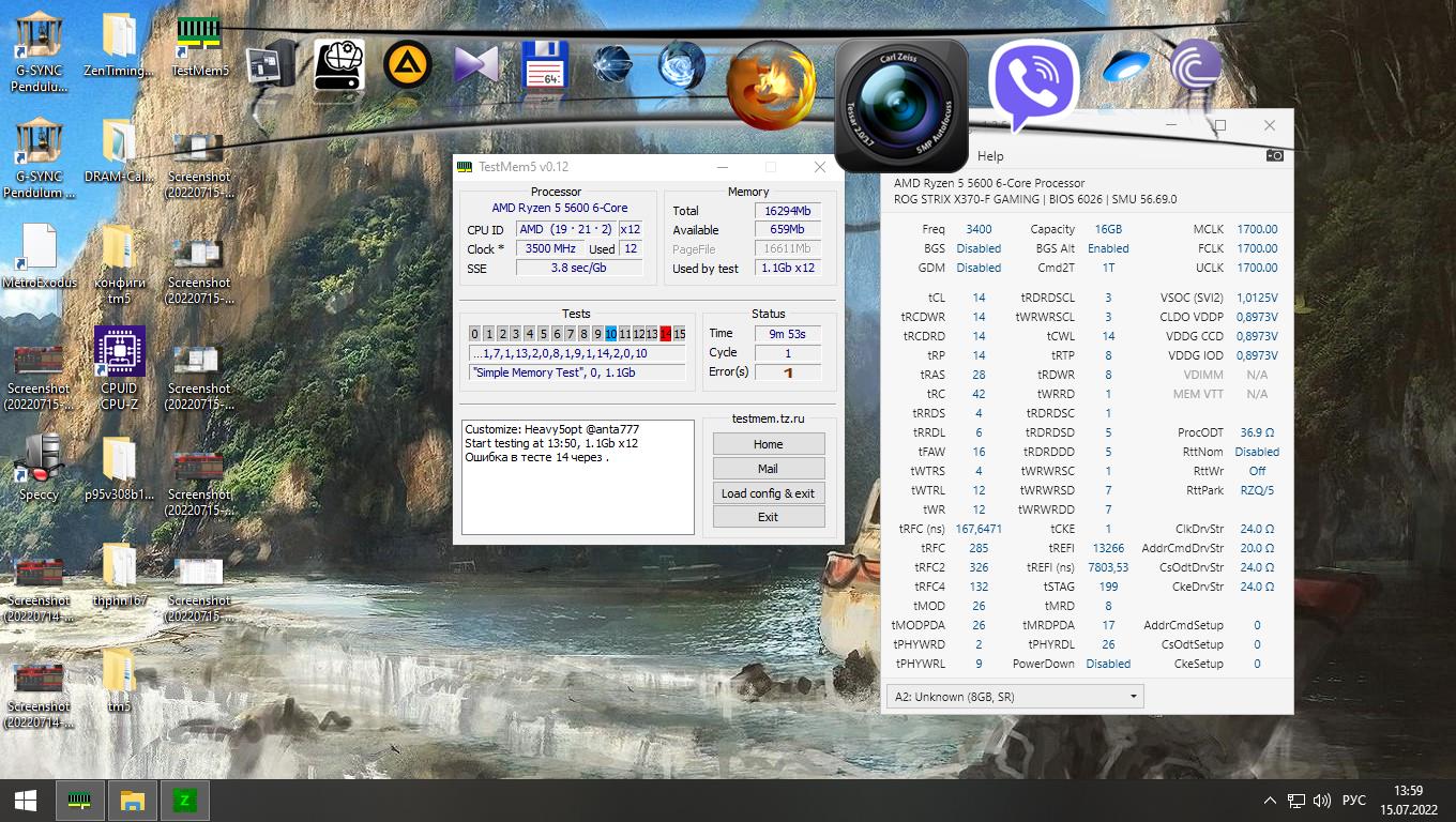

Словил ошибку в М5. Что посоветуете подправить?

ekawa писал(а):
Так ребята, годные ли такие плашки под 5800x3d (F4-3600C14D-32GVK) или (F4-3600C16D-32GTZN)? Возможно ли что то лучше предложите? Мать: MSI B550 TOMAHAWK
там не нужно сильно заморачиваться с плашками, это самый независимый от озу проц на рынке. Приросты от 0 до 10% на бидаях. Серьезные потери производительности начинаются, емнип, только на 2666мгц и ниже.
хм, частота такая маленькая. Вооще, tRDRDSCL и tWRWRSCL вроде ниже 4 не дает ощутимых приростов и сильно влияет на стабильность, потому можно до 4 поднять попробовать. Ну и tRFC (хотя если это бидай, то он масштабируется от вольтажа, то есть можно просто поднять напряжение на планках)

RadeoForce
Поднял tRDRDSCL и tWRWRSCL до 4.
Насчёт tRFC не понял? Поднять вольтаж или значение tRFC? И на сколько. Попробую с 2 первыми пунктами прогнать пока .
Добавлено спустя 2 минуты 59 секунд:
Ещё в соседней ветке по разгону проца. Советовали прошить предыдущем Биос. У меня проц даже в стоке в осст на высоких пресетах виснет. Может связано?
Прогнал, словил 4 ошибки. Может какие то варианты еще сть?

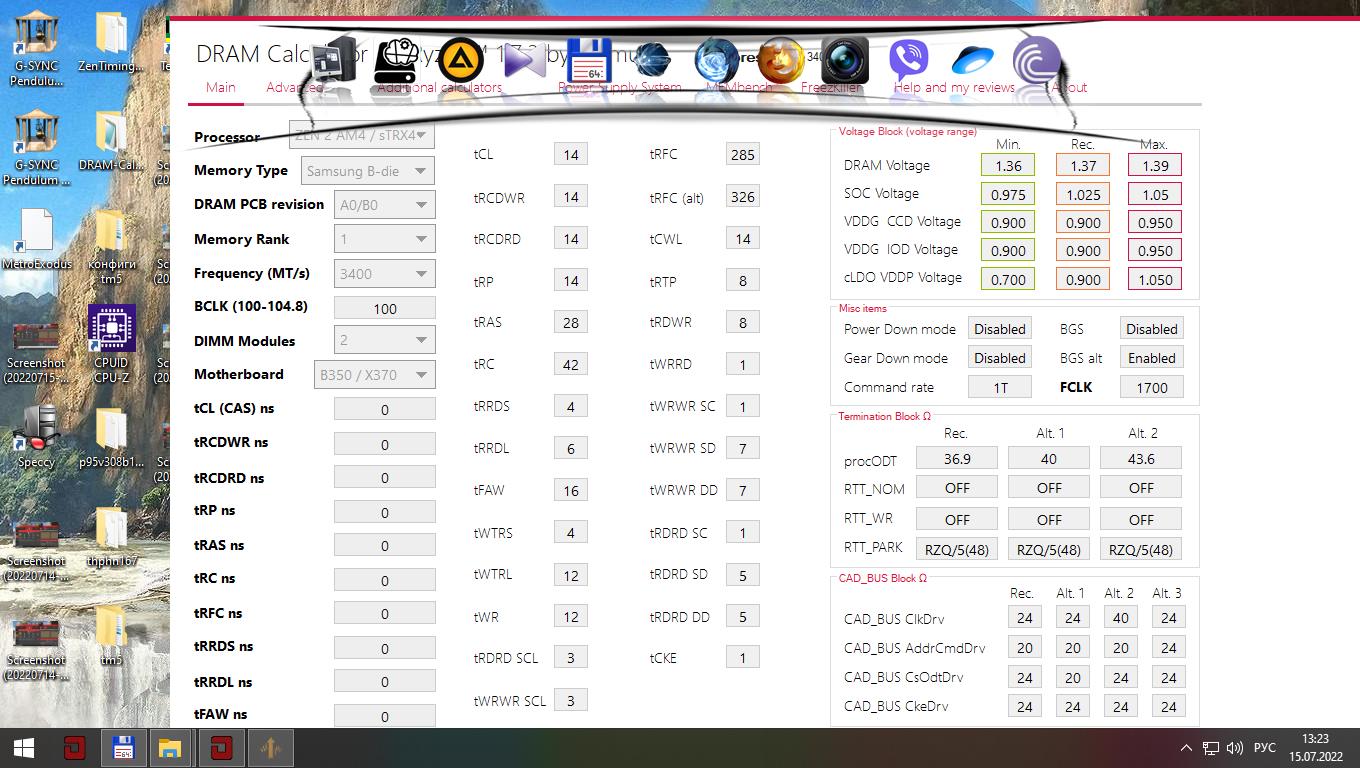

risling, скачивай калькулятор и начинай с него.

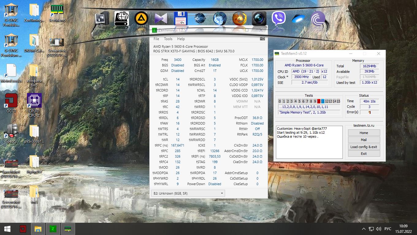

Leon75
Так я с него и ввожу:) Счас откатил BIOS , по совету из соседней ветки, проц не проходил OCCT. Попробую по новому, на этом Биосе. Сделаю скрин с калькулятором и RT.
Добавлено спустя 44 минуты 20 секунд:
Фу устал. Откатил Биос до предыдущей версии. Тест ОССТ пройти смог. Начал заново гонять память. На стром Биосе ошибка появлялась на 3 цикле, сейчас на первом. Куда копать подскажите?
либо его поднять, либо вольтаж.
risling писал(а):
И на сколько.
понемногу. Точных цифер никто не скажет, это дело индивидуально

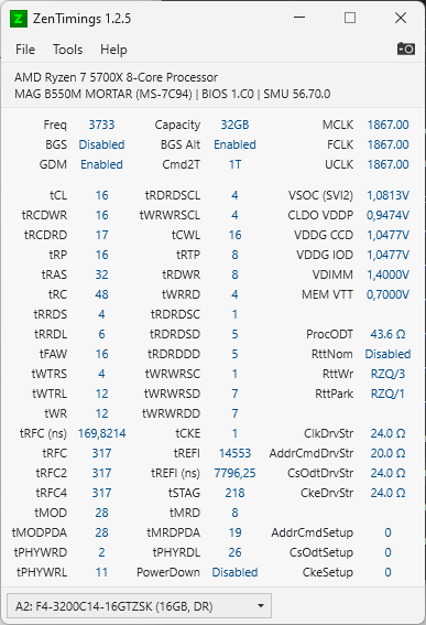

RadeoForce писал(а):
все зависит от инфинити фабрик на самом проце. Память может хоть на 4600мгц ехать (мои планки баллистиксов абсолютно точно едут на 4066 cl15, но шина не позволяет разгуляться, выше 1933 мгц нестабильна на любых таймингах)
у тебя одноранги. У меня балистиксы одноранги тоже спокойно ехали с gdm off и 1T. Ещё какая-то фигня с задержками. Не могу выйти из 70 нс на любой частоте. Один раз на 3200 cl14 удалось увидеть 61 нс. Потом всё.
ZenTimings_Screenshot_27631474,6199593.png [ 33.89 КБ | Просмотров: 644 ]
cachemem1.png [ 92.69 КБ | Просмотров: 644 ]
Предупреждение Предупреждение
Регистрация: 04.08.2016
Фото: 6
вин11?
