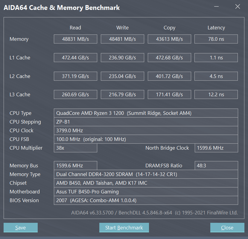

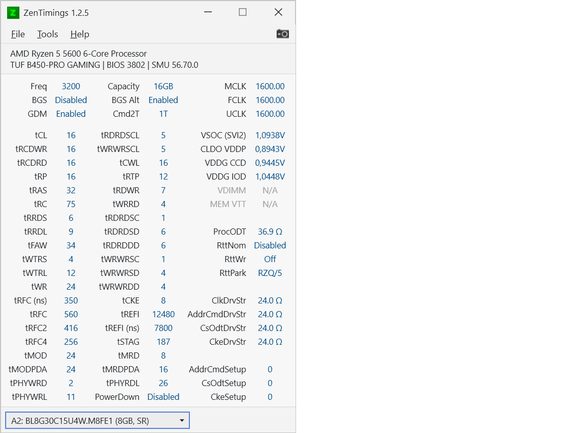

Регистрация: 16.05.2011
Откуда: Витебск
]Заменил 1200 ый на 5600.Не могу разогнать память.Ryzen DRAM Calculator 1.7.3-пробовал 3200,3600,3800.Тупо комп виснет намертво.Так было.
cachemem.png [ 147.46 КБ | Просмотров: 470 ]
Выставил вот так-ошибки сыпет
тайминги..png [ 57.26 КБ | Просмотров: 470 ]
Регистрация: 01.01.2007
Откуда: Санкт-Петербург
ERESIARX Попробуйте rdwr поднять до 10. М вообще у вас третичные пережаты.

Регистрация: 29.03.2017
VDDG скинуть до 0.95
ProcODT 40-53
Если с такими таймингами пытаетесь частоты брать то оно и не поедет скорее всего.
RDWR 11
"третички" руками завысить, остальное в авто или завысить.
Если всё равно не стартует то попробовать вариант сопротивлений NOM /7 WR /3 Park /1
Откуда: Витебск
не помогает.эта память на 3200 работала с 1200.сейчас только сток или xmp на 3000.всё.Биус последний,проц в стоке.что за проблемы с памятью понять не могу..

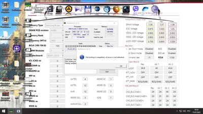

Регистрация: 08.07.2017
Откуда: Беларусь
Так мемтест прошел Чем дальше можно погонять?
Screenshot (20220715-185406).jpg [ 182.52 КБ | Просмотров: 441 ]

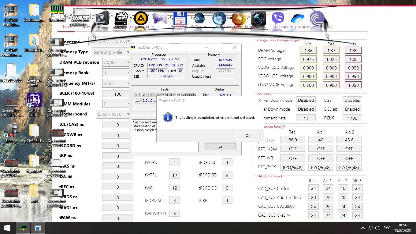

Откуда: Беларусь
Фух. Такая картинка! Тм5, прошел. Но теперь постоянный двойной старт, при холодном включении, и не могу пройти тест осст по процу. Черный экран. До этого то же не мог пройти на стоке, пока не откатил Биос. После выставления таймингов из калькулятора и 4 в двух параметрах вручную. В осст Черный экран и дубльстарт. Куда счас копать? :)
ЗЫ. В соседней ветке по процу говорят что двойной старт и невозможностью пройти осст по процу, практически 99% косячные тайминги.
Ради интереса выставил docp 3600 , тм5 проходу, двойного старта нет явного, кулер не останавливается, просто черный экран при запуске чуть больше чем на дефолте. Но осст по процу снова не прохожу. Нервы сдают уже:(
Может ОЗУ ластиком протереть:)
ЗЫ. Причем заново тест осст смог пройти, только после физического сброса Биос. Сброс через load optimal default. Не помог.
