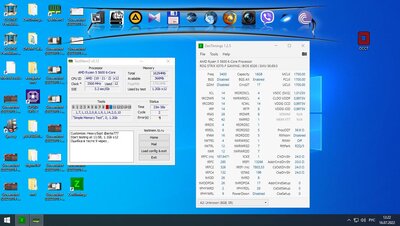

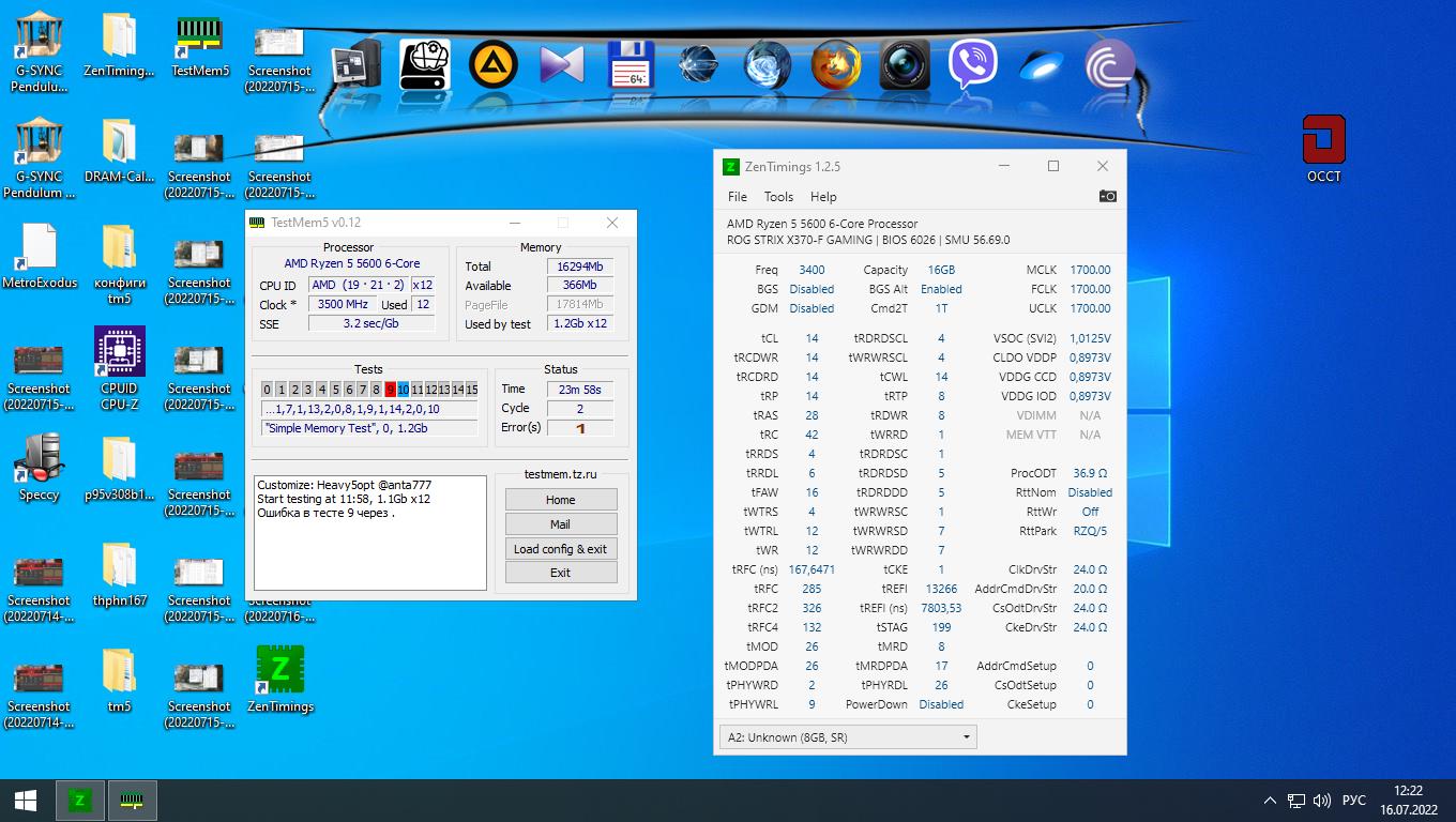

Господа в большом затруднении, ещё большем чем вчера:) Сорян если не в ту ветку, но темы смежные буду просить помощи и там и здесь. Сегодня утром поставил блок новый depcool на 700. Смог пройти осст по процессору с высокими пресетами с таймингами п памяти через DOCP на 3600. Кстати почему то только один вариант в DOCP. Выставил тайминги из калькулятора , первый запуск осст , перезагрузка , с ошибкой по процу в системе. Второй запуск Осст удачно 20 минут, без проблем. И температуры ниже чем на Чифтек старом. Двойной старт с таймингами вручную остался. С DOCP просто чуть дольше экран темный и лампачка мигает, а старт нормальный без остановки кулера. Понимаю что не совсем в тему, но прошу не карарать:) ТМ5 с таймингами из docp прошел. Счас буду гонять повторно из калькулятора на 3400 только 2 правки 3 на 4 , выше мне посоветовали , на старом блоке проходил. Подскажите как быть, в какую сторону копать? Стоит ли менять блок? Depcool не мой. В 3 часа отдавать, хотелось бы понять к эту времени, стоит ли новый заказывать? Как избавиться от двойного старта подскажите пожалуйста!
Атлон - Феном2 - ФХ 8300 - Райзен 1600X, получается я красный? :)
Asus rog strix x370, 5600, hof 3600 (3200)14/14/14/14/28

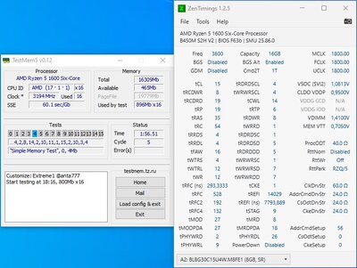

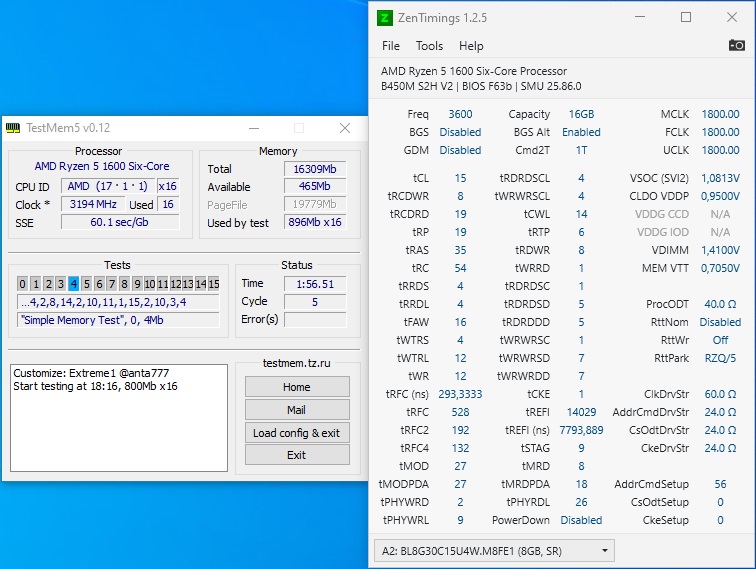

Теперь словил ошибку в ТМ% с теми таймингами из калькулятора и правками 3 на 4, которые раньше проходил, на старом блоке:( Куда счас смотреть? Уж и не знаю!

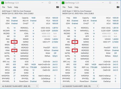

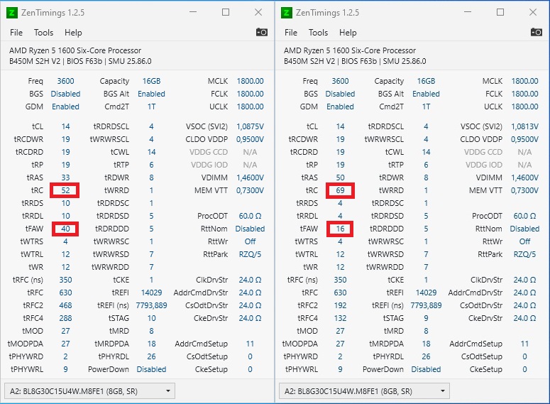

Господа. при переходе с cl15 на cl14 стал перед выбором из двух стульев. на одном trc 69 минимум, на втором tfaw 40 минимум. оба одновременно снижаться без ошибок не хотят. Это как-то лечится?

А одна планка тест прошла!

makaron1214
Снижением температуры. А ещё у вас никогда не было CL15 с GDM.
GDM позволяет только чётные тайминги CL, CWL, WR, RTP. Нечётные либо не работают либо округляются.
На время настройки на планки организован прямой обдув. Gdm включил сейчас, при переходе на чётный cl, до этого был выключен. Значит это уже предел планок по trc/tfaw. Что в таком случае посоветуете ужать, что важнее будет в производительности?

Регистрация: 29.03.2017
С таким увеличением RC\FAW вам не нужен CL14. Можно попробовать остальное поднять, чтобы их опустить. Сразу всё на +2, если не помогает, то оно вам и не нужно.
Регистрация: 18.10.2020
Agiliter писал(а):
Сразу всё на +2
Оно того не стоит. Все тайминги на cl15 долго и нудно поджимались до предела, ослаблять их, чтобы поднять напряжение ради cl14?) профита я не увижу, только больший нагрев планок. Так что понял, остаюсь на нынешнем конфиге 3600с15

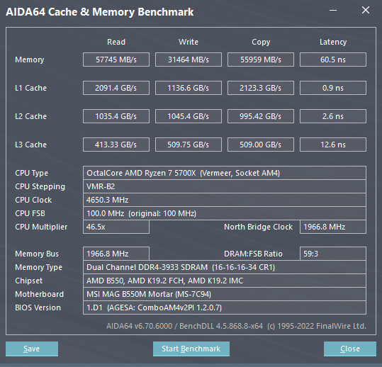

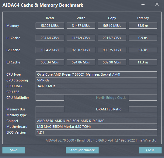

С задержками я практически разобрался. Установить 10 виндоус без удаления всего и вся было нереально, поэтому решил переустановить 11. Задержки вернулись в более менее божеский вид. Также удалось разобраться и с IF. На 1900 мне так и неудалось запустить комп, но на 1933 и 1966 всё отлично. Меня теперь волнует один вопрос, что нужно отключить в винде, чтобы получить показатели, хотя бы близкие к тем, которые в безопасном режиме? Задержки памяти от теста к тесту примерно 59-62ns, L3 cache - 11.9-13.9. В безопасном режиме всё стабильно одинаково
cachemem.png [ 92.73 КБ | Просмотров: 797 ]
cachemem1.png [ 87.01 КБ | Просмотров: 797 ]

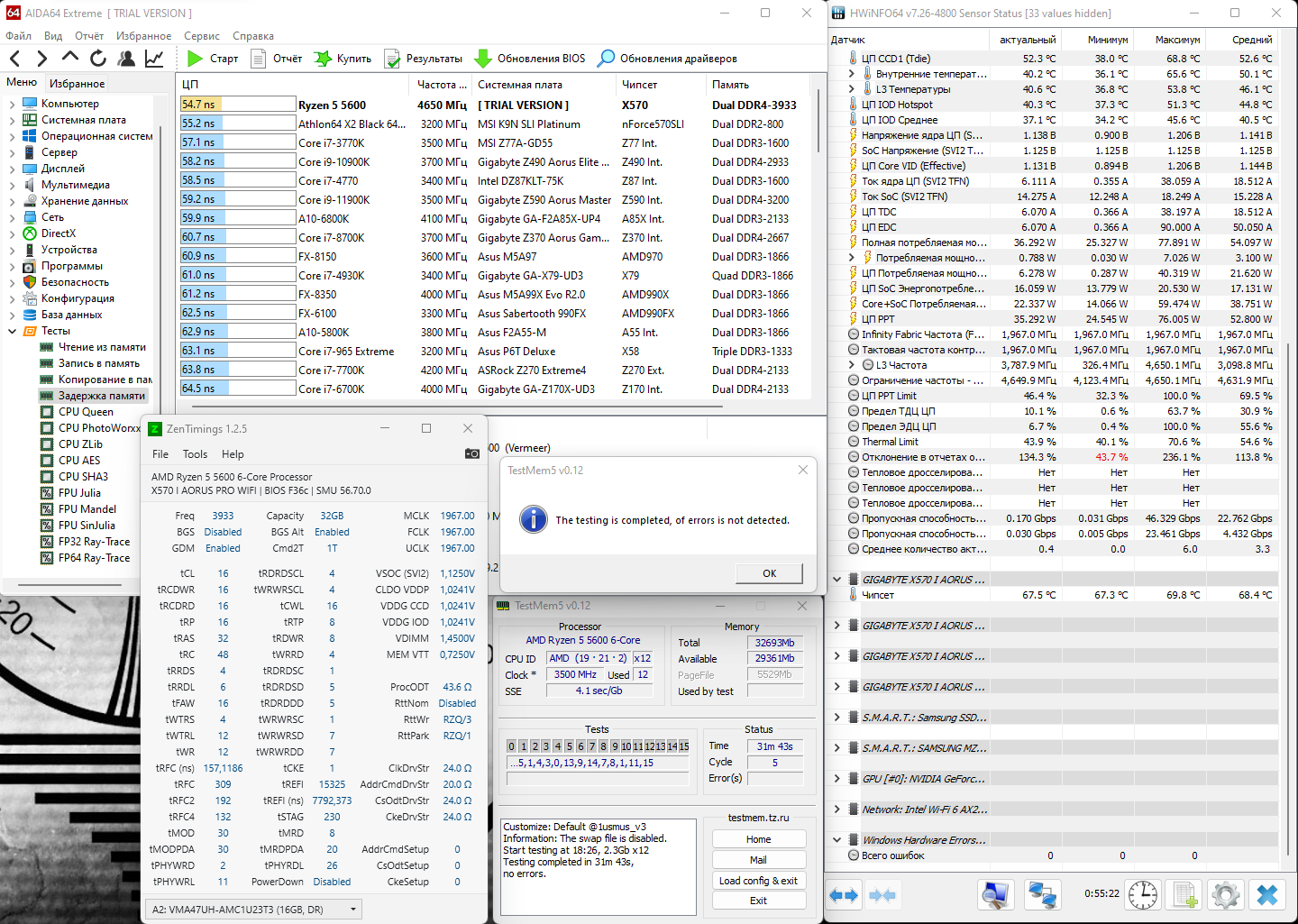

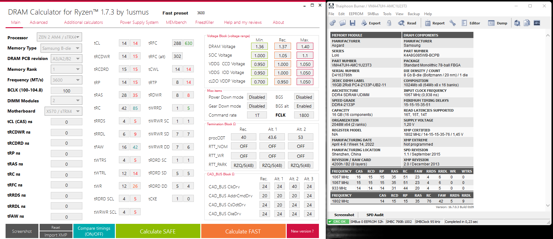

есть смысл дальше крутить?
XMP
F_XMP.png [ 181.1 КБ | Просмотров: 750 ]
OC
3933.png [ 384.67 КБ | Просмотров: 750 ]

x_amz с напряжениями, ProcODT, tWR, нужно поработать.
ProcODT = 40 - много ошибок IF за тест
VDDG, VDDP = 1000 - 2-5 ошибок IF за тест
частоту 4000 не тянет проц вроде бы, очень много WHEA - можно еще VSOC накинуть, наверное?
