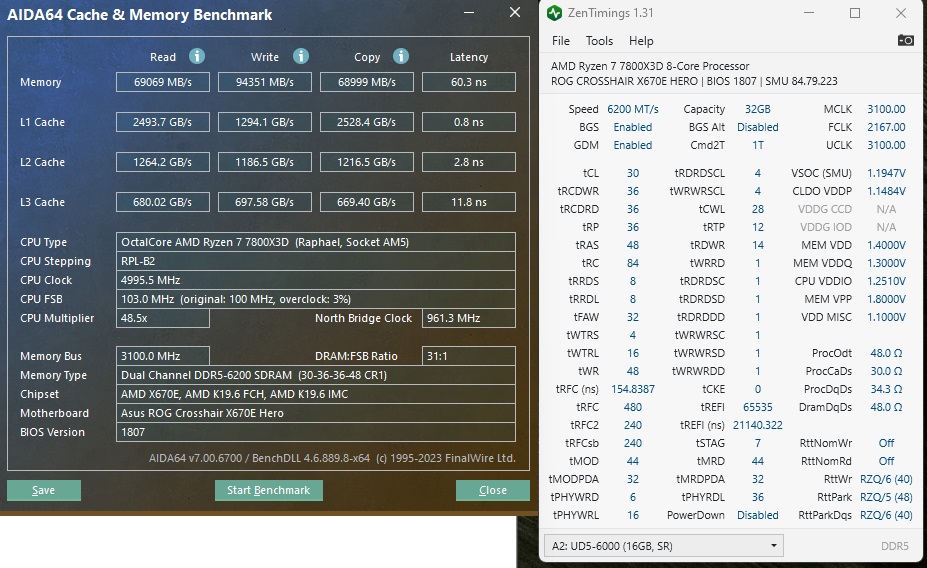

dmitrij31 писал(а):
Скрин есть?
Screenshot 2024-01-26 165643.png [ 1.34 МБ | Просмотров: 2330 ]

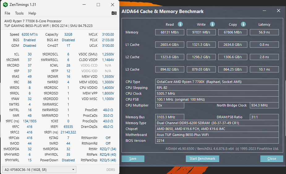

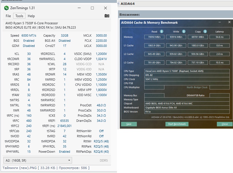

не хочется сдаваться в плане убогой латентности памяти в AIDA. Для примера - просто копирую значения из скриншота
ocrusample.jpg [ 150.54 КБ | Просмотров: 2119 ]
в биос своей X670E Hero.
И получаю то же, что и обычно - 60ns.
AIDA 6200_2167_X.jpg [ 196.01 КБ | Просмотров: 2119 ]
Тогда как у пользователя нашего форума получается ниже 55ns. Да, на 2200FCLK, но на 6000 частоте против моих 6200. Теряюсь пока, куда копать. Проц у него 7500, у меня 7800X3D. Ну не должно быть такой разницы. Да, опять забыл сбросить eCLK1 на дефолтные 100МГц, но он в AIDA на результаты не влияет - уже проверял.
Пару вопросов дополнительно: значение North Bridge Clock - это что? В биосе не нашел, по крайней мере под таким названием. GDM у многих в ZenTiming указан disabled - тоже в Асусовском биосе поиском не нахожу. Разве на AM5 существует Gear Down Mode?
7800X3D@5.3||X670e Hero||2*16 T-Create Expert@6270/ 28-36-36-36||MSI RTX4090 Suprim Liquid X||Seasonic Focus PX-850||Liquid cooled
Существует. Поищи в биос по F4. Эта опция лейтенси добавляет, если включена, но упрощает разгон, и нужно будет возможно придушить часть таймингов после выключения. Ну и надо тестить выгрузив как можно больше приложений из памяти. Даже через таск менеджер убей Windows Explorer и сам такс менеджер закрой перед тестом. И покликай по прямоугольнику с лейтенси в аиде, чтобы перемерять значение. Обычно можно словить минимальное в таком случае, чтобы полный тест не делать, если конечно ты не в курсе был. А лучше вообще в сейф мод загрузись. На первом скриншоте вроде в сейф мод было тестирование.

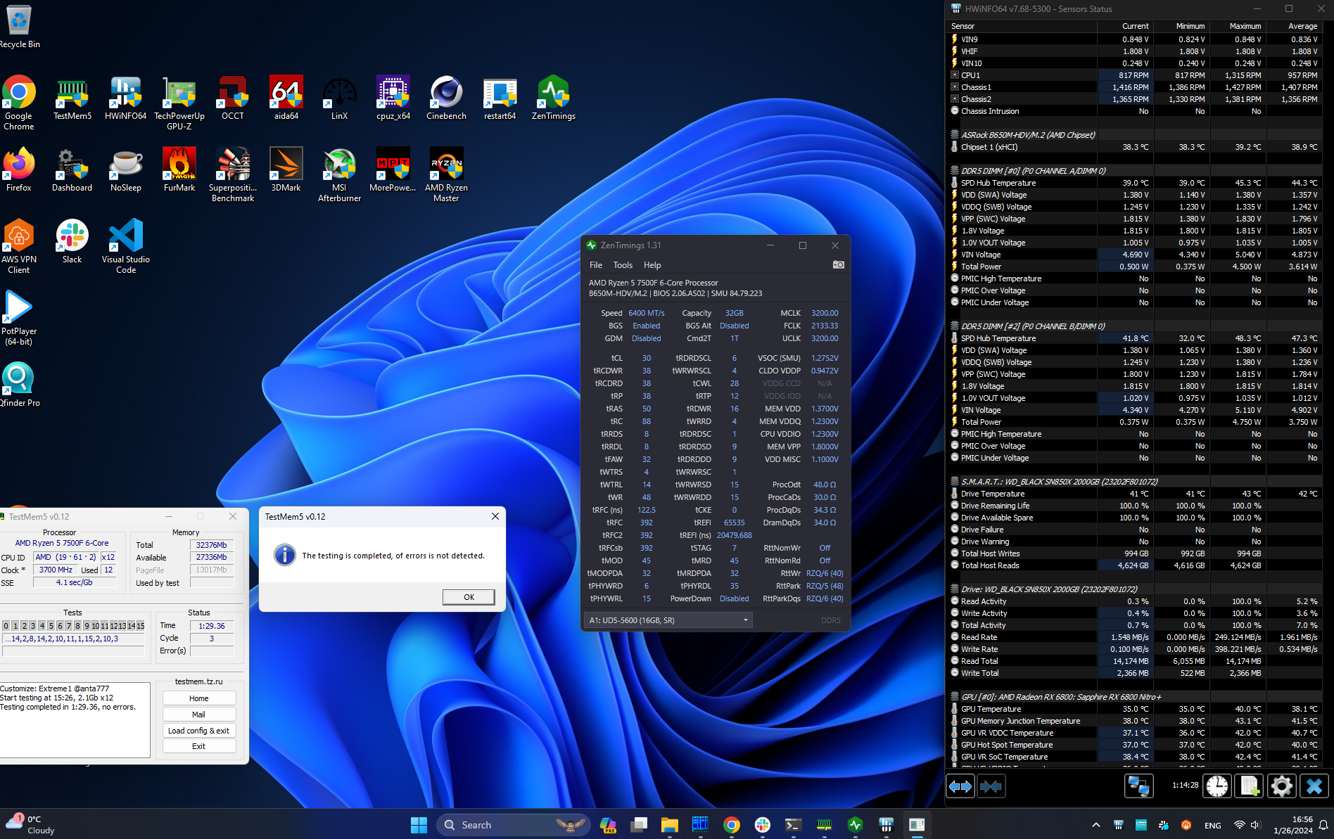

Народ, а что надо подкрутить (тайминги, напряжения) если в кранчере валится FFT на разных ядрах после 9 прогона обычно:
Iteration: 9 Total Elapsed Time: 8149.249 seconds ( 2.264 hours )
Running FFT:
Exception Encountered: AlgorithmFailedException
Checksum Mismatch
Error(s) encountered on logical core 0.
Running FFT: Failed Test Speed: 1.58 * 10^09 bits / sec
Код:
    Action : "StressTest"
    StressTest : {
        AllocateLocally : "true"
        LogicalCores : [0 1 2 3 4 5 6 7 8 9 10 11]
        TotalMemory : 28428142080
        SecondsPerTest : 300
        SecondsTotal : 0
        StopOnError : "true"
        Tests : [
            "N64"
            "VST"
            "FFT"
            "VT3"
Память обычно несколько прогонов по 3 цикла tm5 extreme1 проходит, проц до этого тестил OCCT и core cycler с кранчером и было стабильно. Началось после разгона памяти до 6400 в сообщениях выше.
