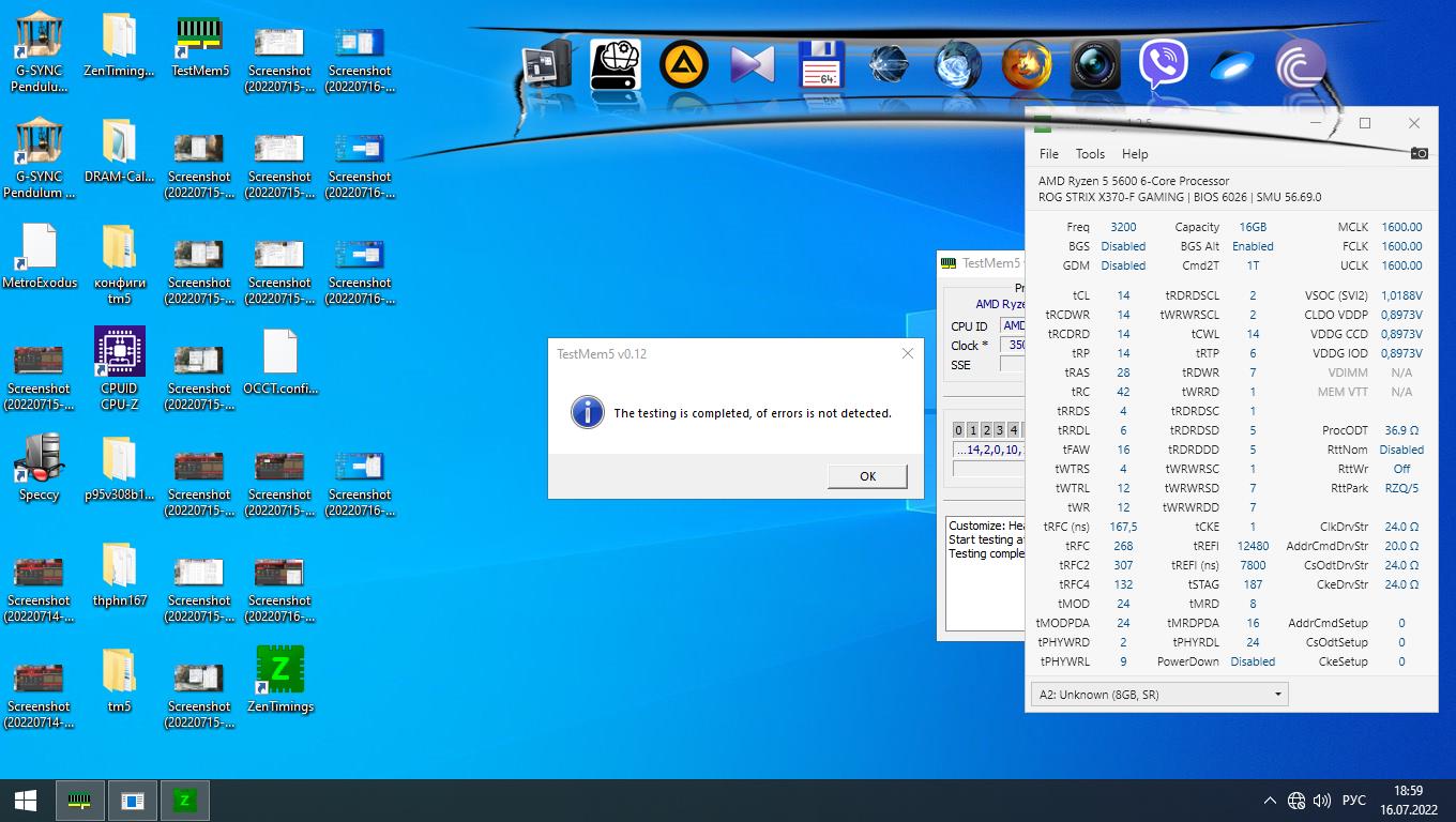

Господа тьфу, тьфу, тьфу вроде что то прорисовывается. Скажите в тех таймингах что на скрине, надо что то ужимать? Хочу простыню Биоса сделать, что бы в случае чего откатываться на эталон так сказать:)

Атлон - Феном2 - ФХ 8300 - Райзен 1600X, получается я красный? :)
Asus rog strix x370, 5600, hof 3600 (3200)14/14/14/14/28

Так а по результатам что нормальные. Можно из считать за отправную точку?

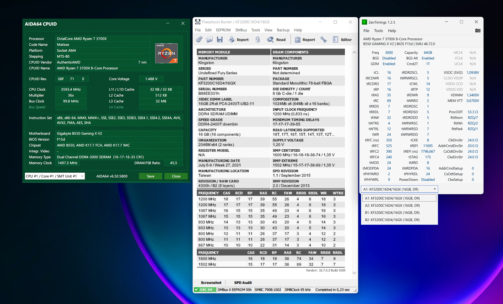

Регистрация: 14.04.2007
Откуда: Moscow
Всем доброго дня! Есть такой конфиг на 3700x с такой памятью 64gb С-die у кого есть похожая? и рекомендации по разгону при xmp на 3200 бывают ребуты что можно в ней подкрутить в ryzen timing calculator нету c-die.
