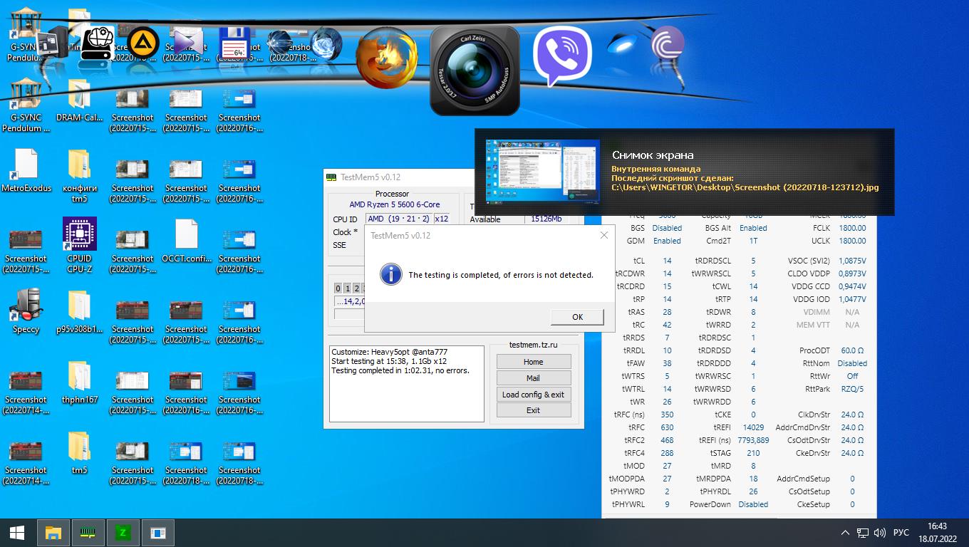

makaron1214 есть!
Чего дальше? Поднять до 1.47 и выставить там гдг 15-14 и снова в тесты? trcrd в смысле?
Screenshot (20220718-164313).jpg [ 164.69 КБ | Просмотров: 419 ]
Атлон - Феном2 - ФХ 8300 - Райзен 1600X, получается я красный? :)

Регистрация: 08.07.2017
Откуда: Беларусь
makaron1214 с 14 не смог , возвращаюсь на 15:(
Напряжение я так понимаю надо 1.47 оставить и браться за вторички , или extrim гнать от anta? Мабыть вольтаж до 1.48 попробую....

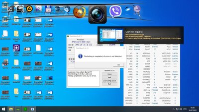

Откуда: Беларусь
Кстати температуры ОЗУ в HW не нашел. Наверное нету датчиков.
Добавлено спустя 1 минуту 45 секунд:
makaron1214 да , верно, что теперь procodt и далее ми по сколько накинуть?

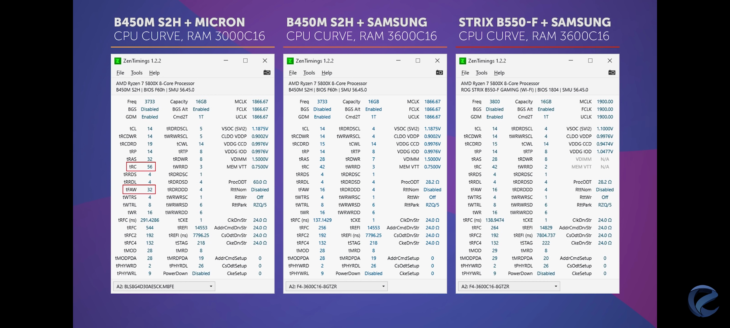

Регистрация: 18.10.2020
risling писал(а):
браться за вторички
Screenshot_2022-07-18-17-42-30-357_com.google.android.youtube.jpg [ 757.55 КБ | Просмотров: 360 ]
Средний и правый скрины - примерный результат того, что у тебя должно получиться после настройки вторичек. Не обязательно так, но около того, что-то может ужаться хуже, что-то даже лучше. Это цифры ориентировочные. Левый скрин не смотри, это баллики. Скрин из видео I2hard, а они шарят за разгон памяти

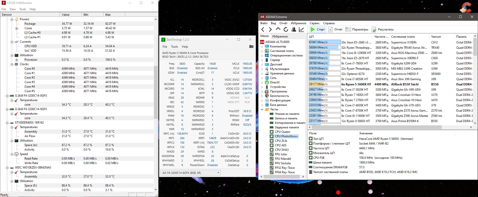

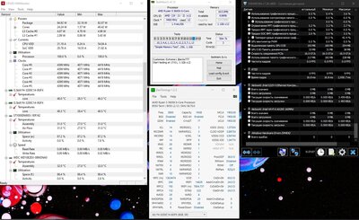

Регистрация: 11.02.2020
Откуда: Казань
Я думаю можно зафиксировать результат. После установки обдува, при аналогичном напряжении 1.52v ошибки исчезли. Температуры в простое 28, в нагрузке 40.
3800mhz CL14 1.52v GDM ON
После попробую снижать вольтаж на память, если что пост дополню.
UPD снизил напряжение с 1.524v до 1.518v, ниже ошибки на 9 минуте
1.jpg [ 497 КБ | Просмотров: 347 ]
12.jpg [ 521.1 КБ | Просмотров: 347 ]
michernov писал(а):
в данном случае для 3800 оптимальными будут CL15.. при вольтаже 1.420-1.430в (с отключенным GDM
Если верить Aida, то на 3800 CL15 с GDM off результаты хуже, задержка выше
Ryzen 5 5600X CCD2 4400mhz 1.22v, Asrock B550 Taichi, B-die 3800 CL14 1.518v, Gigabyte Gaming OC RX 6750XT, Chieftec Nitro 2 85+ 850W
Откуда: Казань
risling писал(а):
А не опасно
Не опасно
По предыдущему посту возник вопрос. В биосе нет возможности посмотреть напряжение на память. Выставлено 1.518v, в hwinfo показывает 1.504v. Где правда?
