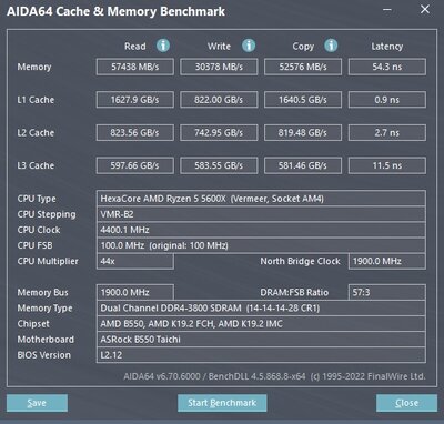

abuzer писал(а):
Я думаю можно зафиксировать результат. После установки обдува
ну раз вольтаж устраивает, то тогда для сравнения (только не нашел ровно на 4400): 4350 - https://ibb.co/WFv9rGL ; 4425 - https://ibb.co/4Kn1Dwt
https://ibb.co/Sf1jB85
В cache memory benchmark результаты у нас +- на уровне погрешности
В Photoworx у вас почему то выше
1.jpg [ 94.85 КБ | Просмотров: 502 ]

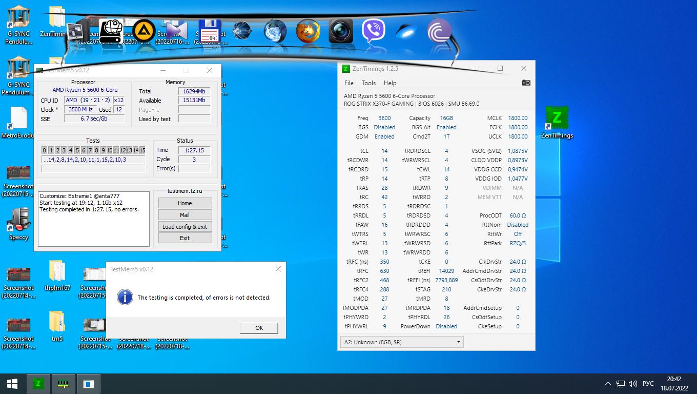

Ну в общем вот такая каша у меня получилась с этими таймингами, на скрине:) Дальше если честно уже не знаю что ужимать, вернее догадываюсь но боюсь ошибиться. С этими прошел extreme пресет. Лавировал между калькуляторам, скрином что мне дали и на обум:) Точно знаю что то можно ужать! Ваше мнение господа. Напомню B diе. tRFC соответственно не ставил, бо не уверен, по нему и прошу совета! Да и не только.
Это задание на завтра мне:)
Заранее благодарен!

risling писал(а):
Ваше мнение господа
Screenshot (20220718-204212).jpg [ 240.24 КБ | Просмотров: 457 ]
вот так наверное, дальше уже мелочи, на которые можно забить. trfc должен быть кратен восьми, сответственно начни с того, что я указал и снижай по 8-16 до появления ошибок. proc odt чем меньше - тем лучше. ниже 40 он точно должен поехать. P.S. если ветку читает человек, который хорошо умеет в разгон бидаев - милости прошу внести правки. я с бидаями не особо общался лично

Дзякуй вялики! :) Скажите если я экстрим пройду то можно приступать к разгону проца, или Корону с блендер погонять?
проходишь экстрим - снижаешь напряжение постепенно до первых ошибок. потом на два шага обратно вверх и оставляешь. ставишь экстрим на 10 циклов. пресет открываешь блокнотом и там, где cycles = 3 меняешь на 10. для гарантии) и забываешь о компе часов на 5. чем длительнее тест - тем выше вероятность обнаружить ошибку. при прохождении 10 циклов ты волен делать всё, что угодно, память настроена) можешь переходить к разгону проца
