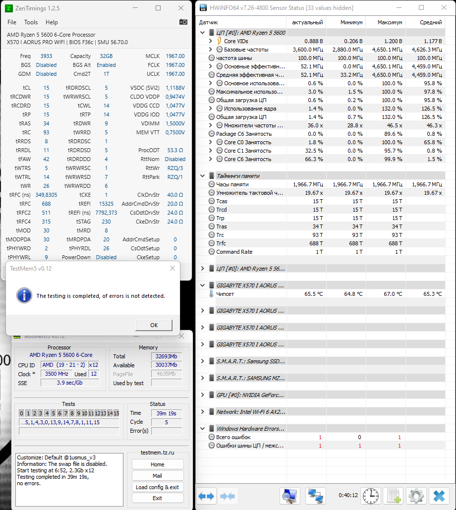

пытаюсь завести 3933 cl15
вручную ставил первички, напряжения и сопротивления
в тесте ловлю 1-2 WHEA - как можно вылечить?

x_amz писал(а):
как можно вылечить
Я не очень разбираюсь, но мне кажется при такой частоте уже просто идёт упор в КП процессора, так как по самой памяти ошибок нет (но видно по скрину что только первички настроены, остальное в авто). Как вариант снижать частоту на шаг ниже, и максимально ужимать первички, далее вторички-третички.
тогда было бы больше ошибок, я думаю
сделал VSOC 1.15, тест прошел без ошибок на этот раз

x_amz писал(а):
я думаю
сделал VSOC 1.15
Для зен 3 не рекомендуется превышать 1.2, так что можешь для тестов поднять даже до 1.17-1.18

abuzer писал(а):
напряжение на память по версии hwinfo в пределах 1.498-1.504v, большая погрешность, учитывая что в биосе я выставлял 1.518v
сопротивления ставишь, вольтаж снижается. Это нормально. У памяти, как и у любого кремния, нет постоянного напряжения, все зависит от нагрузки. Под максимальной нагрузкой вольтаж чуть проседает. Дополнительно проседает из-за сопротивлений, которые выставляешь при разгоне памяти
ну, если и под линксом WHEA не будет - тогда хорошо: https://ibb.co/NKDC44W

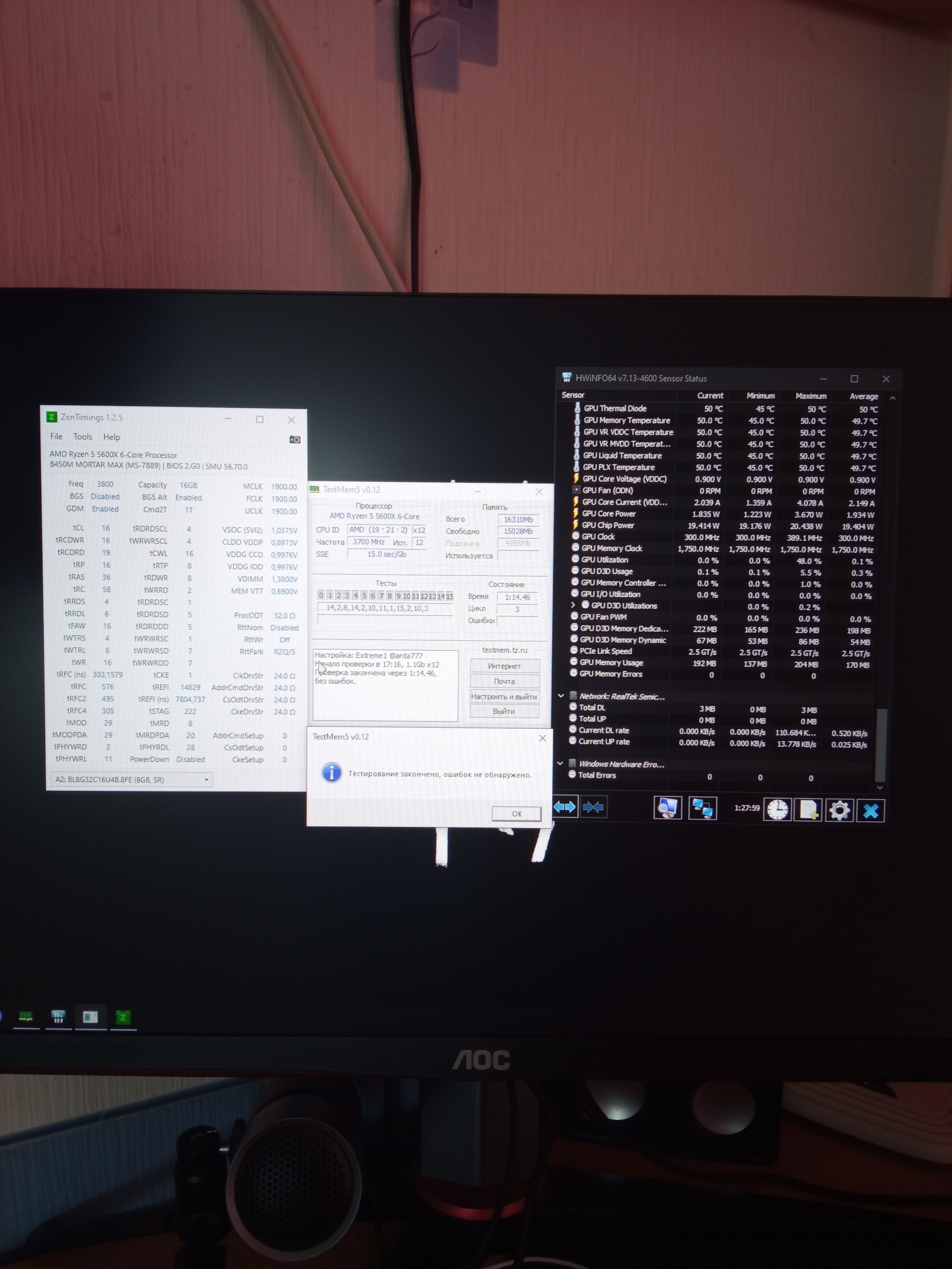

Можете подсказать что подправить, в тестах всё стабильно, но а в играх чувствую какую-то нестабильность и не могу понять из-за чего так происходит.
Комплектующие пк:
yzen 5 5600x
b450 mortar max
Оперативная память Crucial DDR4 3200cl16 2x8 ГБ (BL8G32C16U4B.8FE)
1.jpg [ 2.85 МБ | Просмотров: 854 ]
2.png [ 258.63 КБ | Просмотров: 854 ]
Регистрация: 08.07.2017
Откуда: Беларусь
sEMNOT а в чем нестабильность выражается?
Атлон - Феном2 - ФХ 8300 - Райзен 1600X, получается я красный? :)
Asus rog strix x370, 5600, hof 3600 (3200)14/14/14/14/28
Регистрация: 15.06.2022
Она выражается в резких фризах, в таких моментах по типу взрыва или например хожу в закрытой локации в star wars jedi fallen order и игра профризживает при обычном беге по этой локации.

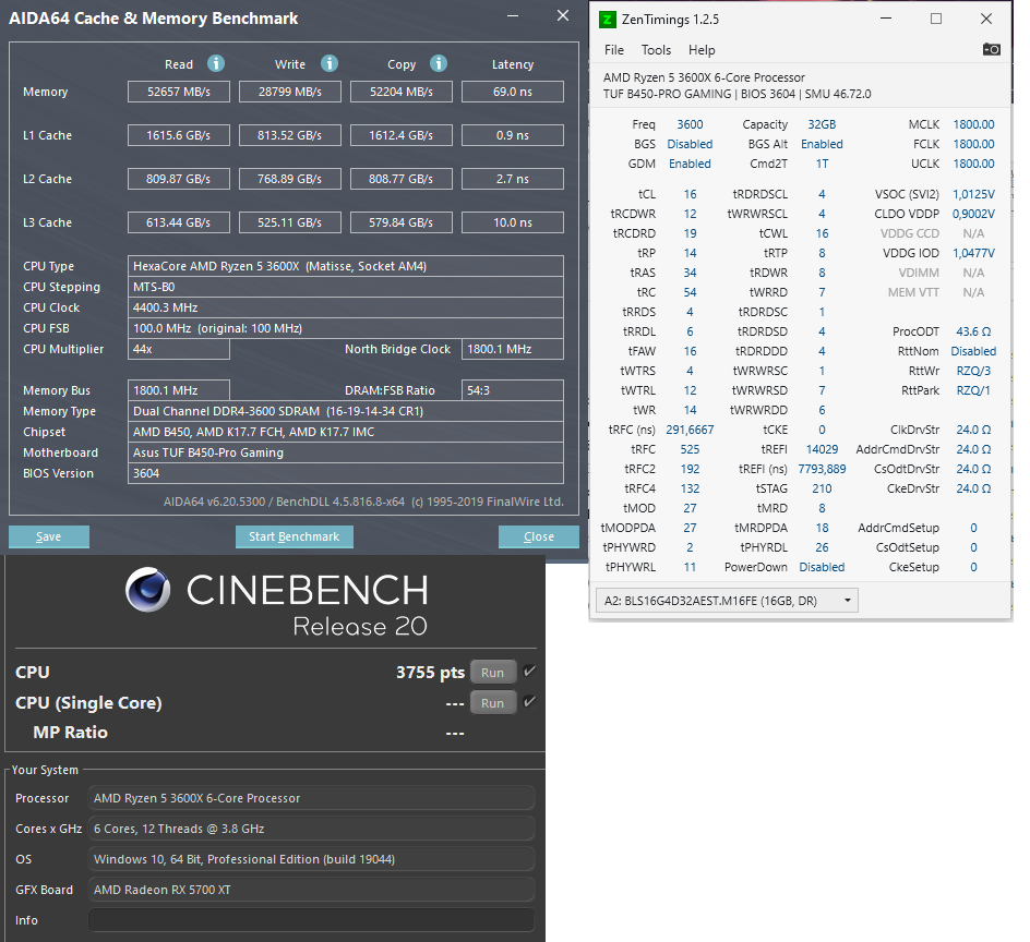

Подскажите, не проходит тест с профилем 1smus
где-то на 20й минуте находит ошибку. Что пережато?
Комплектующие пк:
yzen 5 5600x
b450 mortar max
хм, а какая видеокарта? Случаем, не что-то 6- или 8-гиговое?

sEMNOT я сам только взялся за разгон ОЗУ, так что мое мнение ни в коем разе нельзя считать экспертным , но что бросается в глаза,по сравнению с моими, я гоняю 3600 счас , это tRFC , не многовато, или маловато, в общем этот пункт. Насчёт игр не скажу, ещё видеокарту не ставил. Всё таки наверное многовато. У меня правда b die. 264 tRFC. Но это так0 вдруг поможет. Надо ждать чьего более экспертного совета!
попробуй tRFC где-то до 580 поднять. А tRCDWR до 14. Как вариант, tRC до 58. А вообще, какой вольтаж на памяти стоит? Микроны без дополнительного обдува хорошо себя чувствуют вплоть до 1.4-1.45в (у меня вообще 1.5в стабильны без дополнительного обдува, но у меня нормальный поток воздуха в корпусе)
У тебя чипы samsung b-die, а у меня micron e-die, на моих планках при частоте 3800 trfc ниже 568 не едет
У меня rx 570 4gb и я тестил без упора в неё, всё ровно есть фризы.
