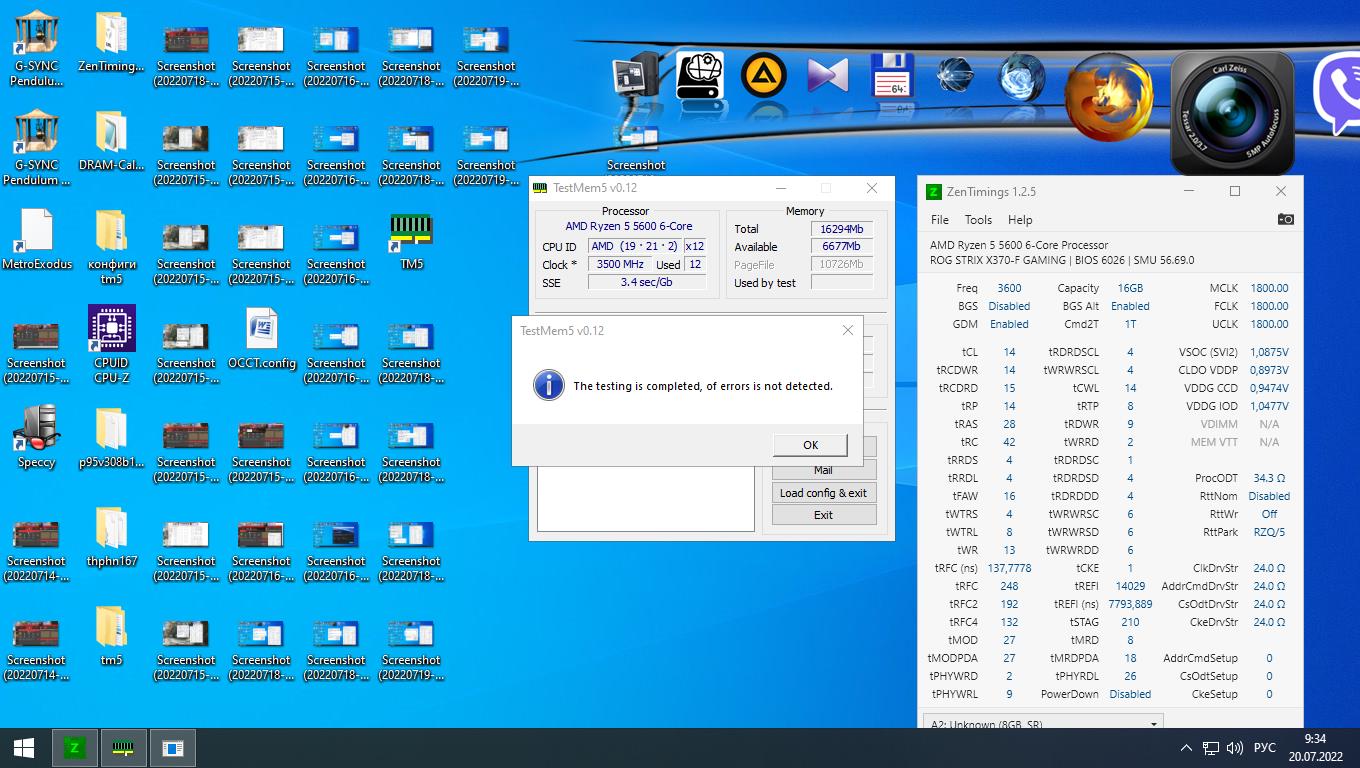

RadeoForce писал(а):
попробуй tRFC где-то до 580 поднять. А tRCDWR до 14. Как вариант, tRC до 58. А вообще, какой вольтаж на памяти стоит? Микроны без дополнительного обдува хорошо себя чувствуют вплоть до 1.4-1.45в (у меня вообще 1.5в стабильны без дополнительного обдува, но у меня нормальный поток воздуха в корпусе)
Прокатило спасибо, теперь тест крутится нормально, пару прогонов сделал. Напруга 1.36 разгонять память в щи цели не было)

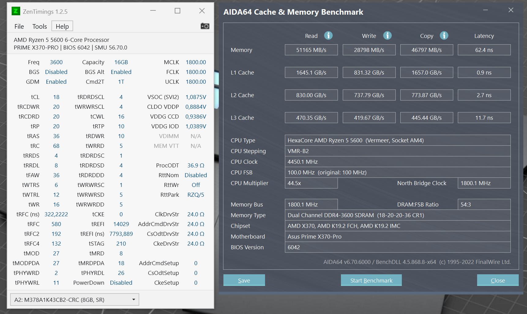

ДД камрады!
Имею конфиг: Asus PRIME X370-PRO Ryzen 5600 Samsung m378a1k43cb2-crc 2x8
Как понимаю, материнка и память самые фиговые для разгона :D
Сейчас стабильно работает на 3600Mhz 1.4v
ТЫК
3600.PNG [ 483.19 КБ | Просмотров: 714 ]
Любое изменение приводит к ошибкам. Напряжение CCD, IOD, VDDP, VSOC повысил. IF на 3800 не стартует.
Это предел или есть мысли что подёргать?

Регистрация: 25.07.2016
Фото: 3
risling c-die у меня. Офисная память

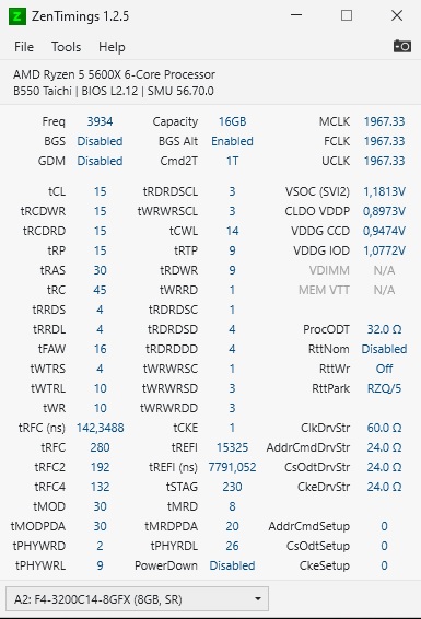

Приветствую снова всех. Есть тут знающие люди? Пытаюсь обновить результат, в данный момент 3933cl15 но есть перезагрузки, иногда зависания, компенсирую это напряжением SOC 1.18v и VDDG IOD 1.070v
Интересует безопасное напряжение IOD, инфы нигде не нашёл, кто то пишет что 1.1v
Сможет кто ответить?
Upd снизил обратно VDDG IOD до 1.05v, вроде ни на что не влияет. Зависания пропали на напряжении SOC 1.19v, но система в рандомное время перезагружается. Так же сильно упала производительность кэша L3

The KMS писал(а):
профит настройки тебе даст не частота а настроенные тайминги, даже 3200 с норм настройкой будет профитнее, текущего твоего конфига.
Спасибо за совет.
Выставил 3200 ниже 16-18-18-18 не смог опустить. Вольтаж, вторички и тертички даже не трогал. Насколько понимаю, превышение других значений не может быть причиной неудачных стартов.
Отсюда делаю вывод, что опустить первичные тайминги ниже не получится и это +- пустая затея.
Пока оставляю на 3600 и 1.38v.

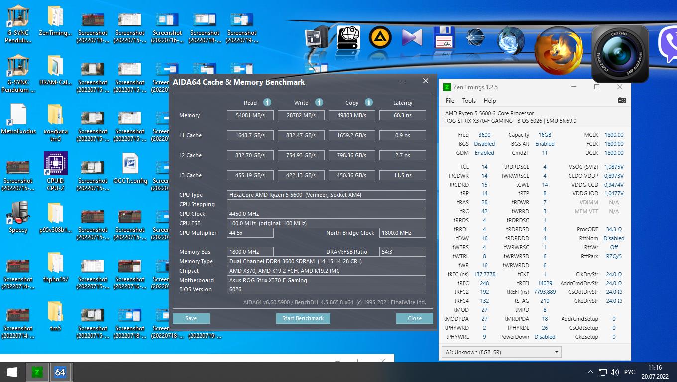

Господа вновь прошу вашей помощи! Уже наверное надоел всем:(
Вот мои последние результаты экспериментов с таймингами. Но там у меня низкая скорость копирования!
Мне собственно осталось по моим прикидкам дожать procodt и снижать напряжение. но очень смущала низкая скорость копирования. Решил я выставить тайминги максимально близко к скрину что скидывали, только не трогал напряжение, procodt, trfc. Скорость копирования выросла почти до 50. Latency в системе чуть меньше, под WinPE 55.
Собственно вот в чем вопрос! Вернуться на старые настройки и пытаться дожать их? Или оставить текущие с высокой скоростью копирования? На них я кстати extreme прошел. Но в этих настройках со скрина, я боюсь трогать первички, вторички вдруг упадет скорость копирования?
Что можно дожать в новых настройках, го что бы осталась высокая скорость копирования или изменить в старых что бы она выросла?
Первый скрин новые настройки приближенные к скрину. Второй старые, где низкие скорости копирования!
Добавлено спустя 27 минут 6 секунд:
Зы там разница в следующих значениях если я верно все выписал, первые старые, вторые новые:
TWR: 13-16 / tRDWR 9-7 / tWRRD 2-3 / tWWRWRSC 6-1
И вот в этих пунктах где то скрыт секрет падения скорости копирования. Удивляет что на эталоне так сказать, TWR больше чем у меня до 16, и резкое уменьшение tWWRWRSC с 6 до 1.
Кстати попробовал новый конфиг абсолют, с этими таймингами, на первом скрине, все равно.
Screenshot (20220720-093441).jpg [ 166.93 КБ | Просмотров: 900 ]
Атлон - Феном2 - ФХ 8300 - Райзен 1600X, получается я красный? :)
