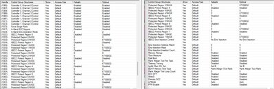

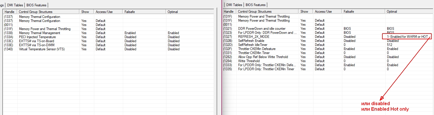

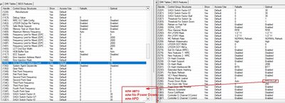

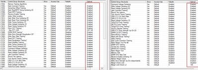

а тут↓ есть за что можно взяться?(глядя на колонку оптимал)
4Bios.jpg [ 449.64 КБ | Просмотров: 1315 ]
3Bios.jpg [ 235.57 КБ | Просмотров: 1315 ]
1Bios.jpg [ 448.83 КБ | Просмотров: 1315 ]
2Bios.jpg [ 427.32 КБ | Просмотров: 1315 ]

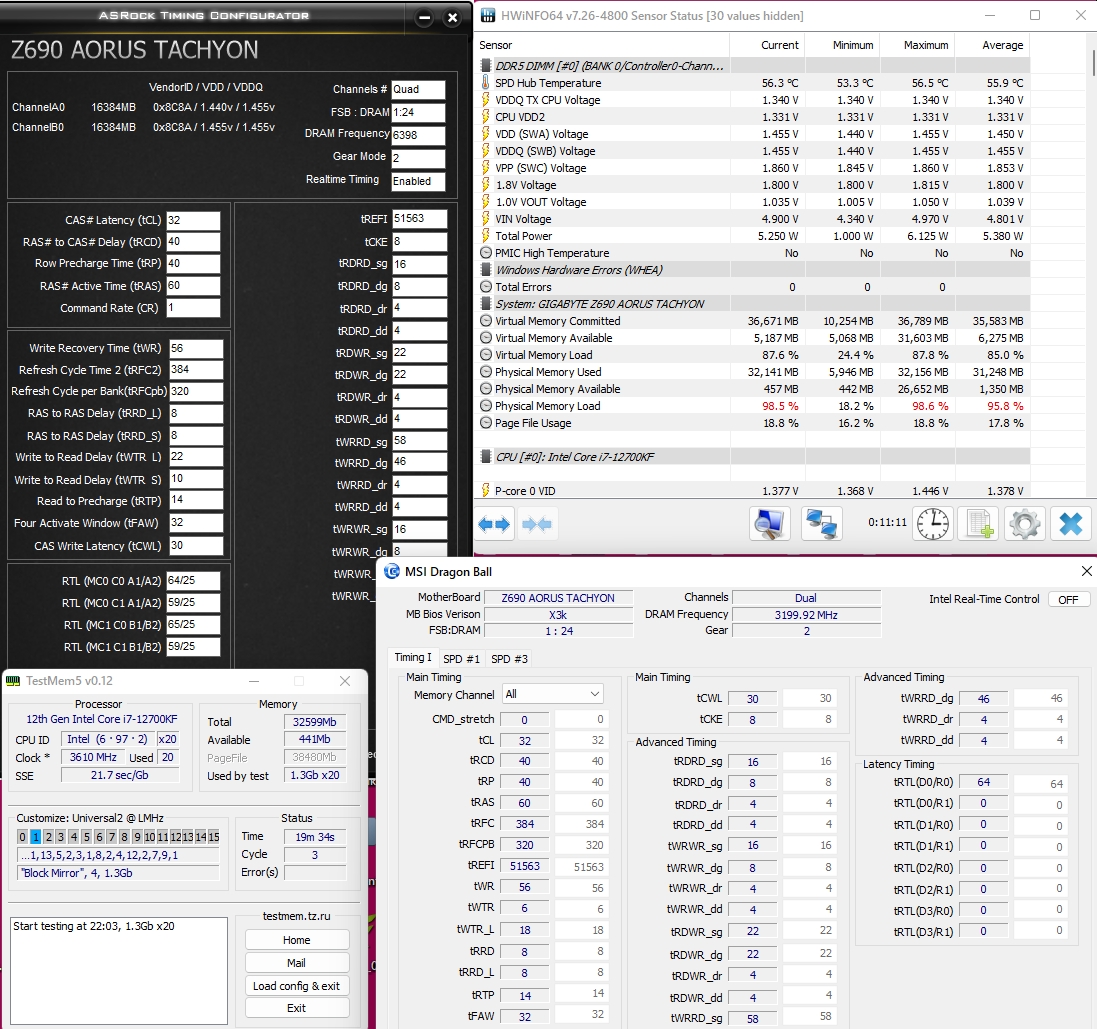

подход конечно правильный с точки зрения разгона памяти, но основная проблема на материнке после 6400 в том, что нужно найти правильную комбинацию VDD2\VDD TX\SA вольтажей для конкретной частоты, иначе все будет сыпать ошибками, хоть в Джедеке, хоть в разгоне :cry:
Для 6600 я подобрал комбинацию, для 6666 тоже, при этом комбинация действует конкретно на эту частоту и все, но действует на оба моих комплекта памяти. До 6400 включительно разгон на этой плате другой - оставляем в авто и подбираем тайминги, потом как в ддр4 тупо оптимизируем вольтажи. В топовых платах так работает до 6800 точно, апексы и юнифи-х с вольтажами в авто и только тайминги настраивай, вот и отличие дешевых плат от топовых.
Есть мысли про VPP вольтаж, который я не трогал, но видел много скринов начиная с 6800, где он в значении 1.875-1.9.
А так по третичкам - они расслаблены, рефи с рфц в авто, а выставление первичек в 40-40-40-76 не меняет ситуации.
Я сохранил профиль на котором прошел 15 минут конфига лисмуса, после перезагрузки и минуту не держит и профиль не особо рабочий, при этом тренировка нормально проходит, РТЛ блок в том виде, что и был.
На 6666 профиль всегда проходит и экстрим и линпак, любые ребуты ему не помеха, а тут как искусственное ограничение производителей плат.
Добавлено спустя 1 час 3 минуты 20 секунд:
При настроенных таймингах ошибка через 2:47 в конфиге low, а когда выставил в авто все кроме первичек - их поставил 40-40-40-76(как в профиле) - словил ошибку уже через 2 минуты (при этом тест будет идти дольше, значит ошибка возникла еще раньше). При значениях VDD2\VDD TX\SA в авто - ошибки через 30 секунд.
увеличение VPP не оказало положительного влияния. Комбинирую дальше.

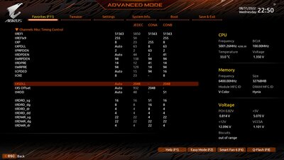

Куратор темы
Регистрация: 10.06.2011
А какие стоят в биосе WTRS и WTRL ?
TableDRAM(simple+обычная) bit.ly/3rTIBLv bit.ly/32WnkTU
Tm5(ddr4/5) bit.ly/2Oe8R00 bit.ly/2H9jIZH bit.ly/2MUvl6n bit.ly/3wedj8U bit.ly/3STH2wx
Регистрация: 30.03.2017
Откуда: Москва/Вешняки
Фото: 11

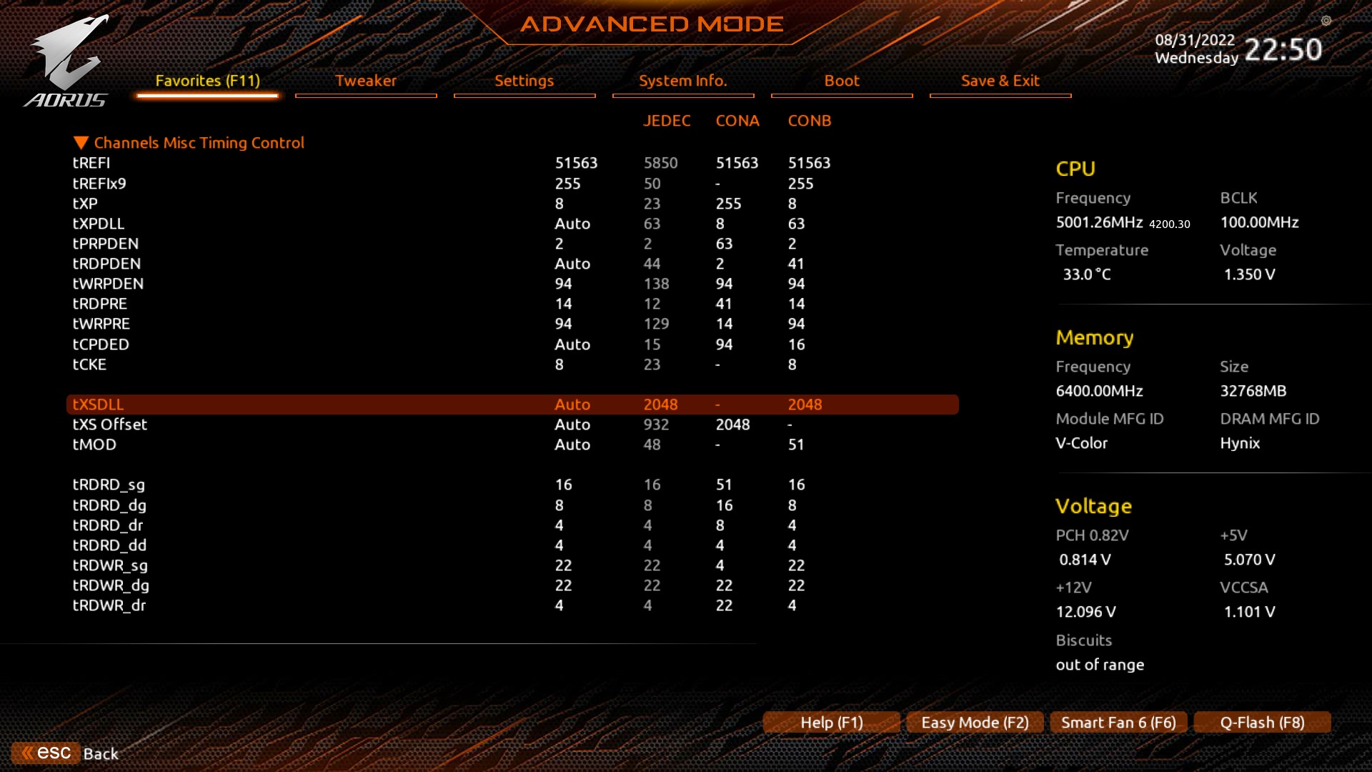

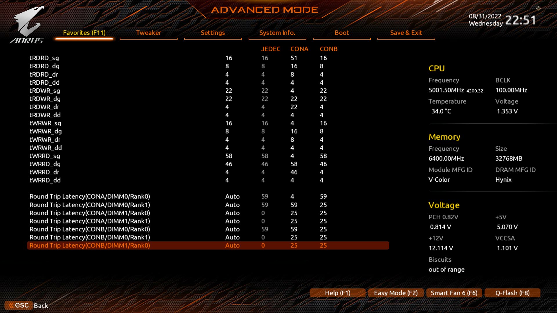

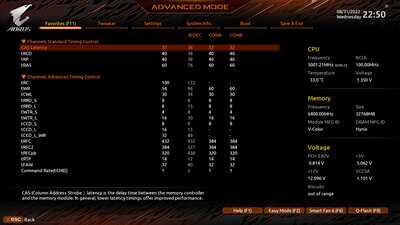

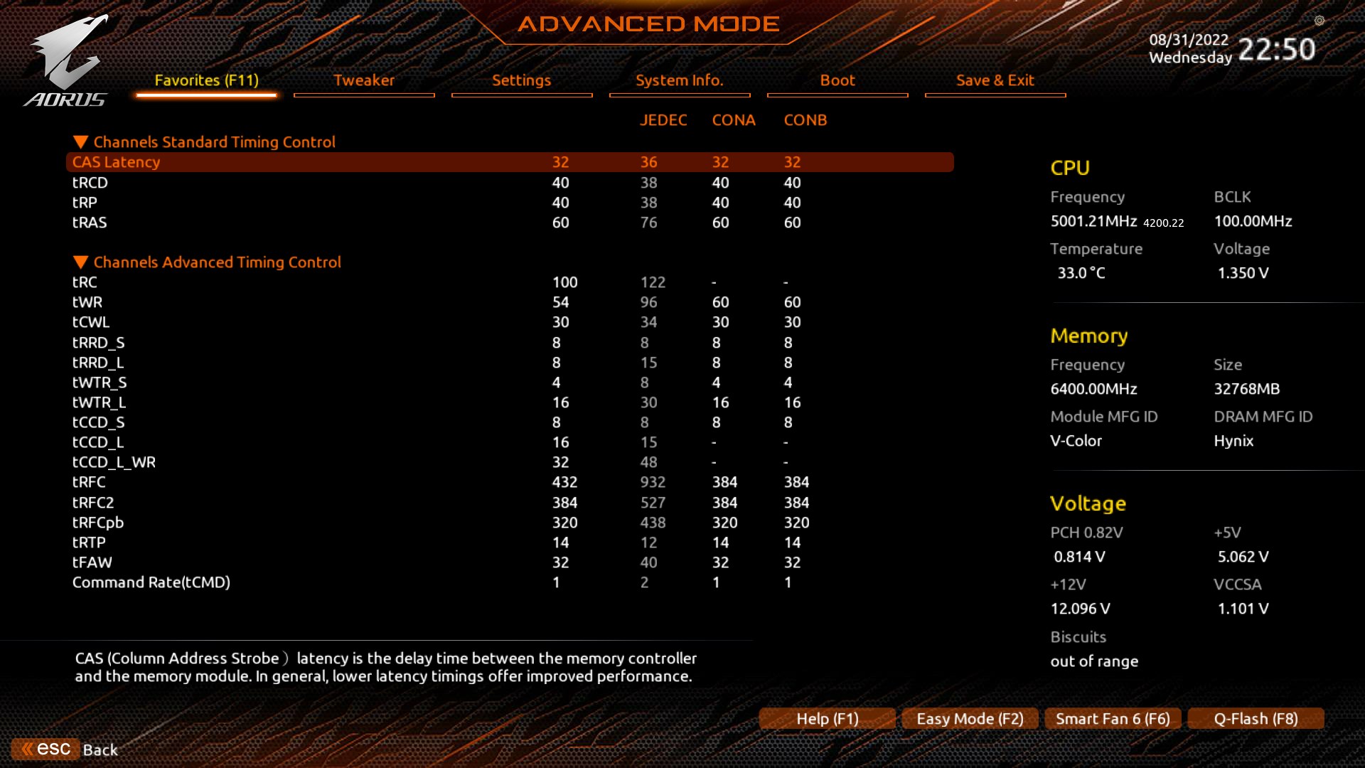

4 и 16
220831225023.jpg [ 253.7 КБ | Просмотров: 885 ]
220831225047.jpg [ 252.81 КБ | Просмотров: 885 ]
220831225106.jpg [ 253.66 КБ | Просмотров: 885 ]
6400@32-40-40-56-1.jpg [ 624.92 КБ | Просмотров: 879 ]

Digital-Cj писал(а):
Пару страниц назад просил помощи завести эту память на "родной" скорости, ибо XMP зашит нерабочий. Три дня мучений и память заработала на 6000 с таймингами 30-40-40-52 на 1,3V-1.25V-1.25V. Спасибо всем, кто откликнулся (то есть никому).
память эта в QVL листе платы есть?
плашки по 32 гига, а не по 16 как у большинства, поэтому и нужно подбирать дополнительные вольтажи на проц, все настройки в хмп то не запихнешь.

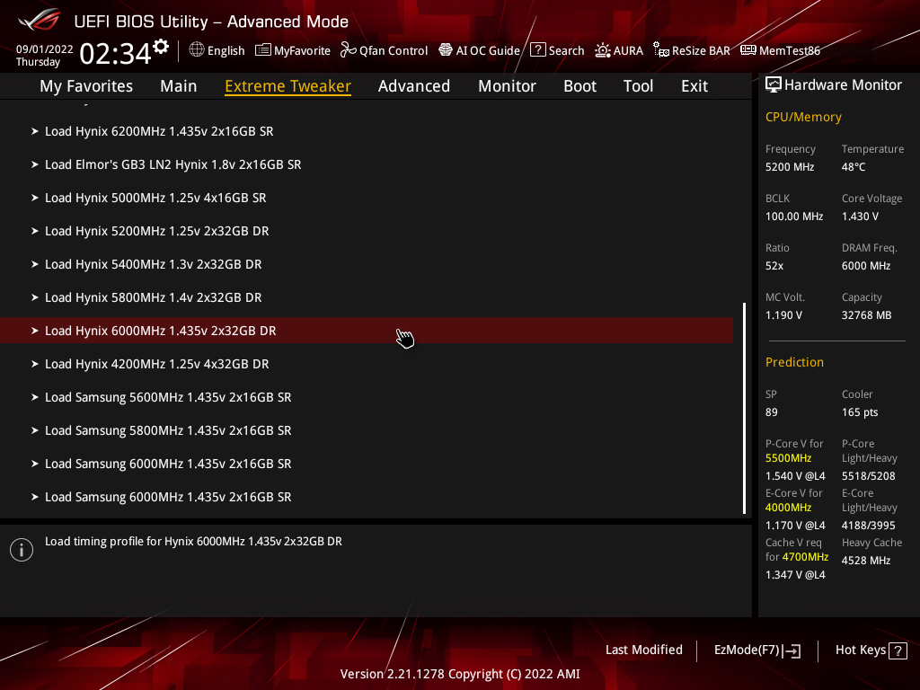

В QVS эта память есть, в биосе настройки для неё тоже вроде бы есть (для чипов Hynix). Я их подгружал, мать не стартовала.
В общем утверждение, что в топ матерях вольтажи в авто и только тайминги вращаешь - видимо не всегда правда.
P.S. Про XMP я писал, что у моих задаётся напряжение на MC всего 1,1V и мать с ним не стартует (надо минимум 1,13V и то будет много ошибок). То есть это не вопрос что всех настроек не впихнёшь, а в том, что напихали нерабочие :)
220901023446.jpg [ 325.94 КБ | Просмотров: 859 ]
