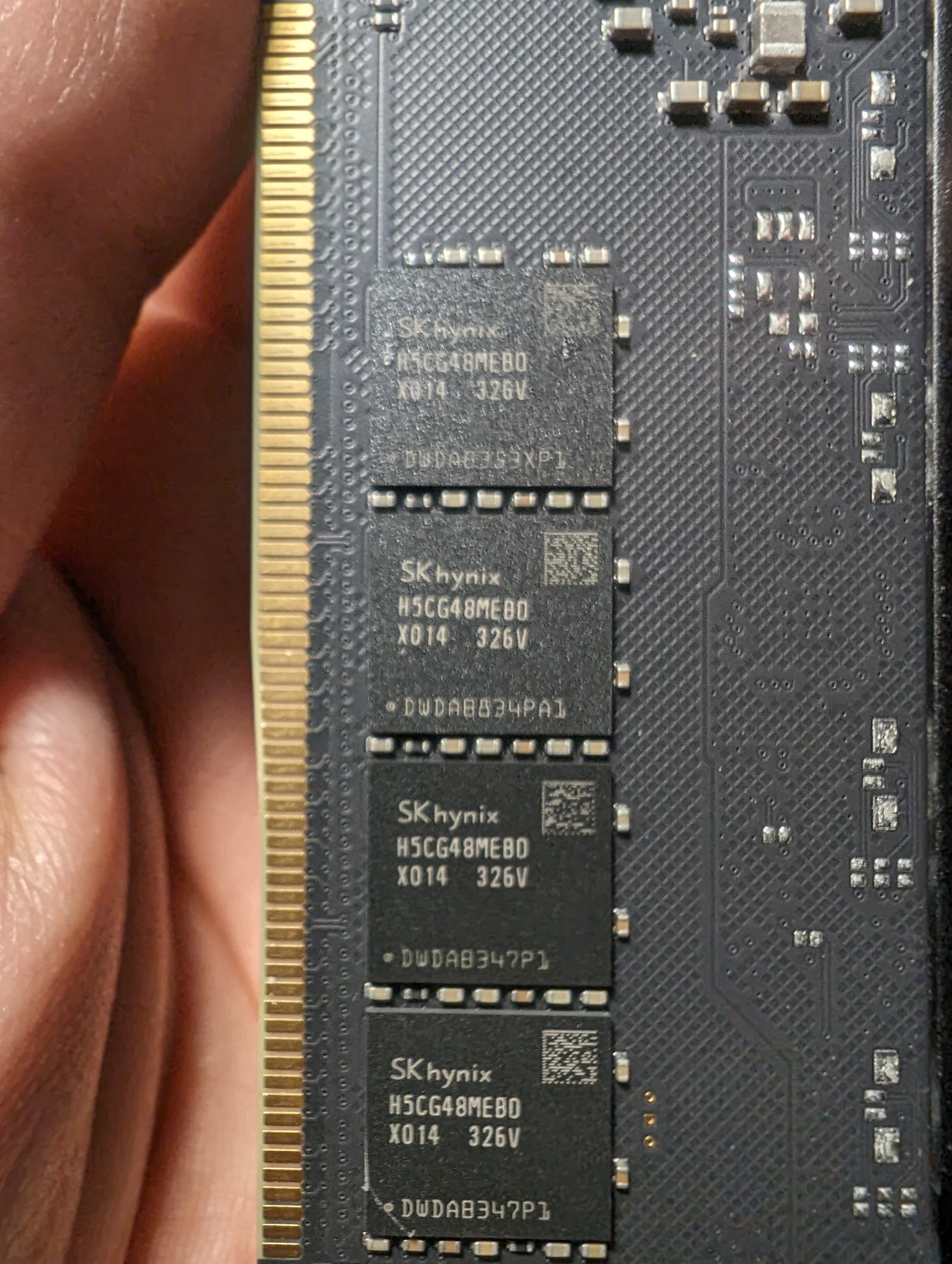

О, мой вариант. Решения пока не нашел. Правда, GDM еще не пробовал отключать. Как рекомендовали, FCLK повысить-увеличивается только общая псп. На латентность оказывает мизерное влияние. Что у вас за чипы? Я вчера свои t-create expert разбирал - там M-die оказались, не «А».

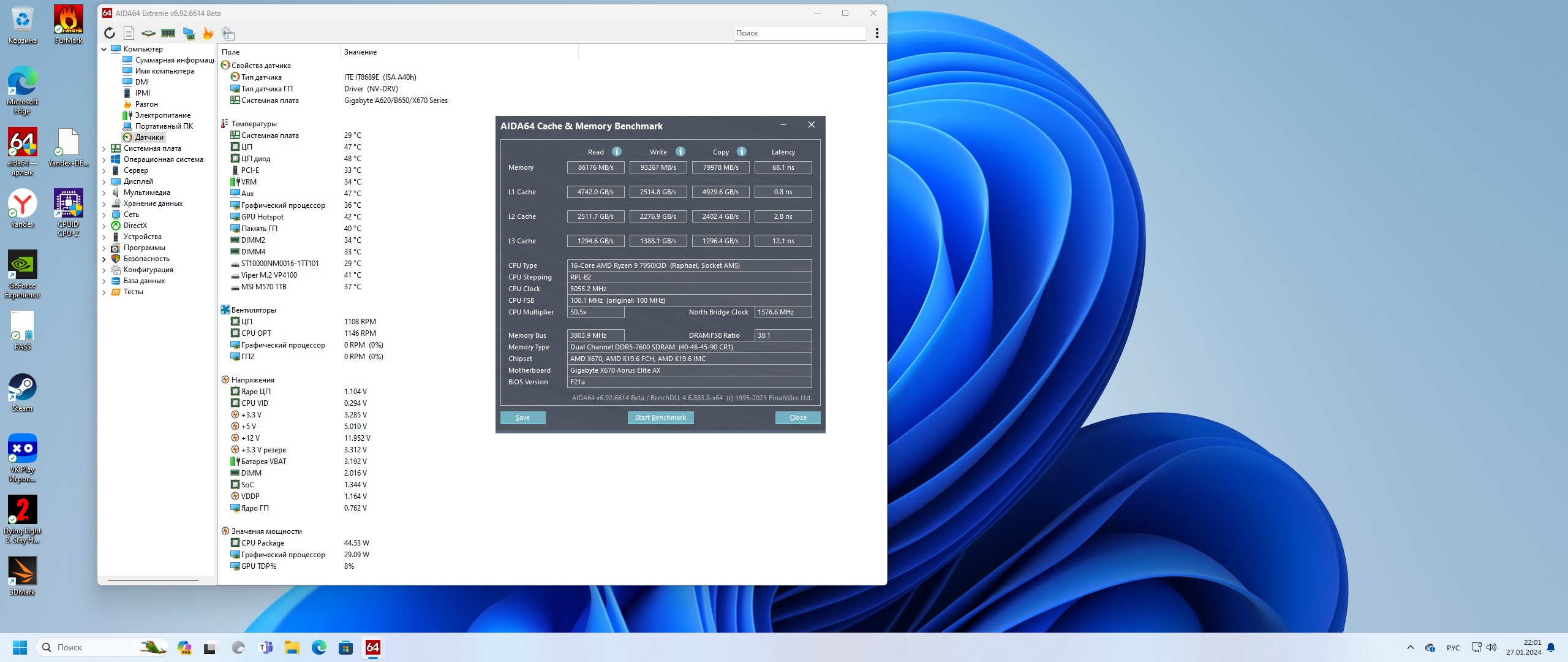

PXL_20240128_035516563.ACTION_PAN-01.COVER_Original.jpeg [ 2.04 МБ | Просмотров: 1618 ]
Expo 6000 30-36-36-76 при 1.35v. Может, отсюда ноги растут более высокой задержки… По aida изменений по latency - что правильно выставив все по туториалу из шапки, что следуя профилю из видео Билдзоида (а-ля ужму все что ужимается) - без разницы. Остается в районе 60нс. Это 6200/ 2166, 7800X3D
7800X3D@5.3||X670e Hero||2*16 T-Create Expert@6270/ 28-36-36-36||MSI RTX4090 Suprim Liquid X||Seasonic Focus PX-850||Liquid cooled

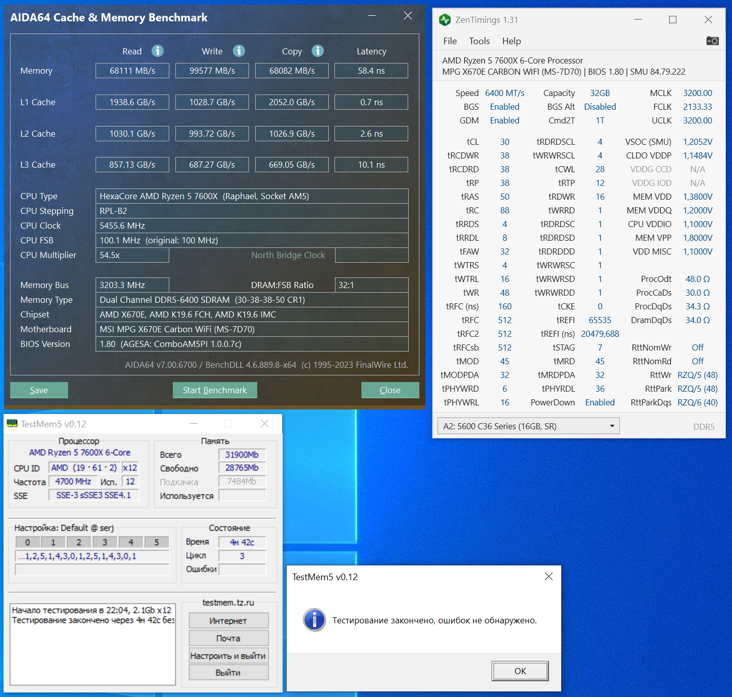

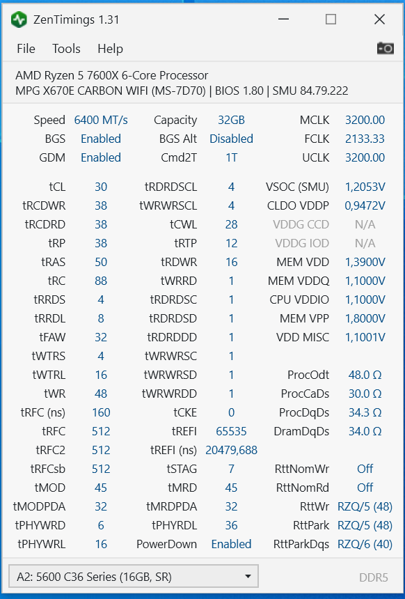

drnik976, inzer890
попробуйте 6400 на 30-38-38, может взлетит на 1.4, у меня тоже м-даи и, судя по тому что трфс не ставится ниже 160нс (по факту пробовал 155 - берет, но наверное нет смысла), м-даи 24гб-чототам
еще повердаун можно запретить, если прям очень надо, но это примерно 1 нс
псп 68, латенси от 55 до 58, зависит от фоновых задач
zt-6400.png [ 68.96 КБ | Просмотров: 1610 ]
R5 7600x,Bykski/MSI x670e Carbon/2x16Gb Pat.Venom@6400-30-37-37/AsRock PG 7900 XTX,Byksk/DQ-850-M-V2L/FI32U

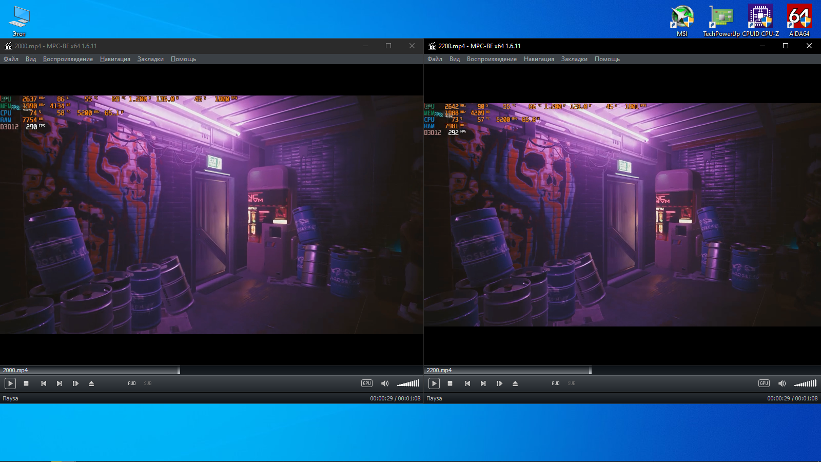

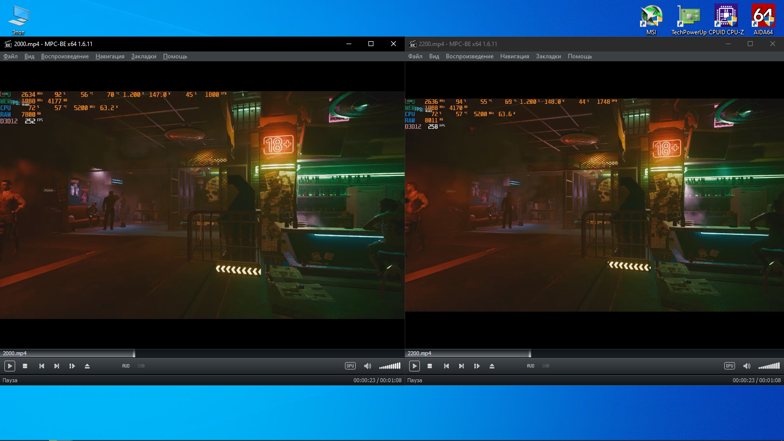

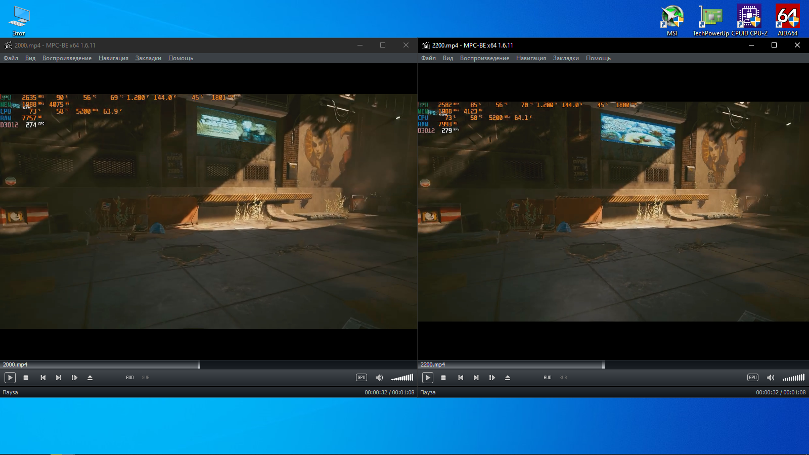

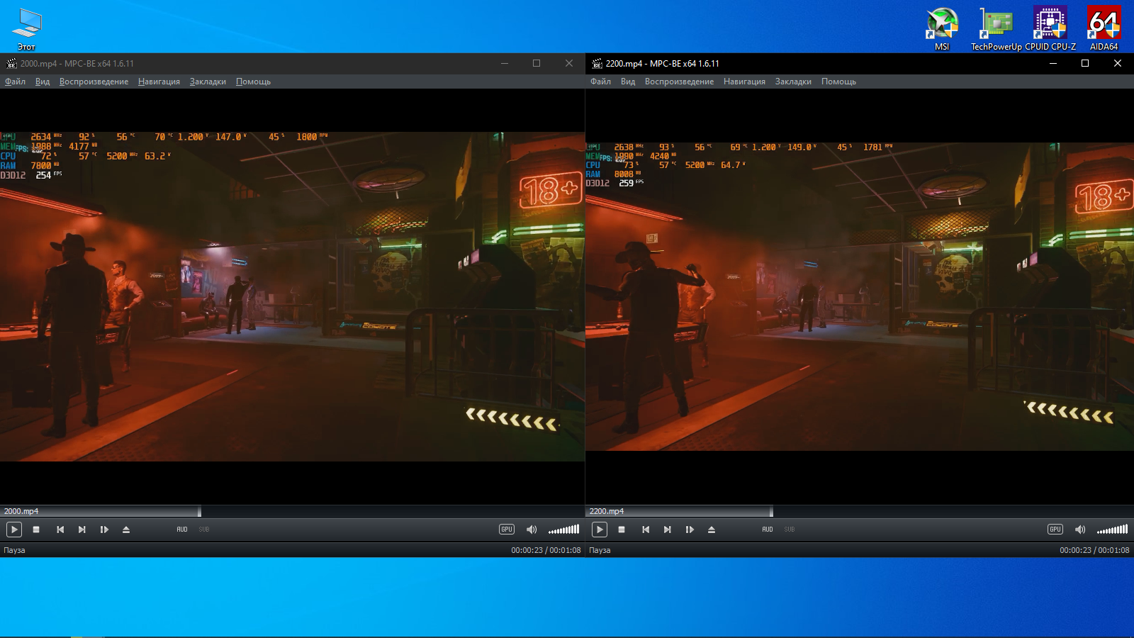

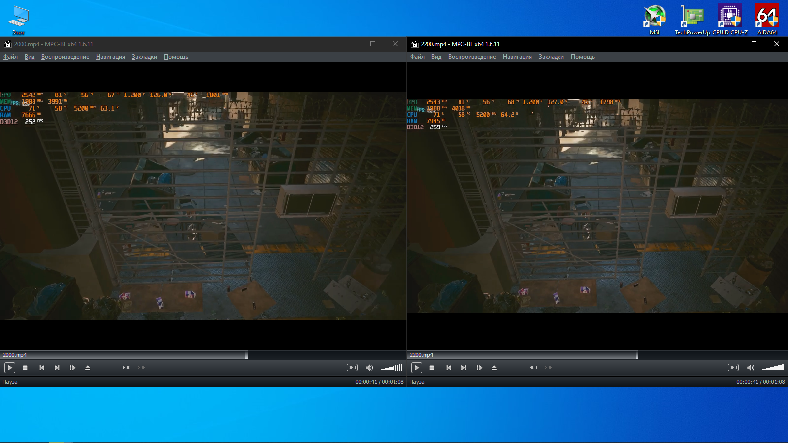

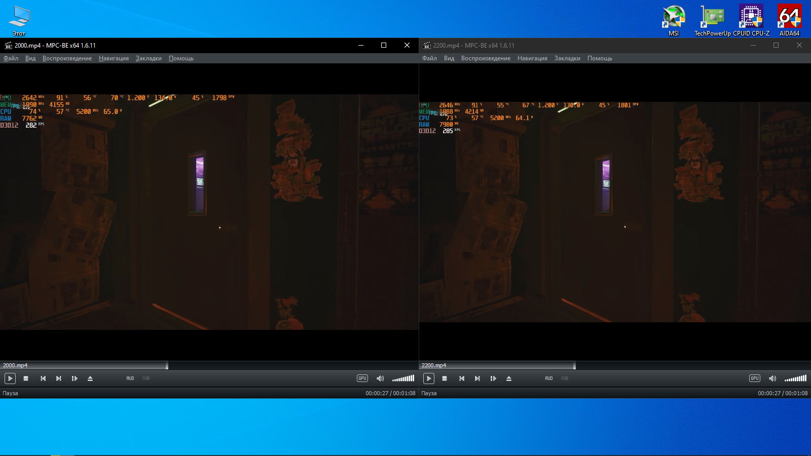

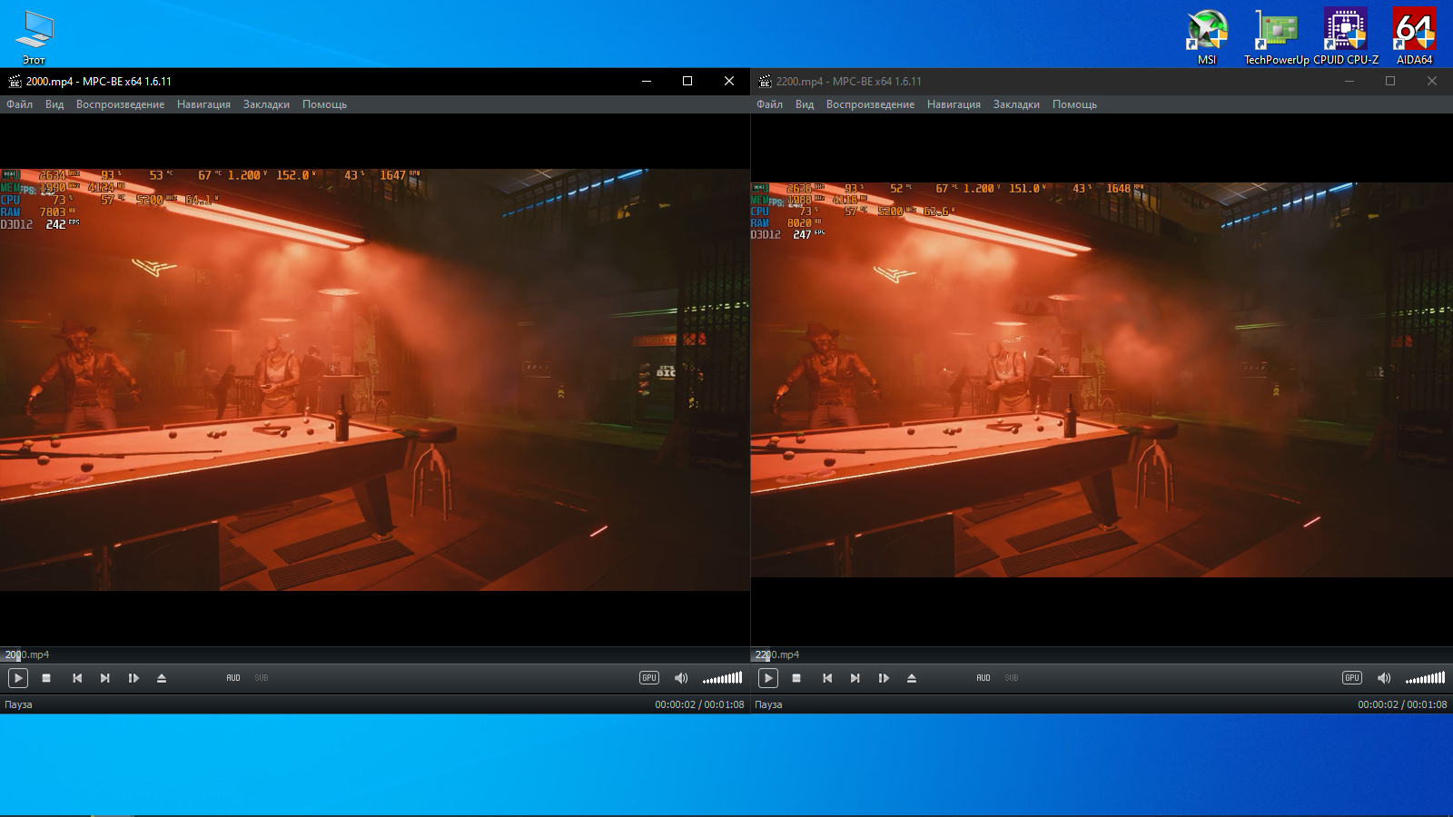

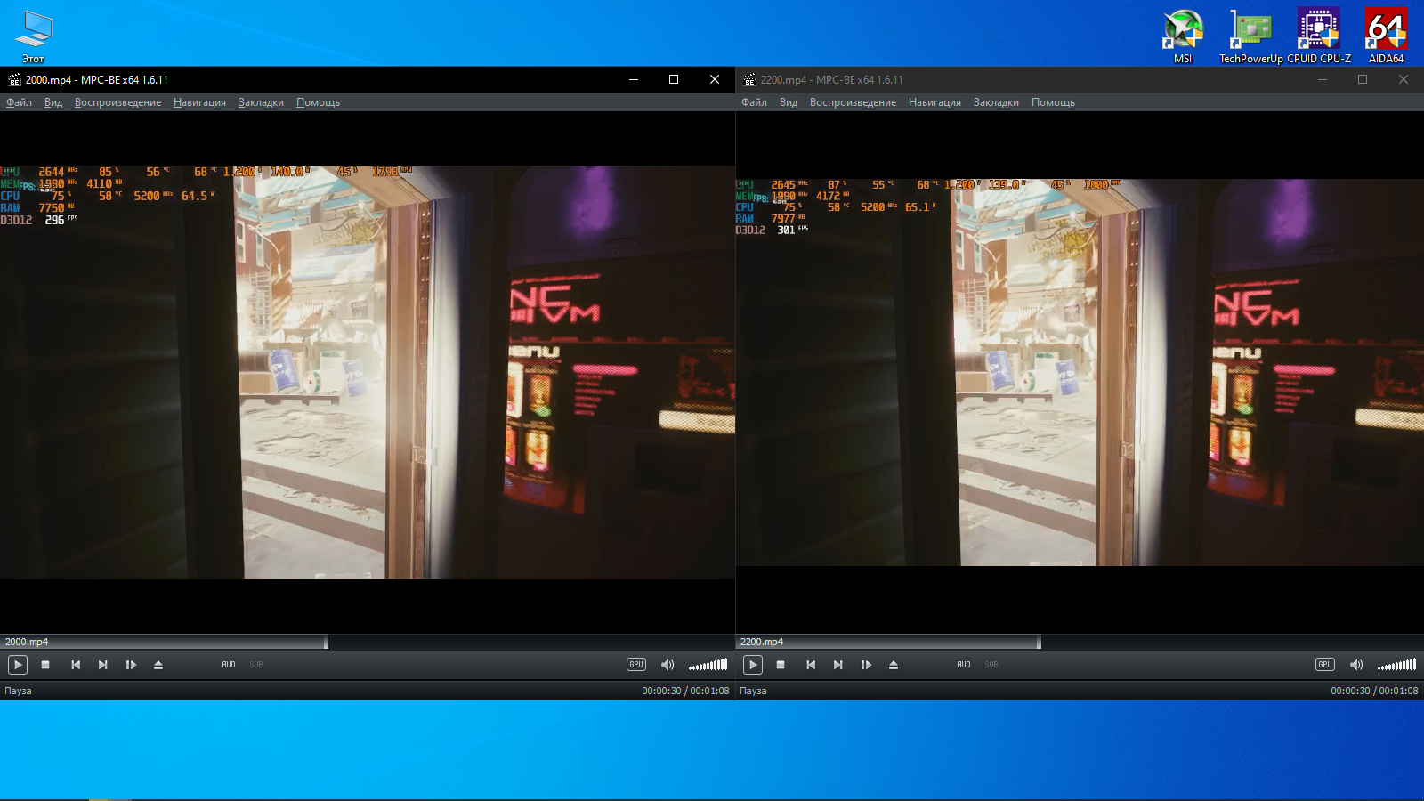

Может кому будет интересно, сделал тест в киберпанке с 2000 фабрикой и 2200 (6200 cl30)
И два исходника на гугл драйве
https://drive.google.com/drive/folders/ ... sp=sharing

dmitrij31 --> DII31
9800X3D 5.4 FIX / B650M-HDV / 32GB 6400 CL28 / RTX 5070 Ti 133 PL Core 3300 Xbar 3000
Регистрация: 09.09.2012
Не хватает самой важной для 6200 фабрики - 2066. Надо было 2066 и 2200 тестить
